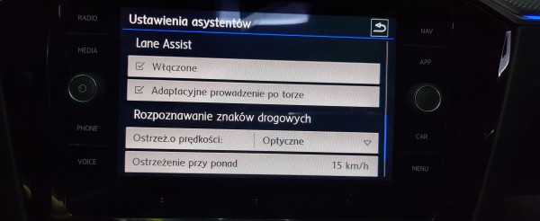

Re: Kodowanie samochodów Lane Assist
Post autor: Jaro-s » 16.04.2023, 01:17
Cześć wszystkim, od dwóch dni próbuje przywrócić właściwe ustawienia dla Lane Assist i ciągle lipa, bo wyświetla usterkę lane Assist. Próbowałem zakodować rozpoznawanie znaków, ale już wiem że dla rocznika 2022 to nie możliwe i tylko narobiłem dziadostwa:( W historii sprawdziłem co zmieniałem i ponownie koduję, ale bez skutku. W sterowniku A5 brakuje w ogóle ACC, gdzie powinienem ustawić coded.
Dołączyłem zdjęcia.
https://photos.app.goo.gl/zVMtZWtCi2yGkX4f6
Mogę liczyć na pomoc? Niby umówiłem się wstępnie z fachowcem za 2 tygodnie, ale spać nie mogę bo stara łeb suszy;)
