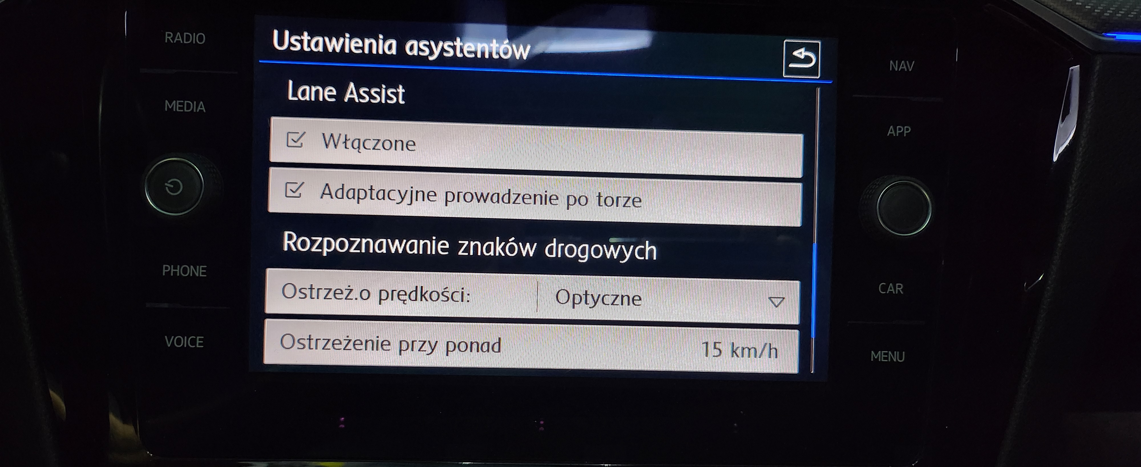

Siema, pytanko koledzy do Was...chodzi o rozpoznawanie znaków drogowych,nie wyświetlają się mi pomiędzy zegarami tylko mam na nawigacji.Czy jest opcja włączenia tego na zegarach? Arteon 2018.
Posty: 489
Re: Kodowanie samochodów
Post autor: Lazi » 27.03.2023, 22:13
Hejo, bankowo się da, bo ja tak mam. Pogmeraj w ustawieniach i tam gdzieś trzeba zaznaczyć, żeby się wyświetlały. Jak nie znajdziesz to pisz na priv, sprawdzę jak to u mnie wygląda.
Posty: 489
Post autor: Lazi » 28.03.2023, 19:15
Musisz wejść w Menu Samochód->Ustawienia (prawy dolny róg)->Asystenci->Rozpoznawanie znaków drogowych->Pokaż w zestawie wskaźników
Slaw
Posty: 85
Post autor: Slaw » 29.03.2023, 13:59
Nie mam tej opcji.
LordVATer
Post autor: LordVATer » 29.03.2023, 21:49
W długim kodowaniu sterownika 17 (zestaw wskaźników) jest opcja TAK/NIE dla "Road sign detection". Zobacz, co tam masz. Może tam jest wyłączone.
Slaw
Posty: 85
Post autor: Slaw » 31.03.2023, 19:32
Siema.Było na nie ustawione ,teraz pokazuje mi w ustawieniach radia tą opcje włączenie w zegarach.Wszystko działa.Dzięki ...
