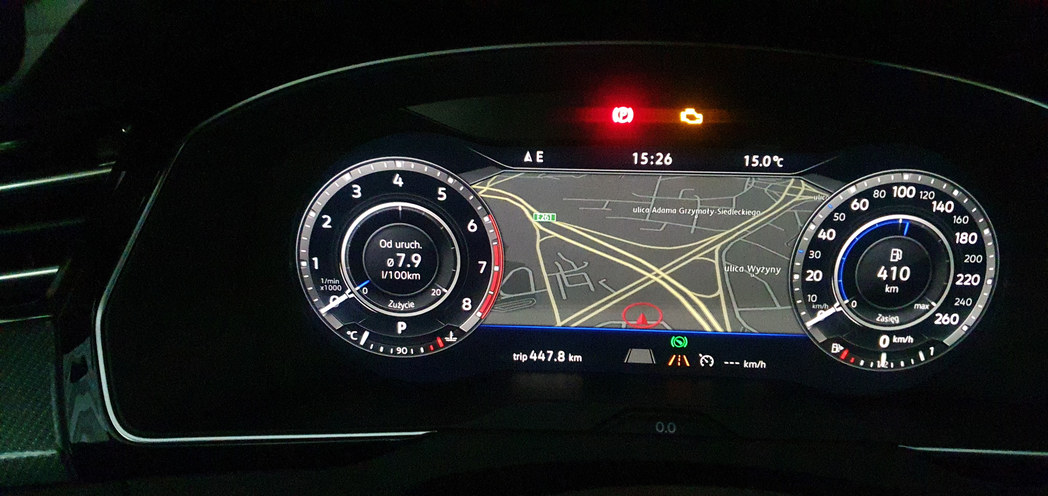

Mam pytanie,
czy w Arteonie z 2018 Highline można zmienić te koszmarne zegary od których robi mi się niedobrze jak są bezpłciowe. No ohyda.
na coś tak rewelacyjnie wyglądającego jak na zdjęciu poniżej ?
Czy czekać do końca leasingu i nie jęczeć ?

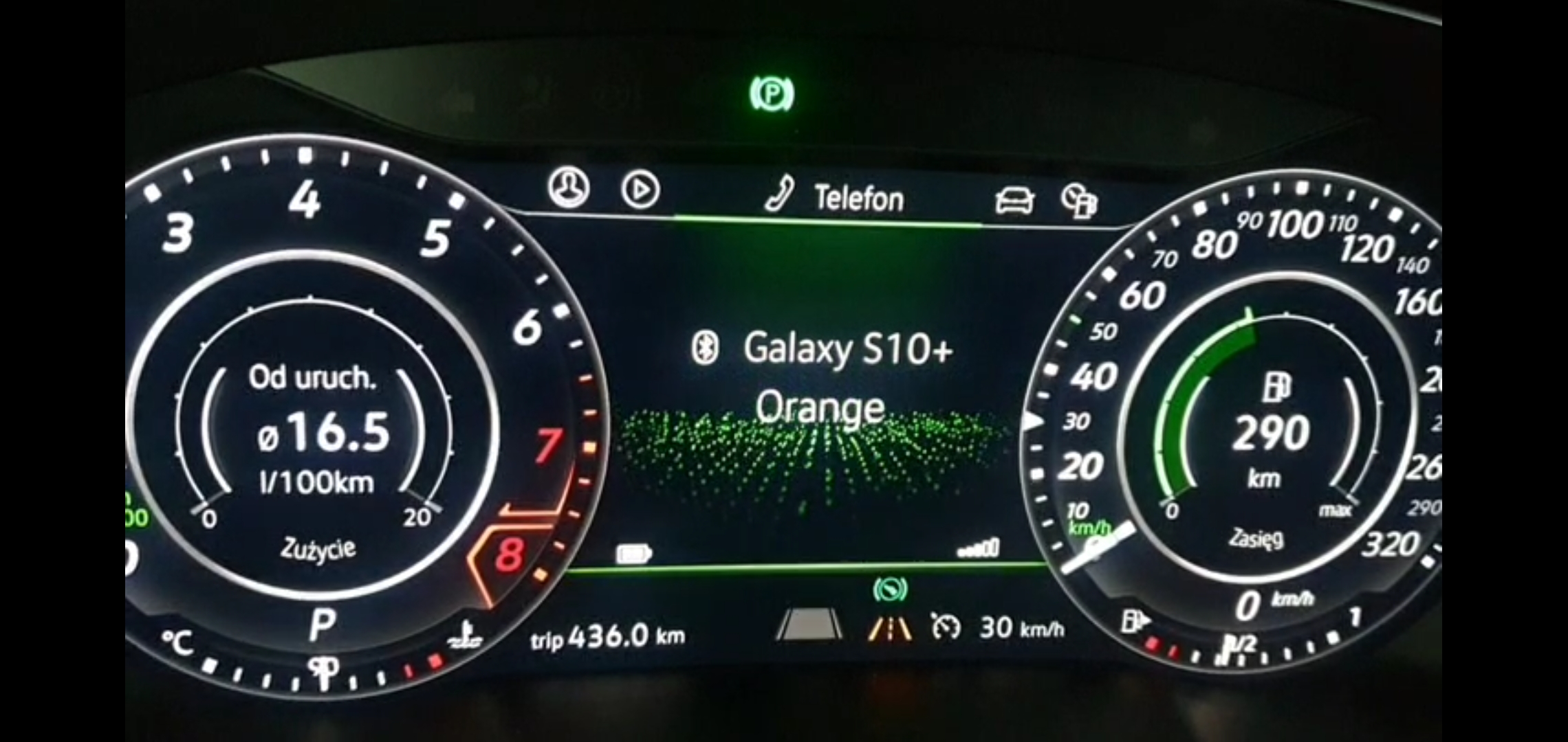

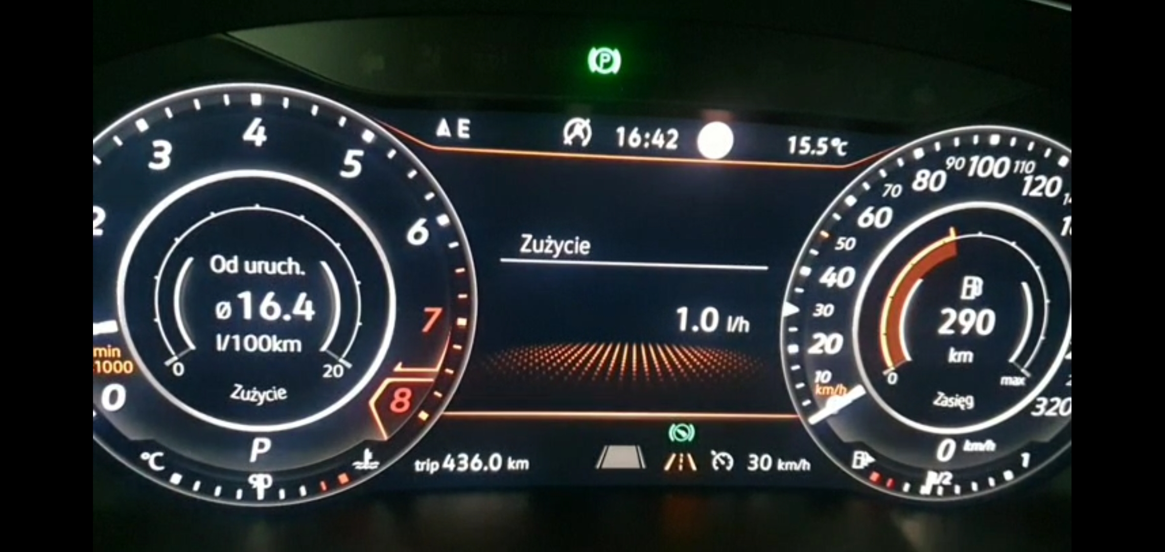

Post autor: Blazio1946 » 28.04.2020, 19:10
W wątku o kodowaniu wszystko jest napisane.
Obd11 i jazda,
Funkcja 17 - adaptation, wybierasz display depiction i tam można wybrać version 1, version 2, version 3 i 4 . Potem tube version tez kilka wersji do wyboru.
Moje ustawienia to wariant 4 w "tube version" (prędkościomierz wyskalowany do 320) i wersja 3 w "display depiction" (wersja z kropeczkami).

OK muszę doczytać. Czy w tym wątku są pokazane zdjęcia wszystkich wariantów?
Nazwy wariantów nic mi nie mówią.
Jakie trzeba wybrać aby osiągnąć taki efekt.

Post autor: Blazio1946 » 03.05.2020, 15:54
michnik pisze: ↑
28.04.2020, 15:46
Mam pytanie,
Ten z drugiego zdjęcia to variant 2 w tube version i versja 4 w display deception.
Inne są praktycznie takie same jak standard.
Mi najbardziej odpowiada mój to wariant 4 w "tube version" i wersja 3 w "display depiction"
