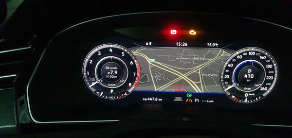

Mam pytanie,
czy w Arteonie z 2018 Highline można zmienić te koszmarne zegary od których robi mi się niedobrze jak są bezpłciowe. No ohyda.
na coś tak rewelacyjnie wyglądającego jak na zdjęciu poniżej ?
Czy czekać do końca leasingu i nie jęczeć ?

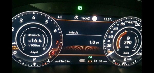

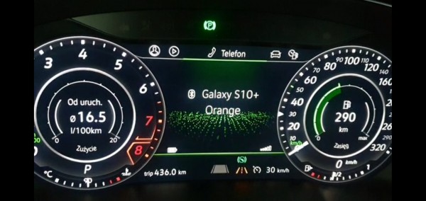

Obd11 i jazda,
Funkcja 17 - adaptation, wybierasz display depiction i tam można wybrać version 1, version 2, version 3 i 4 . Potem tube version tez kilka wersji do wyboru.
Moje ustawienia to wariant 4 w "tube version" (prędkościomierz wyskalowany do 320) i wersja 3 w "display depiction" (wersja z kropeczkami).

Ten z drugiego zdjęcia to variant 2 w tube version i versja 4 w display deception.
Inne są praktycznie takie same jak standard.
Mi najbardziej odpowiada mój to wariant 4 w "tube version" i wersja 3 w "display depiction"
