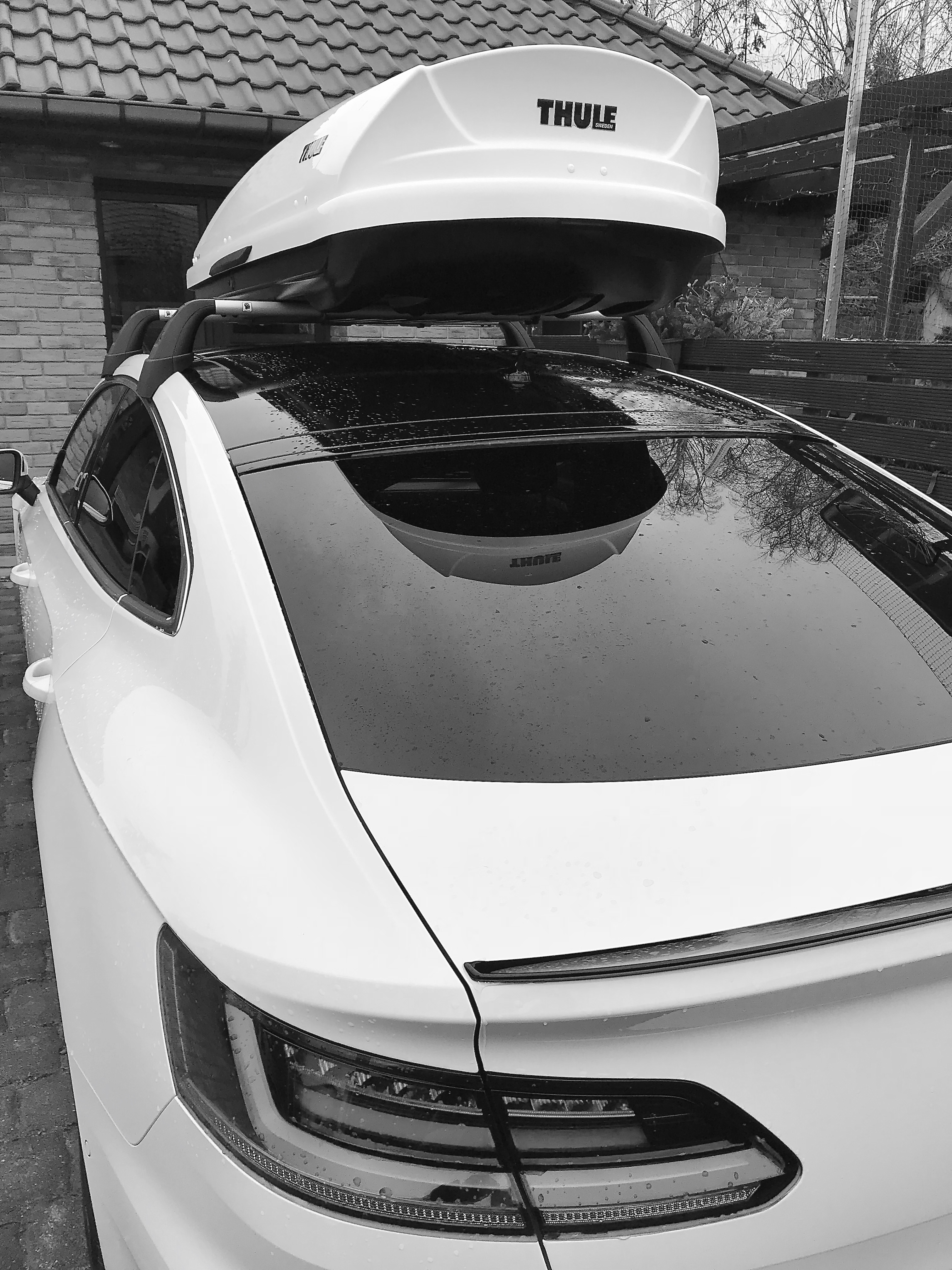

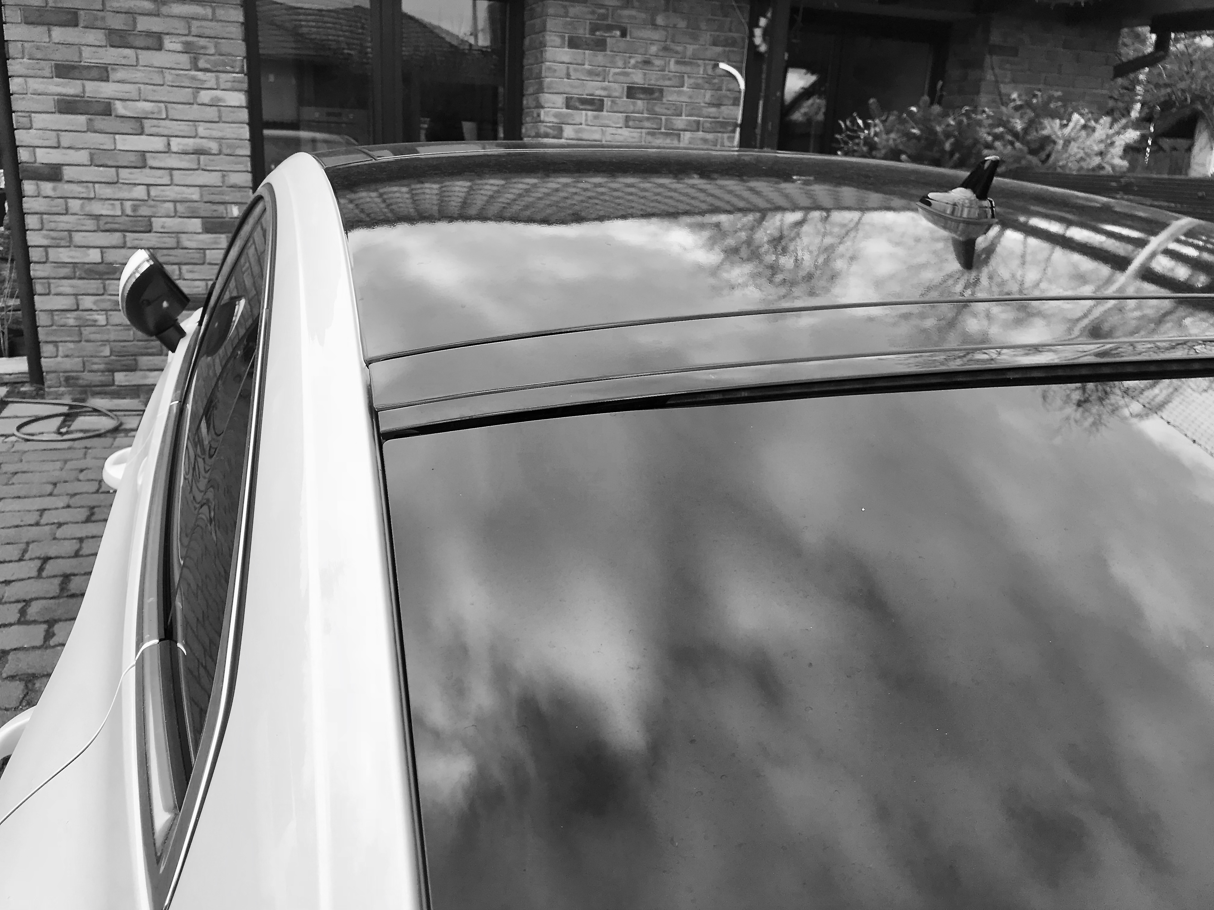

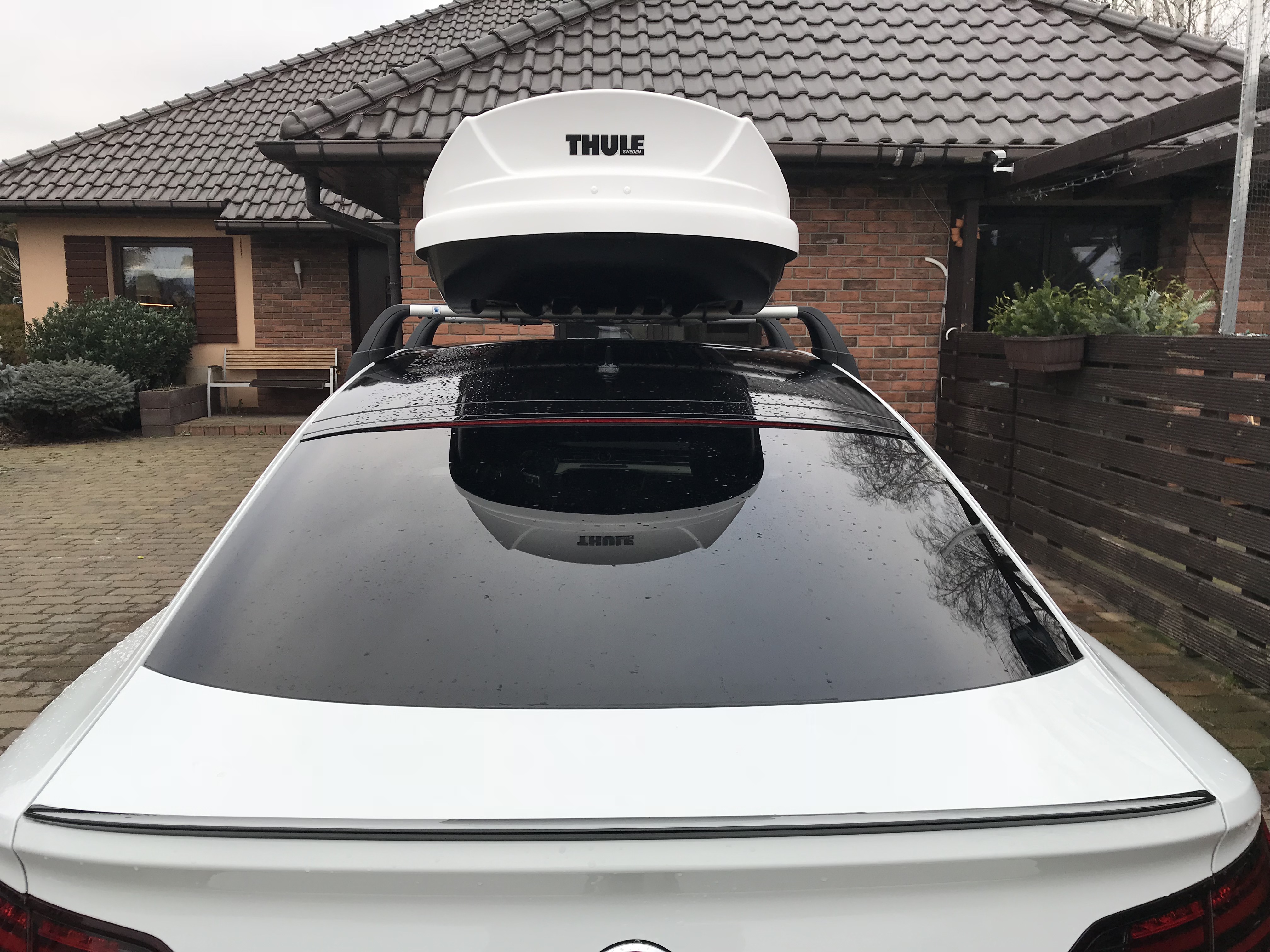

Tak, ja oklejałem. :cool:
Jak dla mnie to jest BOMBA

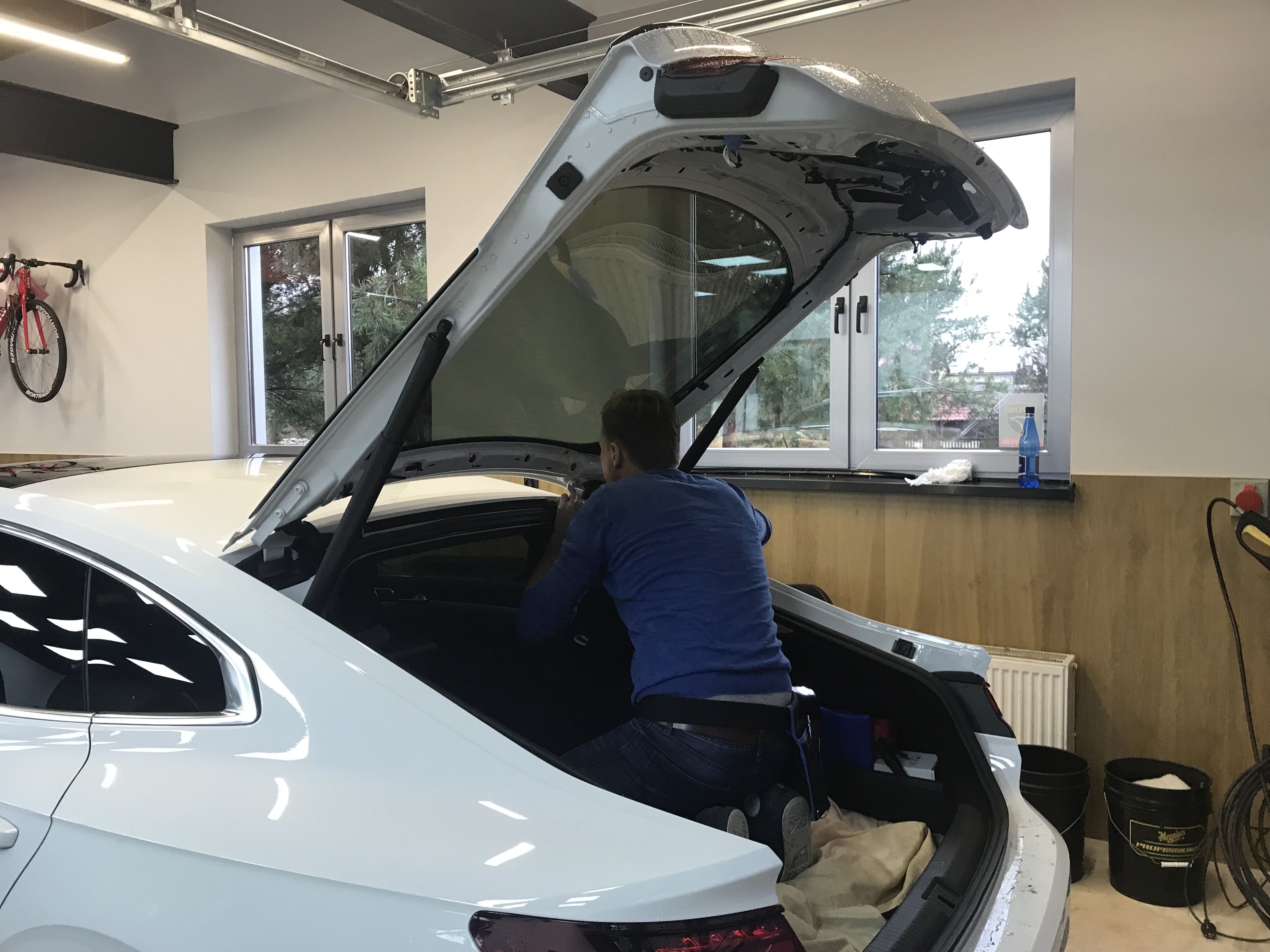

Odpinałeś podsufitkę żeby zdjąć antenę?
Czy jakoś inaczej z tym sobie poradziłeś żeby nie łączyć folii?
Rzeczywiście ładnie to wyszło. To plus lakier na felgach daje świetny efekt.

Tak, odpinałem (w zasadzie zdemontowałem słupki C i opuściłem lekko podsufitkę do odkręcenia anteny). Dach w tylnej części jest zapięty na dwustopniowe spinki - ciągnąć za podsufitkę odchylamy ją do pierwszej pozycji (robi się przerwa na kurtyny) wkładamy rękę i szczypcami ściskamy spinkę do demontażu jej.
Zdemontowałem też trzecie światło stop :cool:

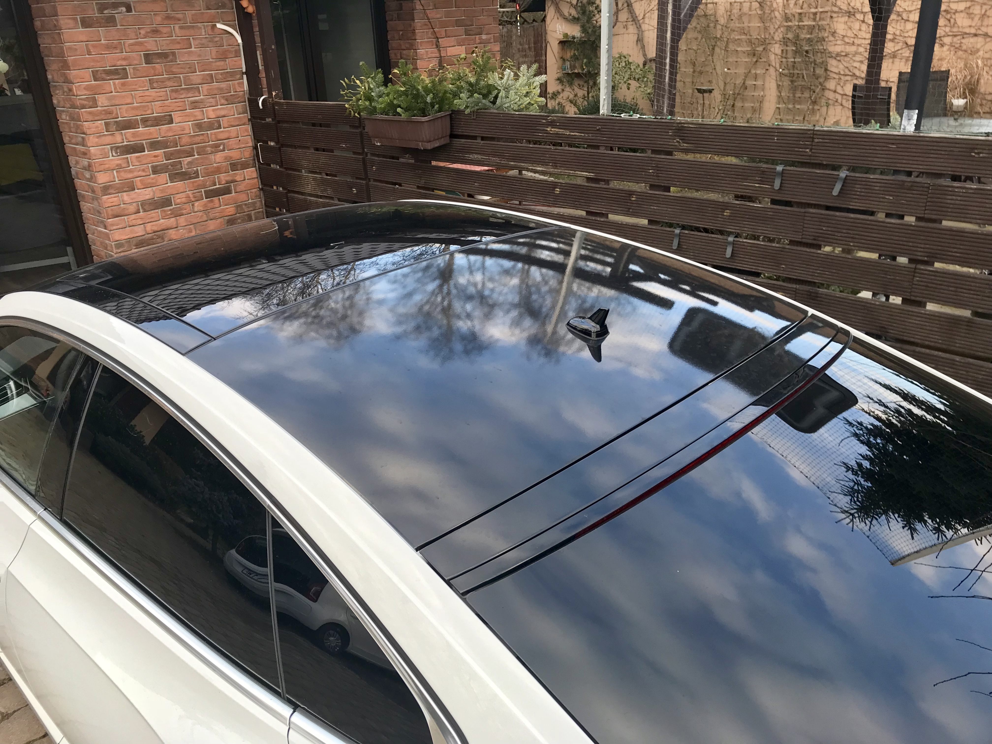

Z góry ;) i co Wy na to ?

Całość wygląda świetnie !

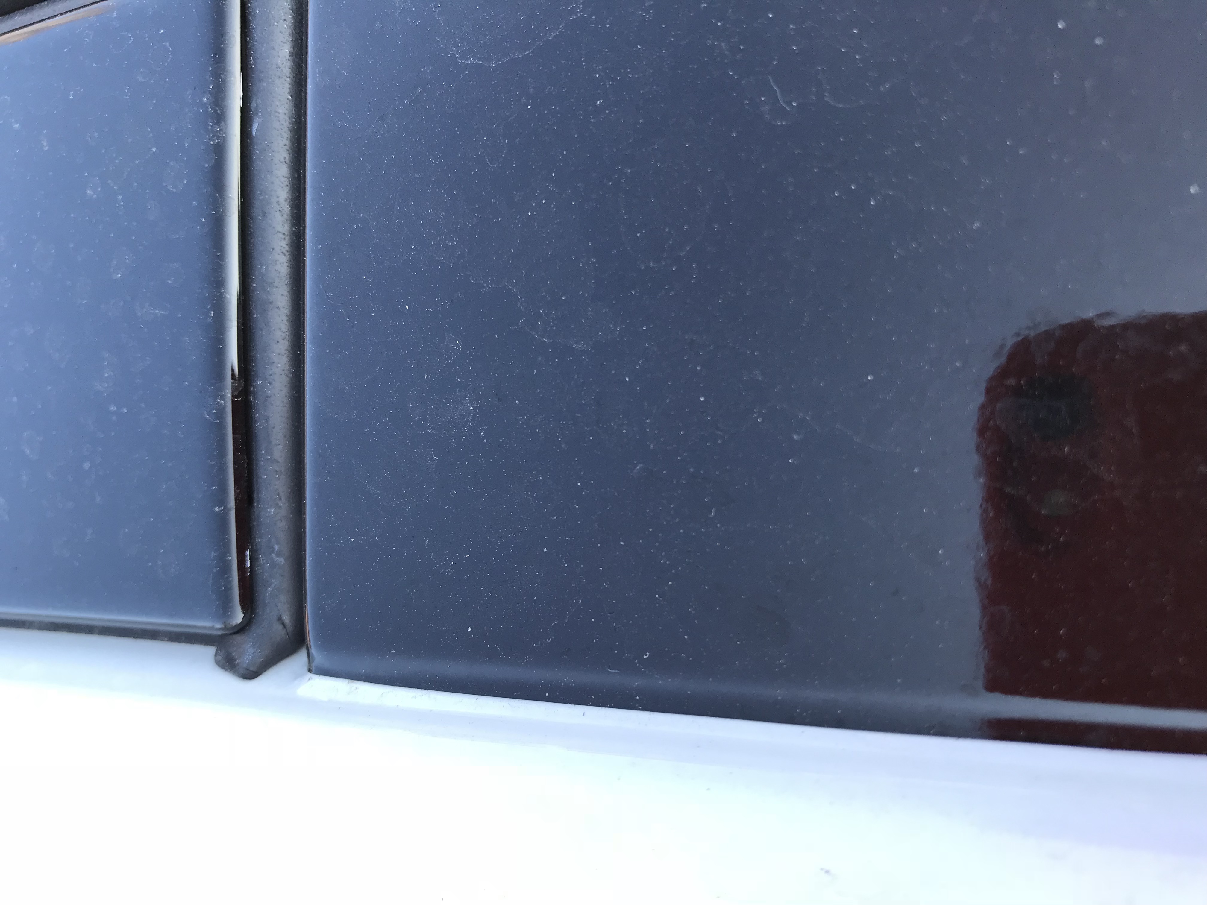

A jak na granicy folia/boczny pas? Bo tam jest zaokrąglenie do góry i nie ma oczywiście jak folii zawinąć. Zastanawia mnie czy w trakcie użytkowania nie będzie się folia podwijać. Zaznaczam, że nie mam żadnego doświadczenia z foliami samochodowymi, a też się zastanawiam nad folią na dach.

Będzie dobrze :D
łączenie na rancie dach - klapa tył
łączenie na rancie dach - folia przód
