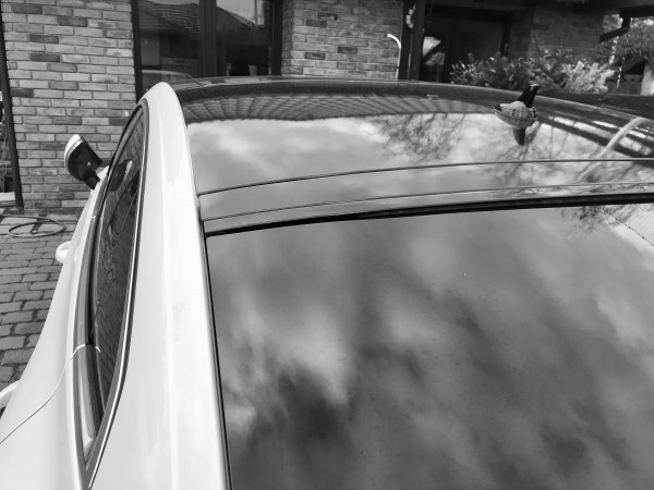

Panowie oklejal ktoś może dach czarna folia?
Zastanawiam sie posiadam panorame i ciekaw jestem jak wyglada caly czarny dach,
Ewentualnie może ktoś ogarnia photoshopa i jest wstanie pomóc?

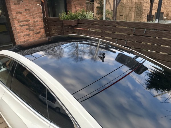

Tak, ja oklejałem. :cool:
Jak dla mnie to jest BOMBA

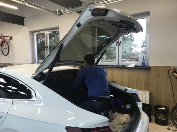

Odpinałeś podsufitkę żeby zdjąć antenę?
Czy jakoś inaczej z tym sobie poradziłeś żeby nie łączyć folii?
Rzeczywiście ładnie to wyszło. To plus lakier na felgach daje świetny efekt.

Tak, odpinałem (w zasadzie zdemontowałem słupki C i opuściłem lekko podsufitkę do odkręcenia anteny). Dach w tylnej części jest zapięty na dwustopniowe spinki - ciągnąć za podsufitkę odchylamy ją do pierwszej pozycji (robi się przerwa na kurtyny) wkładamy rękę i szczypcami ściskamy spinkę do demontażu jej.
Zdemontowałem też trzecie światło stop :cool:

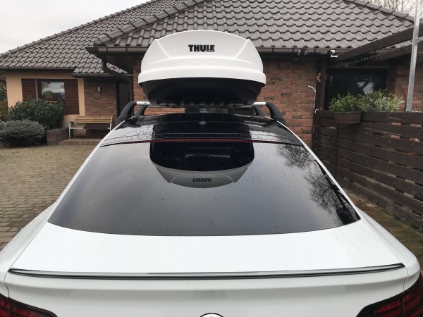

Z góry ;) i co Wy na to ?

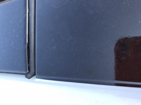

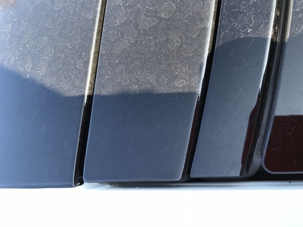

A jak na granicy folia/boczny pas? Bo tam jest zaokrąglenie do góry i nie ma oczywiście jak folii zawinąć. Zastanawia mnie czy w trakcie użytkowania nie będzie się folia podwijać. Zaznaczam, że nie mam żadnego doświadczenia z foliami samochodowymi, a też się zastanawiam nad folią na dach.
ml000
Posty: 134
Rejestracja: 26.08.2017, 00:25
Re: Curcuma i czarny dach
Post autor: ml000 » 06.02.2018, 12:29
Woytek pisze:
06.02.2018, 11:30
Będzie dobrze :D
łączenie na rancie dach - klapa tył
łączenie na rancie dach - folia przód
