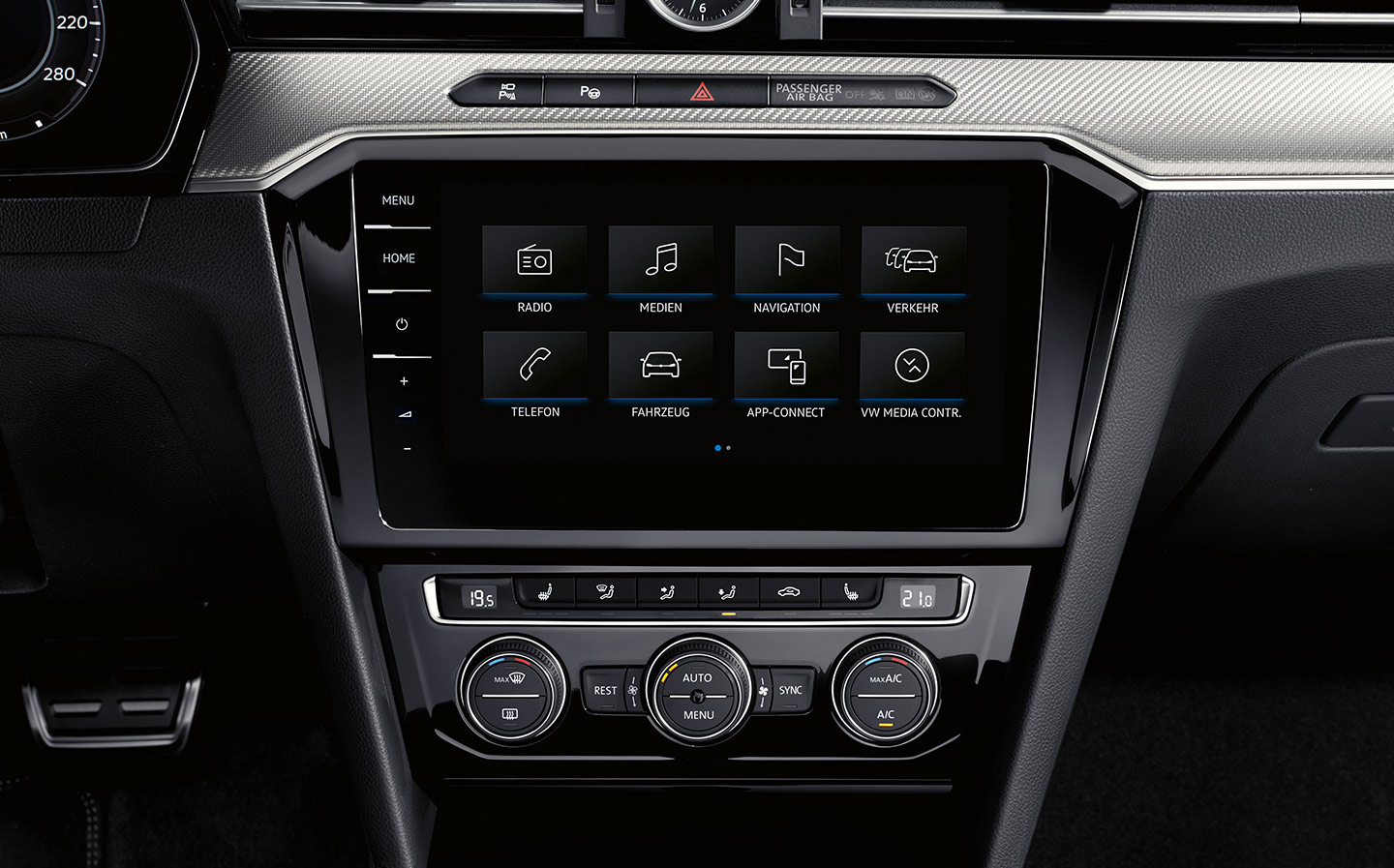

Witam. Potrzebuje wymontować wyświetlacz radia tak aby się dostać do jego "tyłu" (radio jak na zdjęciu). Jednostkę sterującą mam w schowku.
Czy ktoś mi podpowie jak to zrobić? ktoś już je demontował? które platiki, gdzie i jak podważyć? :) 4 szt. kluczy do wyjmowania pod VW mam :)
Pomocy...

Musisz ramkę zdjąć ona jest na wciski, ja od góry zaczynałem podważać. Ja u siebie miałem dekor zdjęty i wtedy był lepszy dostęp do ramki. Dekor też prosta sprawa, tylko jak nie masz czym skasować błędów to nie wypinaj wtyczki, bo w sterowniku poduszek złapie błąd.
WItam ponownie. Dół ramki schodzi bez problemu ale górna część ewidentnie trzyma dość mocno i boję się mocniej że w końcu mi w rękach pęknie. Faktycznie lepiej chyba by było gdyby ten długi element był wcześniej zdemontowany (ten klawiszami). Jak go zdjąłeś? gdzie jakoś podważyć żeby zaczepy puściły?
Posty: 255
Re: Demontaż radia [Discovery Media Pro 2020]
Post autor: mariusz123a » 03.08.2020, 19:32
Podważ z prawej strony, przy kratce nawiemu, on schodzi bardzo łatwo.
