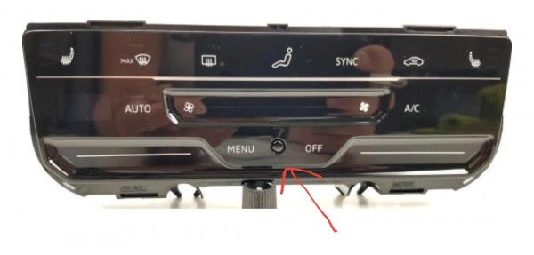

Nagrzewanie się bez telefonu na pewno nie jest normalne. Czy masz wtedy komunikat i symbol ładowania indukcyjnego?
Tak, czujnik temperatury jest na panelu bezpośrednio nad schowkiem na telefon. To ten guziczek na środku:

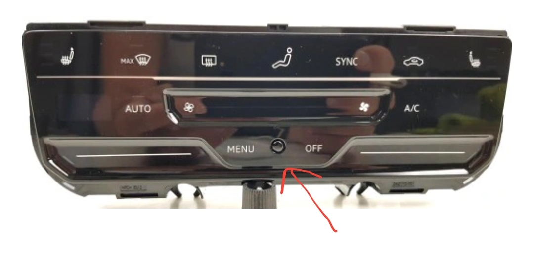

Marcusfff pisze: ↑
16.08.2022, 10:48
Okej czyli mam walnętą indukcję skoro nagrzewa się bez telefonu... Nie ma ani komunikatu ładowania, ani że nie może ładować i aby usunąć elementy ze schowka. Co do czujnika, tak przypuszczałem, ale nie wiedziałem, że to ten "guziczek", dzięki wielkie za pomoc, w pierwszej kolejności to odłączę za nim przyjdzie nowa część, bo skoro to się cały czas grzeje, ewidentnie jest jakieś zwarcie.

Trzeba dbać aby nic ciepłego nie znalazło się naprzeciwko czujnik IR, który wskazał Marcusfff. Obojętnie czy telefon czy ręka na drążku, wszystko co jest ciepłe (promieniuje w paśmie podczerwieni) będzie zaburzało pracę klimy. Klima ma kilka czujników temperatury, czujnik nasłonecznienia i ten czujnik IR w panelu. Niektórzy stawiali/opierali ciepłe telefony o panel, klima głupiała maksymalnie sądząc, że jest wewnątrz kabiny upał.
