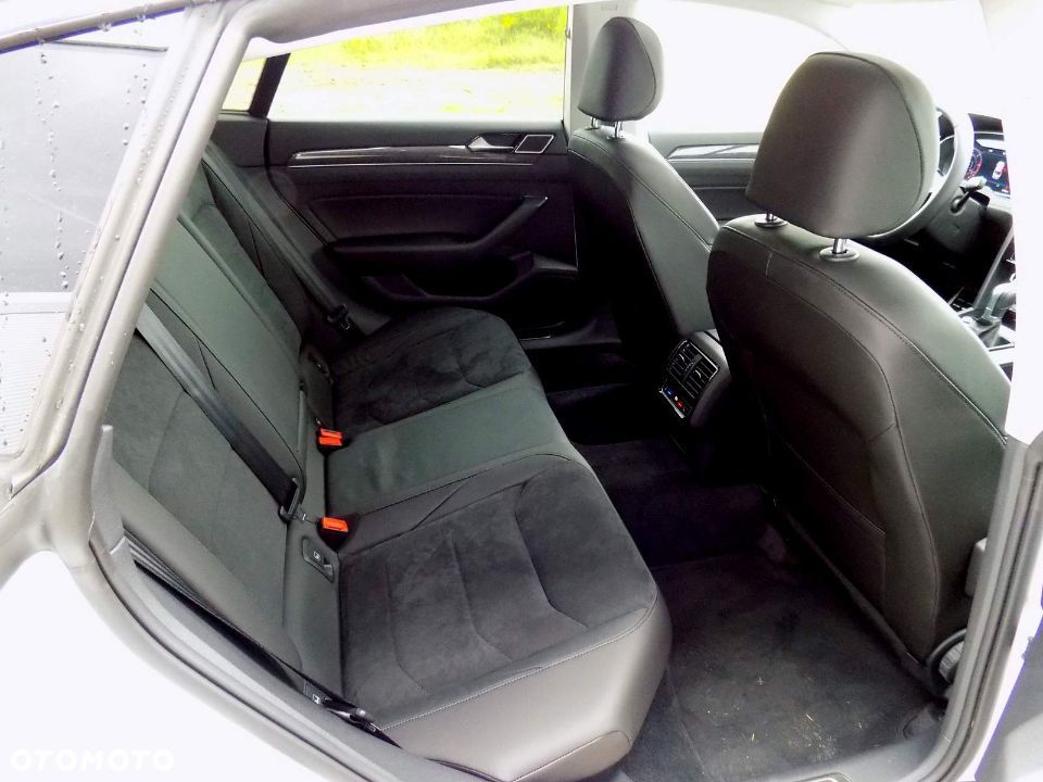

natknąłem się na takie zdjęcie tylnej kanapy arteona. Czy tam nie ma sterowania trzecią strefą klimy jak chociażby w passacie? Czy to może jakieś inne sterowanie, dotykowe?

Jest opcja sterowania z tylnej kanapy po wybraniu dodatkowego wyposażenia: "Pakiet zimowy" Wtedy panel kontrolny znajduje się pod tymi nawiewami.

hmmm, a jak w wypadku zdjęcia kkarolk mamy sterować 3 strefą klimy?

Z pozycji kierowcy. Tak to działa bez pakietu zimowego i dlatego go domówiłem.
