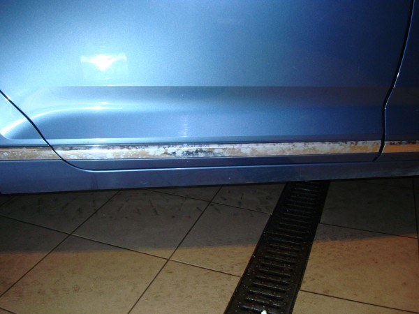

Witam, dziś po umyciu samochodu zauważyłem, że praktycznie na każdej listwie dookoła samochodu pojawiły mi się przebarwienia (coś jak ogniska korozji). Wiem, że ktoś z Was też już kiedyś pisał na ten temat, stąd moje pytanie co na to serwis/importer?

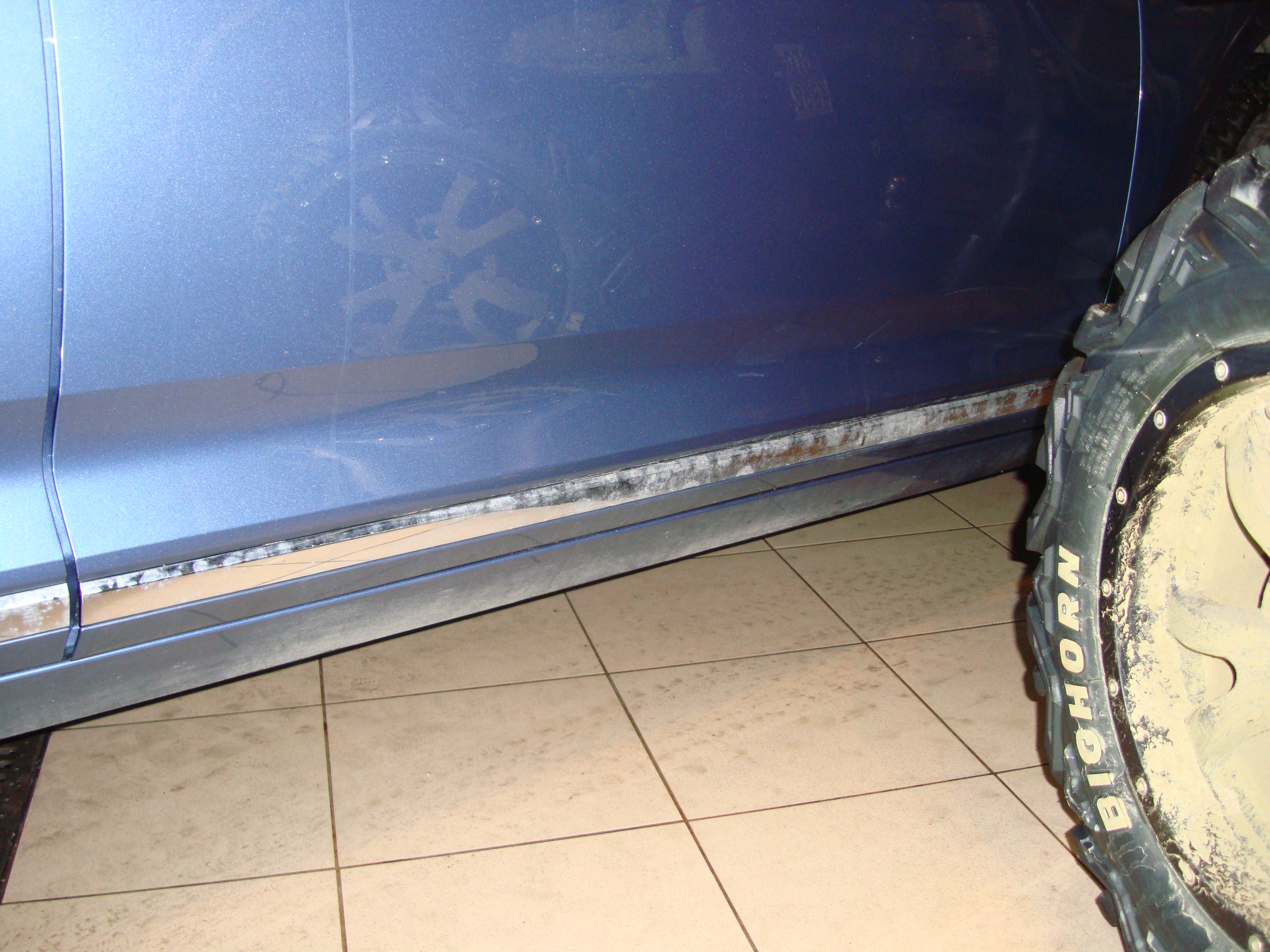

TTTM, passat B8 miał to samo. Wytlumaczenie serwisu....zła chemia do mycia i (tu uwaga), SÓL DROGOWA! Mam też 8 letniego Fiata 500 całego w chromach jeżdżącego po tych samych drogach co passat/arteon i tam chromy wyglądaja prawie jak nowe (a NIGDY z nimi nic nie robiłem). Listwy w aucie za ćwierć miliona na pewno Made in PRC. Po małej batalii z serwisem serwis zgodził się wymienić je na swoj koszt (w Passacie B8). Teraz po odebraniu auta nałożyłem na same listwy twardy wosk i po prawie 2 miesiącach i i 4,5k km wyglądają jak nowe (no jak w 8 letnim Fiacie :P )
A tak wyglądały w Passacie po 2 miesiącach pierwszej zimy:

Temat był poruszany w wadach i usterkach... Sam miałem przygodę z passatem b8, ta sama śpiewka co wyżej, że źle myty i ,że sól na drogach, czyli zimą nie powinien te samochód jeździć. Po kłótni i piśmie do Poznania wymienili. Ogólnie te "chromy" to gówno na maxa. Po każdej trasie przed wjazdem do garażu wycierałem wilgotną ścierką.
Teraz mam zaklejone czarną folią .

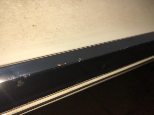

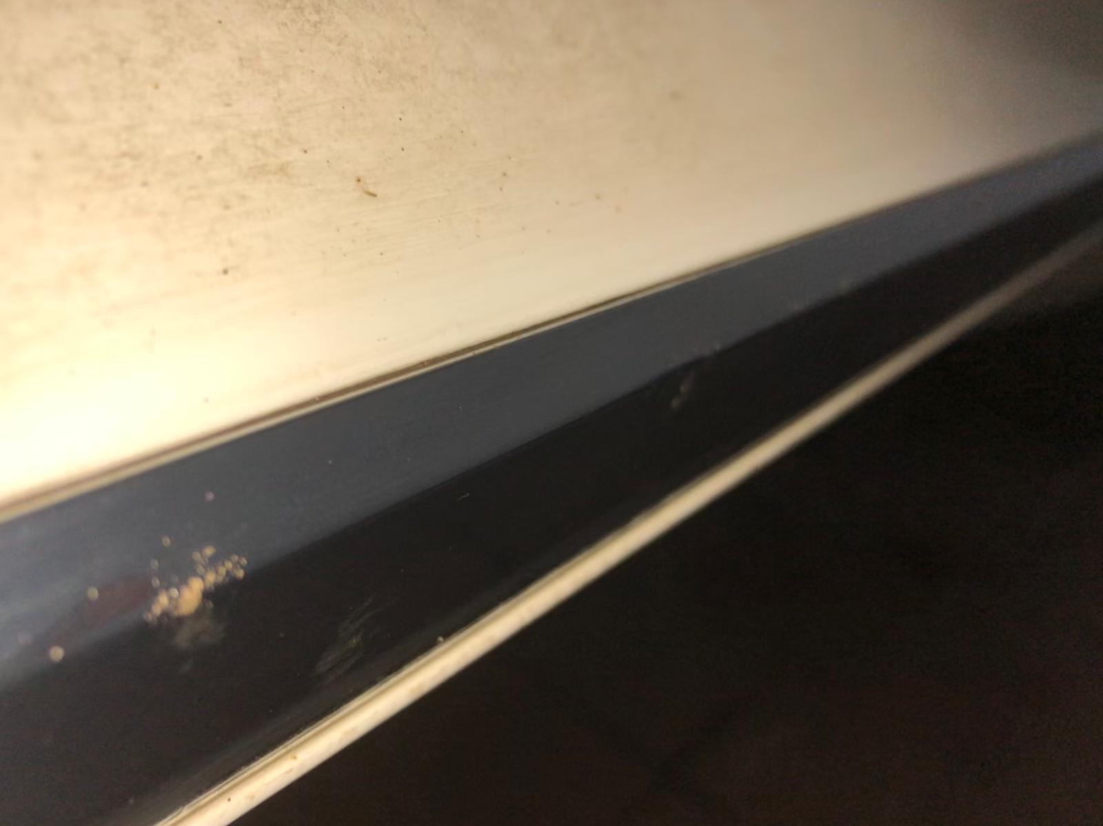

Ja bym się bał ruszać te plastikowe chromy pastą polerską :/ Z drugiej strony za rok będzie to samo i tak co roku aż do końca gwarancji :@
U mnie takie są:

Dlatego teraz OD RAZU nałożyłem twardy wosk żeby nic nie 'szorować' po zimie. Te 'pseudo-chromy' zniosa pastę polerską 4-5 razy potem zedrzemy już ten caly 'chrom' - znam to z autopsji. Te 'chromy' to nic innego jak plastik z nałożona świecąca tasiemką - miałem 2 elemeny w B8 wymienione po małej szkodzie parkingowej - to żaden 'chrom' kawałek plastiku z naciągniętą 'chromowaną' folią.
