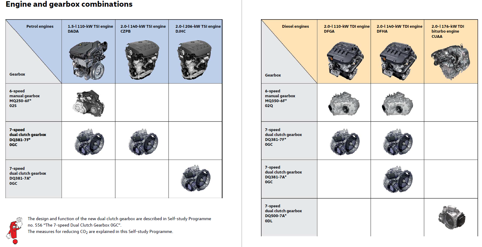

Wg danych z erWin jest DQ381.

W Arteonie DQ381-7F to skrzynia do przedniego napędu (1.5TSI, 2.0TSI 190KM, TDI 150/190FWD) a DQ381-7A to skrzynia do napędu 4x4 (TSI 280/272KM i TDI 190KM).
