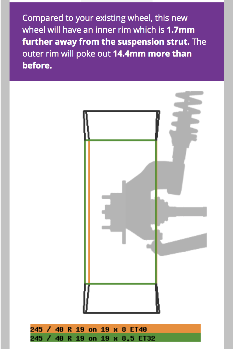

245/40/19... odsadzenie felg oryginalnych to ET40, te co Ty wybrałeś mają ET32 to znaczy, że po 8 mm wyjdą na zewnątrz w nadkolach
Kurde, właśnie też do tego doszedłem. Heh, trzeba szukać dalej.
Tyle razy katowane a koledzy dalej mają problem z prostą matematyką.
Różnica w et to 8mm ale dochodzi różnica w szerokości felgi. Oryginalnie jest 8 cali a te felgi mają szerokość 8,5 cala czyli finalnie będą przesunięte na zewnątrz o 14mm. Moim zdaniem spokojnie można takie felgi zakładać. Sam założyłem felgi 9" ET35 (przesunięcie 18mm) nic nie zawadza a auto zyskało tylko na wyglądzie.

No to pytanie - czy brać wersję ET 45 czy E32. Chciałbym założyć oryginalne opony, a VW montevideo na których przyjdzie auto sprzedać nieużywane.
Masz foto jak to wygląda u Ciebie?
Post autor: Noetra » 31.03.2019, 21:26
akawoj pisze:
31.03.2019, 21:09
Przy ET 45 felga będzie 11m do nadkola od wewnętrznej strony i 1mm na zewnątrz.
Nie jestem pewien czy te 11m do wewnątrz nie będzie powodować problemów. U mnie jest 8mm do wewnątrz (18mm na zewnątrz) i tam od środka było już blisko dość amortyzatora. Natomiast te 14mm na zewnątrz będzie ok. Ja bym bez wahania brał ET32.

Dziękuję za informacje. Znalazłem fajny kalkulator (gdyby ktoś chciał co pisał Noetra szybko zwizualizowac/policzyć):
https://www.willtheyfit.com/index.php?w ... offset2=32
