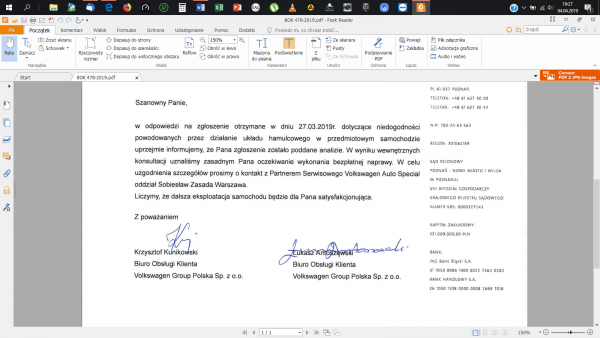

Aż mnie zatkało...
Tak bez dodatkowej kłótni???

Aha nie no swietnie ja to ze wina ekspolatacji.....
Uderzales do ASO tam gdzie kupowałeś auto? Sie doszukuje dlaczego ja mam pod górke...

Elninjo - gdzie wysłałeś pismo reklamacyjne ?
Jakiś adres?

Elninjo
Posty: 261
Re: Arteon - hamulce
Post autor: Elninjo » 04.04.2019, 20:06
Andy pisze:
04.04.2019, 19:43
Jakiś adres?
bokvw@volkswagen.pl
adres podany w ASO Zasada w Warszawie gdzie kupowałem auto i weryfikowałem stan hamulców...
Pismo wkleiłem na 22 stronie tego wątku...
