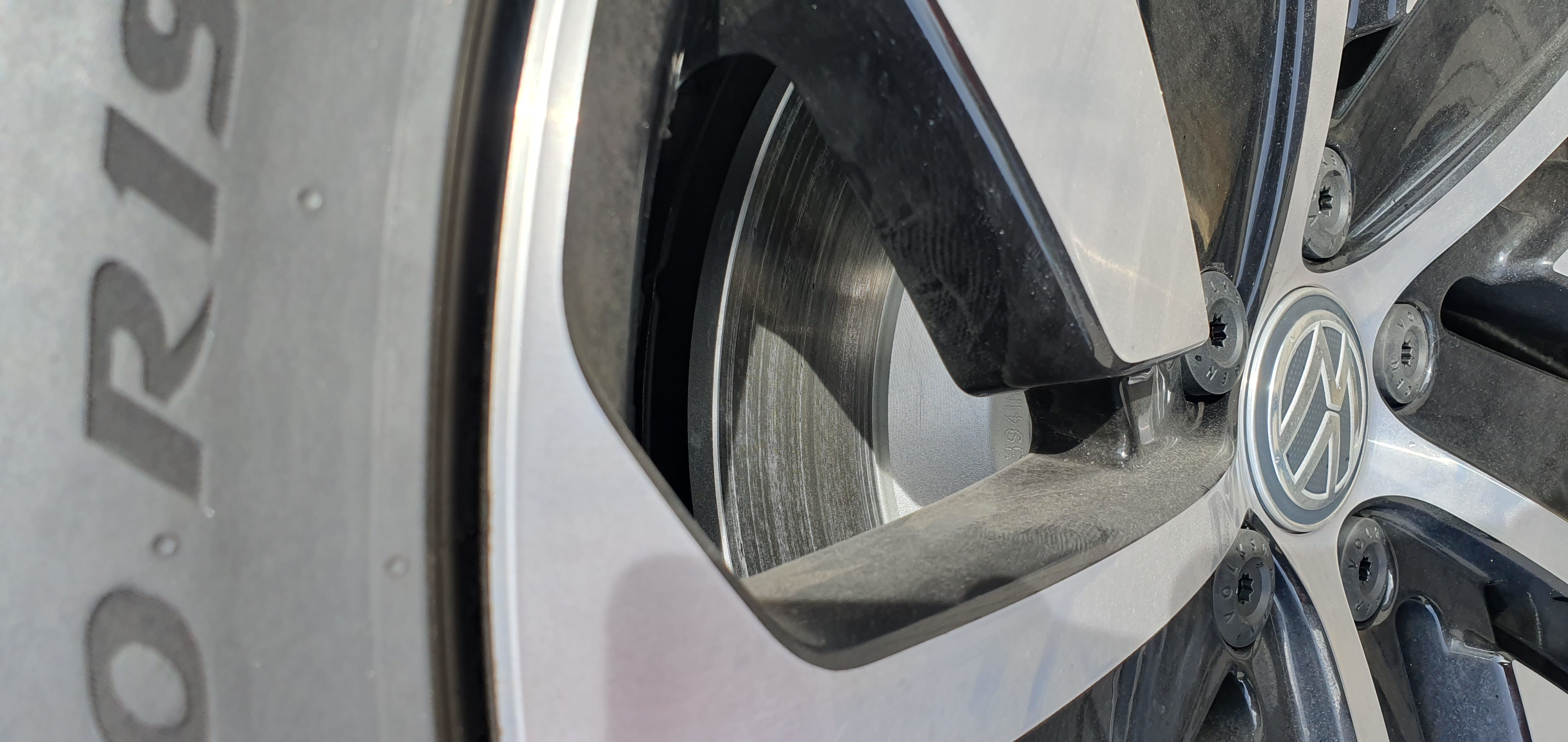

Szczepi20 pisze:
01.05.2019, 19:06
Tarcze tyl po przebiegu 20k km. Jedz i żona.
Moje tarcze wyglądają identycznie po 15k przebiegu. Odbite klocki i jakieś takie dziwne wżery w pionie i poziomie. Tarcze przód czyste. No i od 2k hamulce zaczęły buczeć przy hamowaniu z powyżej 80 km/h i tak jakby było czuć minimalne pulsowanie na pedale hamulca...
