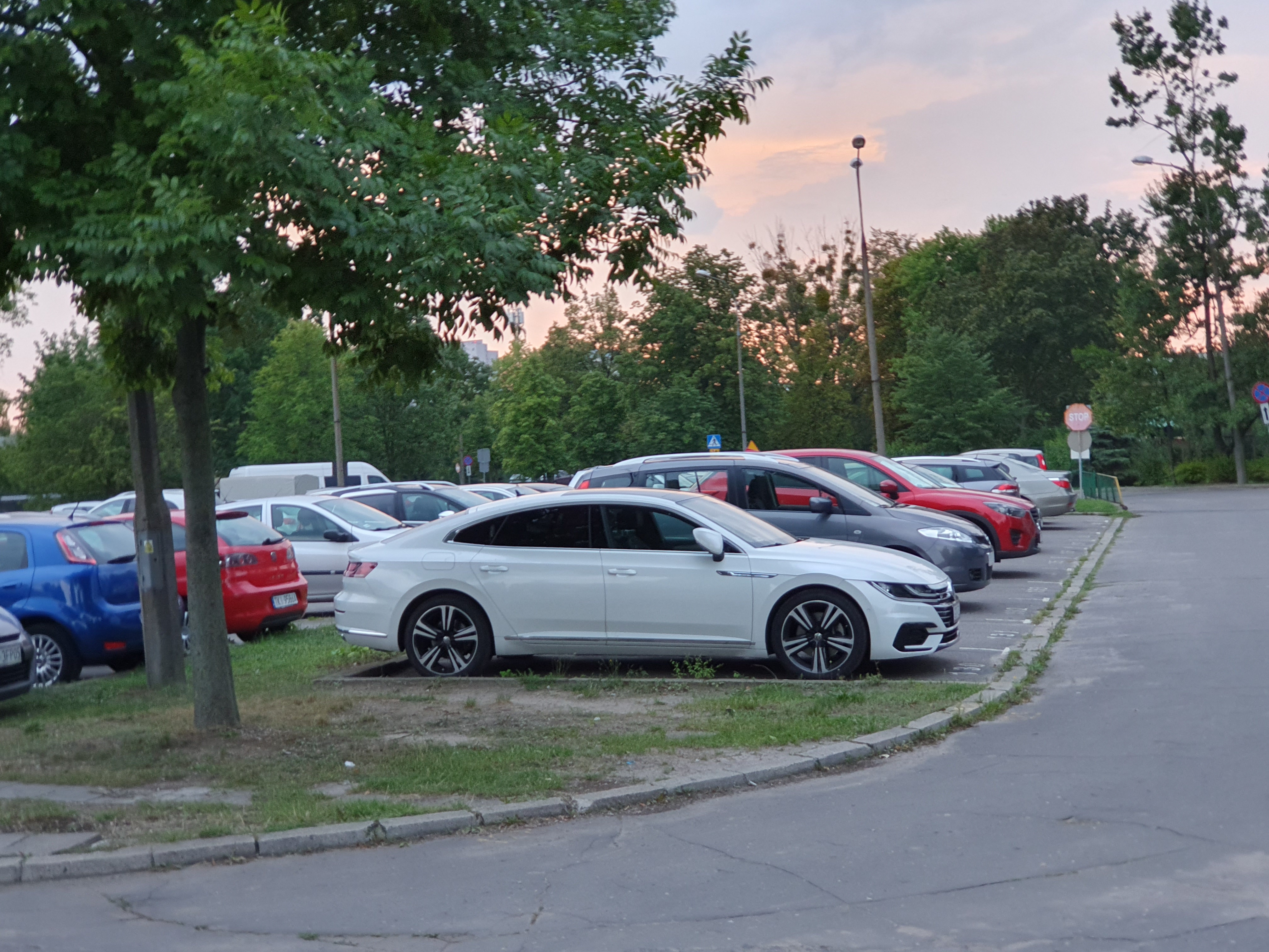

Dorth
Posty: 202
Re: 20" felgi - jakie wasze odczucia?
Post autor: Dorth » 10.09.2019, 00:08
Niestety ale polskie drogi się średnio nadają na 20cali. Do miasta to już praktycznie w ogóle. :/ Trzeba ciągle uważać na niespodzianki. Łatwo rozwalić takie koło. W poprzednim aucie miałem 235/35/20 I dziękuję. Zdecydowanie wolę 245/40/19. ;) Ładnie wyglądaja i dają dobry kompromis jeżeli chodzi o komfort. W drugim aucie mam 235/45/20 I to jest najlepszy kompromis 20 cali i profilu opony na polskie drogi. :D Tylko to akurat suv. ;)
Sami zobaczcie, że wygląda to dobrze. :D
