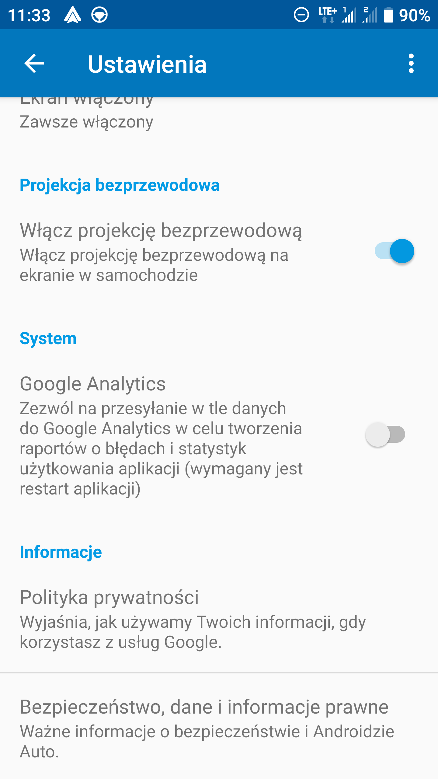

Post autor: Artpe » 05.01.2020, 11:37
MKM_Mobility pisze:
04.11.2019, 16:18
Arteon MY2020 z DP, Samsung S10+, najnowszy android, najnowsza aplikacja AndroidAuto i bezprzewodowe połączenie jak narazie lipa.
A masz zaznaczona opcje projekcji bezprzewodowej jak poniżej? Cały czas zastanawiam się nad zakupem licencji AA.. Tylko cena trochę przesadzona :D Zapewne zrobię to po 3 latach bo licencja na rok umozliwiajaca aktualizacje map VW chyba 750pln. :cry: Czy po tym okresie 3letnim opcja TMC czyli wizualizacja natężenia ruchu będzie widoczna nadal?Wie ktoś?
