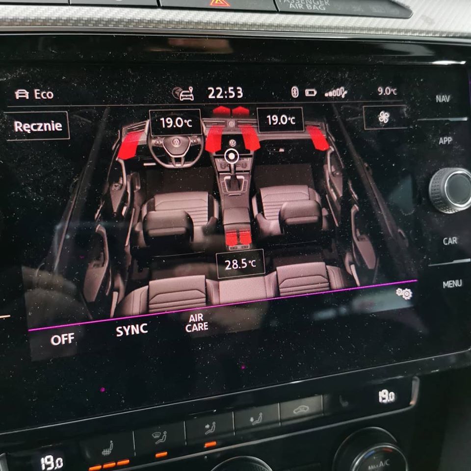

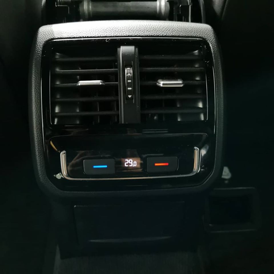

U mnie już gotowe :D
Posty: 177
Re: Klimatyzacja 3-cia strefa
Post autor: arteonR » 17.12.2019, 10:23
A opcja zablokowania tylnego panelu widze nie pojawiła się na discovery bo pamiętam w B8 było REAR z kłódeczką żeby dzieci nie mogły sterować :)
Dało rade przez odbeleven zakodować?

Eldar pisze: ↑
17.12.2019, 08:31
80440431_158254988916998_7824743725350780928_o.jpg79684291_158254955583668_8583974165235630080_o.jpg
Można się bawić?!? Można!!! Opisuj szybko co trza zrobić.

Post autor: Eldar » 17.12.2019, 20:01
Kłódka też jest :)
