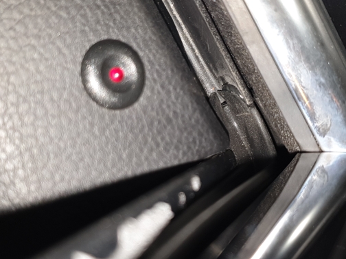

udało się. Namierzyłem u siebie w artku i wyeliminowałem świst (na pohybel serwisowi :P )
po wielu przejechanych kilometrach z taśmą wygłuszającą w ręku i przykładaniu jej w każde możliwe miejsce odnalazłem skąd wydobywa się dźwięk (wcześniej oklejałem lusterko wkład, łączenie lusterko plastik, łączenie lusterko-drzwi. Różne kombinacje itp i dalej wiało. Poniżej film
https://wetransfer.com/downloads/f99bd7 ... 649/ecb3dc
przyczyną okazała się mała dziurka na beznadziejnie spasowanych uszczelkach w rogu szyby przy trójkącie. Wystarczy nakleić kawałek taśmy wygłuszającej , uszczelinić silikonem czy choćby power tape wkleić i jak ręką odjął.
Może u Was to to samo. Warto przetestować . Przy ponad 200 tylko wiatr od jednak szyb bezramkowych. Ale świstu już nie ma :D

Jusand

W zeszłym tygodniu byłem na przeglądzie i zgłosiłem ten świst, stwierdzili że poprawili kierownicę powietrza czy coś takiego i po ich teście przestało. Oczywiście świst cały czas jest. Dziś się przyglądałem i tam są dwie uszczelki jedna przy drugiej, rozumiem że te kawałki "czegoś" widoczne na zdjęciu to twoja inwencja?

tomi
Posty: 24
Rejestracja: 13.04.2019, 20:47
Re: Ankieta - ponadnormatywny szum-świst z okolic drzwi, przednich - słupka A
Post autor: tomi » 12.12.2019, 20:36
nie tak wyglada oryginal. Nie wnikam co to ale widac maly otworek na laczeniu. Po zaklejeniu calosci jak reka odjal
Jusand
Posty: 37
Rejestracja: 27.10.2018, 09:13
Lokalizacja: Gdańsk
Post autor: Jusand » 12.12.2019, 21:20
tomi pisze: ↑
12.12.2019, 20:36
Jutro wrzucę fotki jak u mnie to wygląda, bo takiego czegoś nie mam.
