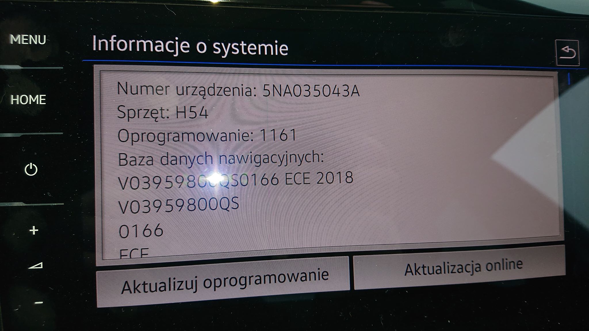

Cześć,
Od tygodnia jestem właścicielem ARTEONA w wersji R-Line z 12.2017 czyli chyba modelowo rocznik 2018.
Mam pytanie odnośnie systemu Discovery Pro. Wydaj mi się że nie mam dostępnych wielu opcji np. equalizera.
Czy to możliwe że mam jakieś stare oprogramowanie systemu. Załączam fotkę z informacją o systemie i wersji oprogramowania.
Jest jakaś opcja aktualizacji oprogramowania? Łączyłem auto z WLAN i próbowałem aktualizacji online ale doszło do 100% i zero reakcji (próbowałem 2 razy)

Ale wracając do pierwszego pytania o aktualizację systemu.
Można to gdzieś sprawdzić jaka wersja jest najnowsza i czy da się to zrobić w jakiś prosty sposób ?

Re: Wersja oprogramowania Discovery Pro
Zrób z pendrive lub karty sd będzie o wiele szybciej i bezproblemowo.
Ostatnia aktualizacja jest z 7.11.19
Można pobrać tutaj:
https://webspecial.volkswagen.de/vwinfo ... f8ab0bd99c
Tu jest główny wątek
viewtopic.php?f=2&t=75
Odświeżam trochę temat - jaka jest najnowsza wersja oprogramowania do nawigacji discover pro i czy można gdzieś podejrzeć co się zmieniło?
Najnowsza wersja to 1367. Możesz ją pobrać np. z mibsolution: https://mibsolution.one/#/1/9/MHI2%20-% ... irmware/VW
Musisz tylko sprawdzić, którą dokładnie jednostkę posiadasz (przytrzymaj dłużej przycisk MENU)
