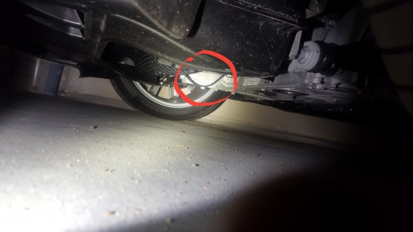

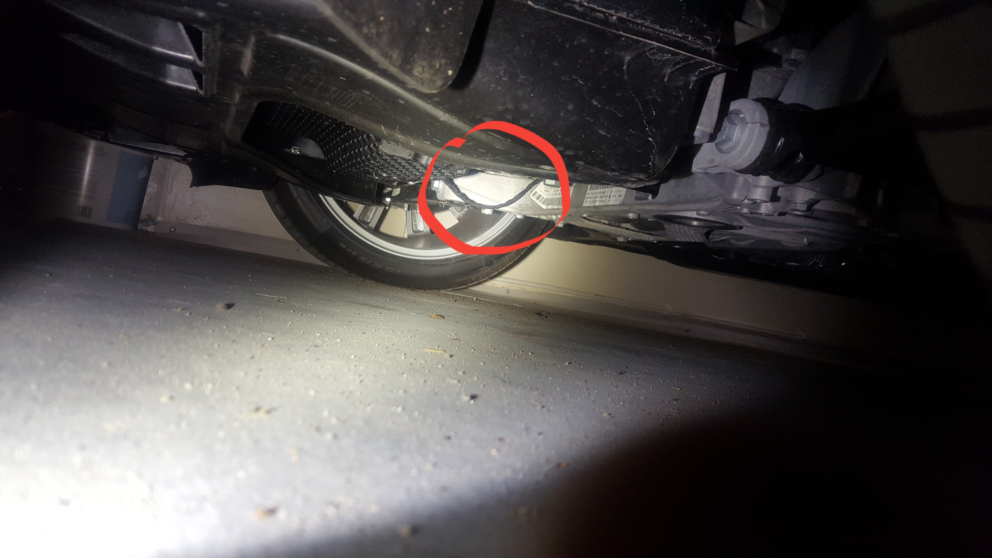

Czy ten przewód powinien tak wisieć? Co to jest?

Yan pisze: ↑
29.09.2020, 23:41
To jest przewód czujnika poziomu oleju. On w zasadzie nie jest niczym tam umocowany ale u mnie aż tak nie wisi. Lepiej zmień jego ułożenie zanim jakaś gałąź zrobi to za Ciebie.
