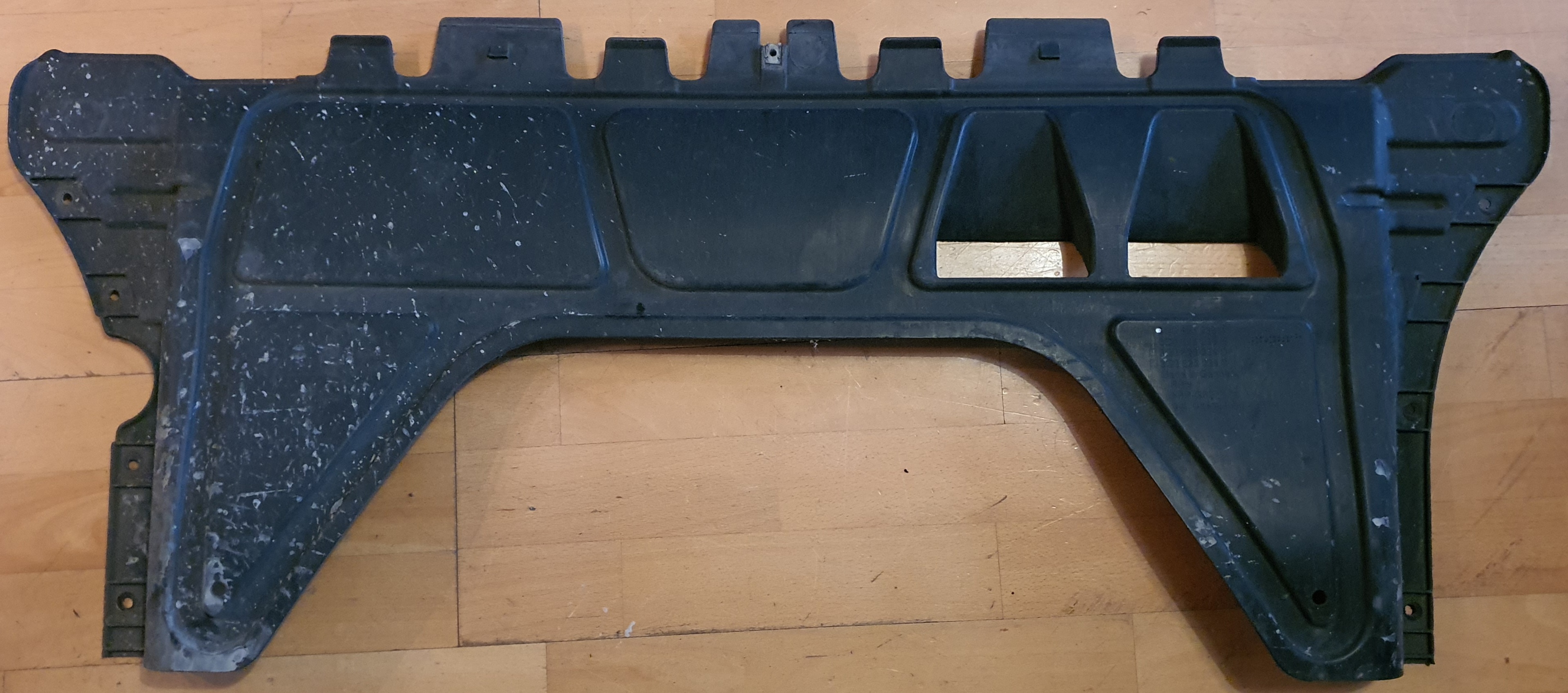

Z oslona robia cyrki, bo ten sam model ma 4 oznaczenia i w aso zawsze wychodzi im ta standardowa, krotka jako "jedyna wlasciwa, pasujaca i oryginalna" (ta, jasne i z cena z kosmosu 😂🤣). Bardziej rozbudowana jest do wziecia z olx czy alledrogo, oryginal za 200-250 zl, a brakujace 3 sruby do wziecia z aso za 5 pln/szt (wiem, bo sam tak zrobilem a zdemontowana, krotka puscilem przez alledrogo).
Zdjecia krotkiej z 4 numerami i wygladem ponizej, na samym poczatku kupiona i zamontowana dluzsza wersja, oryginal z naklejakmi i opakowaniem z aso z alledrogo za 230 pln.

Fakt, w salonie robią cyrk. Nie ma szans wyciągnąć od nich numer elementu. Natomiast dostałem od nich wycenę osłony i uwaga... 1410,- Cena z sufitu, czy zemsta za Grunwald?
Jeśli chodzi o podmianę na zamiennik, to wydaje mi się, że dla TSI musi być z tymi otworami chłodzącymi (chyba skrzynię biegów), ale nie jestem pewny.

Post autor: Art e on » 18.11.2020, 08:00
Jak trzeba bedzie wyciac te 2 dziurki to machne to w 15 min-na razie wszystko gra i buczy, slinik/podzespoly zasloniete i czystsze wiec wszystko na plus. Jak pisalem, "aso" z cenami za oslone przechodzi samo siebie o 5 dlugosci (ta oslona chyba u nich pozlacana jest zeby lepiej odprowadzac cieplo 😂🤣)..

Postaram się nieco usystematyzować info zawarte w tym wątku i dorzucić coś od siebie :) Info wg ETKA:
3Q0 825 236 C - duża osłona przeznaczona do silników benzynowych, bez dodatkowego wyciszenia, z otworami wentylacyjnymi do chłodzenia skrzyni
5Q0 825 236 N (wcześniej Q) - duża osłona przeznaczona do silników diesla, z dodatkowym wyciszeniem
WHT 000 729 A (3szt) - śruby samozabezpieczające torx M8x20 mocujące osłonę, 6,5 PLN/szt
Obydwie osłony w ASO kosztują ~300 PLN, można sobie sprawdzić np tutaj: http://czesci.benepol.pl/sklep/
Nr części podajemy bez spacji. Za podobną cenę można kupić przez Allegro.
3Q0 825 902 B - wzmocniona osłona silnika i zespołu napędowego, to ta za którą w ASO trzeba zapłacić ~1400 PLN. Przeznaczona do np PASSAT, GOLF ALLTRACK. Do montażu potrzebne dodatkowe wsporniki i śruby.
