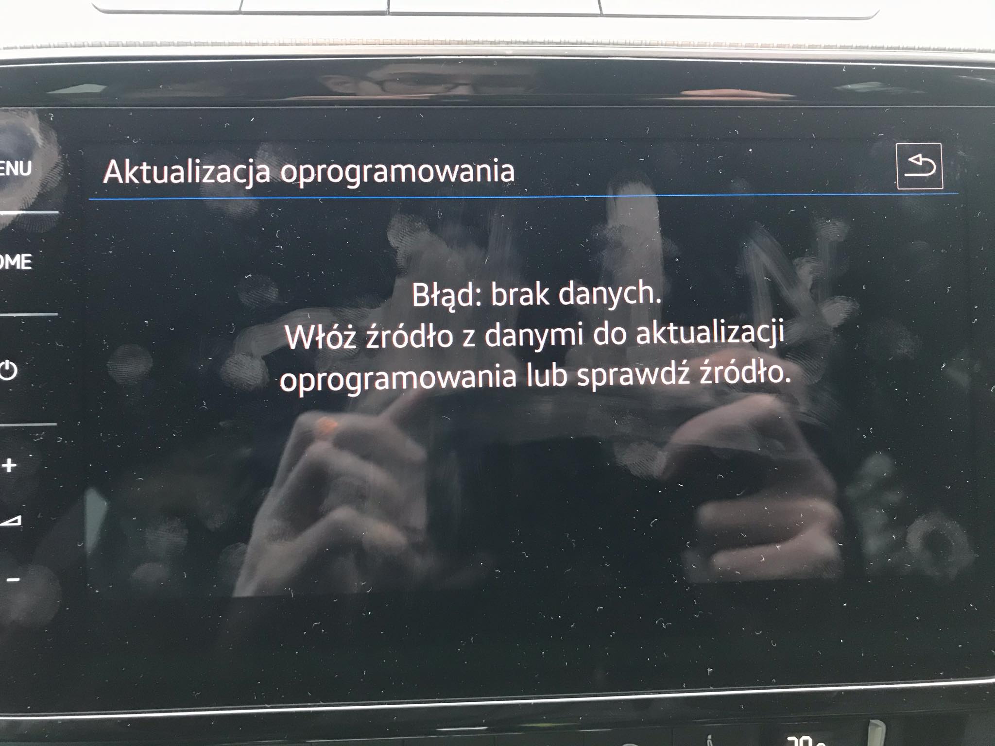

Moglibyście szanowni koledzy wskazać, co może być nie tak, że Arteon widzi danych do aktualizacji (zdjęcie na dole), a następnie po włączeniu opcji "aktualizuj" nagle wyrzuca błąd widoczny na zdjęciu u góry?
Moje postępowanie wygląda następująco:
1. Karta w formacie exFAT.
2. ZIP wypakowany na kartę tak, że są tylko foldery Mib1, Mib2 oraz plik metainfo2.txt
Z góry dziękuję za pomoc

Ktory rok auta (produkcji i modelowy)? Karta czy pendrive pod USB?
Ja zawsze instaluje z pendrive z gniazda w podlokietniku i nie ma problemu (nie liczac tego, ze trwa to u mnie okolo godziny czasu...

Re: Aktualizacja map
Też miałem podobme problemy instalując z karty sd, transfer bardzo słaby.
Poszło szybko i bezproblemu z pendrive.
Produkcja 11.2017, modelowo to już chyba 2018. Mam kartę pamięci Samsunga i robiłem to wg. instrukcji, którą sam sobie kiedyś zapisałem (bo miałem już podobny problem zanim znalazłem to forum). Nie wiem czy dobrze zdiagnozowałem problem, ale wpadłem na pomysł by ponownie sformatować kartę pamięci, wgrałem pliki i już się mapy aktualizują. Może komuś na przyszłość to pomoże
