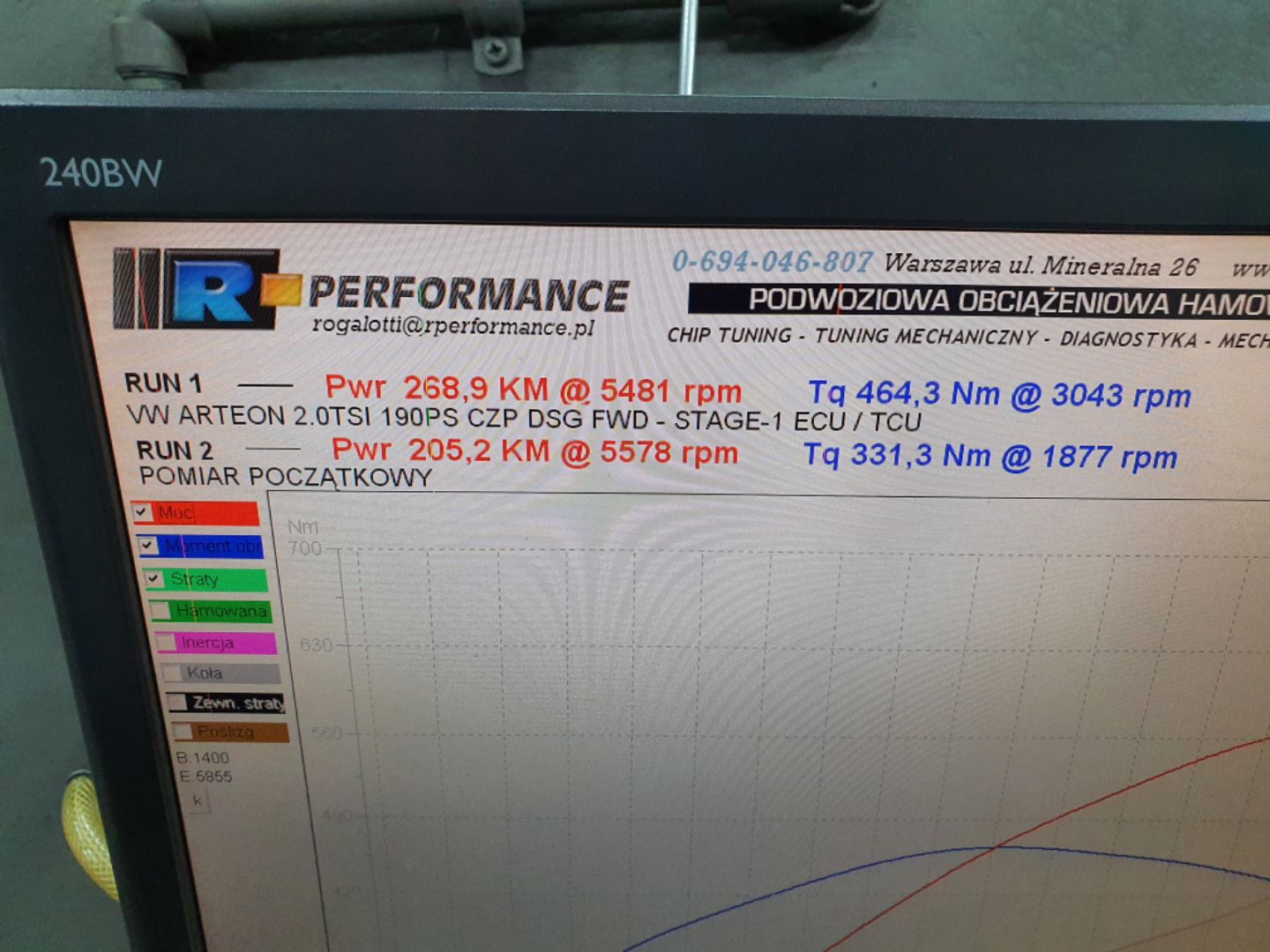

Prawdopodobnie najmocniejszy CZP w PL 😈
269 KM i 464 Nm 💪🏻
Jedyna zmiana w gratach to wkładka filtra powietrza na K&N plus PB98. Całość prac to sterownik silnika i skrzyni.
Dzieło genialnego i przeskromnego Witka z R-performance: www.rperformance.pl którego polecam, bo zajmuje się klientem jak rzadko kto. Witek dzięki jeszcze raz jeśli to czytasz 😉
Jeśli chodzi o wrażenia to miazga, blisko 70 KM na plus robi robotę.
Internecie płoń 😈

Kuszący temat olek1305 ale koszty rzędu 40 tys. PLN to za dużo kasy jak na upgrade auta do jazdy na codzien. 4łap ma lepszy start, później różnica masy+opory niwelują przewage. Potrzebna tylko dobra guma żeby złapała przyczepność i dlatego za tydzień wjeżdżają już letnie Bridgestone Potenza Sport - sprawdzę jak trzymają, jak słabo będzie podmiana na Goodyear Eagle F1 SuperSport/Pilot Sport 4S. Na ten moment przy 120 km/h i wdepnieciu gazu kontrolka ESP miga jak stroboskop na Sunrise 😂🤣
Później downpipe i intercooler-wyskoczy ponad 300 KM tylko czy skrzynia to dźwignie... Zobaczymy 😈

aż będę czekał, ciekawi mnie jak skrzynia przy 300KM :D ja nie bawię się w to bo sądzę że 200Km+ potrzebny 4motion xd bo będzie gubił mocno trakcje
Posty: 952
Post autor: Art e on » 08.04.2022, 16:32
Tyle wytrzymuje 😉 Problem robi się jak ktoś pójdzie na całość i dobije do +450 KM, bo tyle można wydrzeć przy kompletnym stage 3 z tego silnika. Ale koszty będą astronomiczne...
Co do trakcji i to ze 150 KM przy słabej gumie będzie latać na boki. Stąd lepsze opony i skrzynia softem potraktowana żeby tak nie rwało oblednie trakcji na pierwszych 2-3 biegach. Do tego po czarach Witka skrzynia pracuje prawie tak gładko jak ZF w BMW 😈 Zniknęły dzikie szarpnięcia, niezdecydowanie, dziwne redukcje czy podbijanie biegów - na serio inny świat (polecam takiego moda do każdej skrzyni DSG).
Można pójść dalej i powymieniac co się da (zawieszenie, stabilizatory, dodać rozpórki, hybrydowe turbo itd.) tylko trzeba się już zafiksowac na takim projekcie i uznać auto za praktycznie niesprzedawalne lub z gigantyczna strata. Ale co kto lubi 😉
