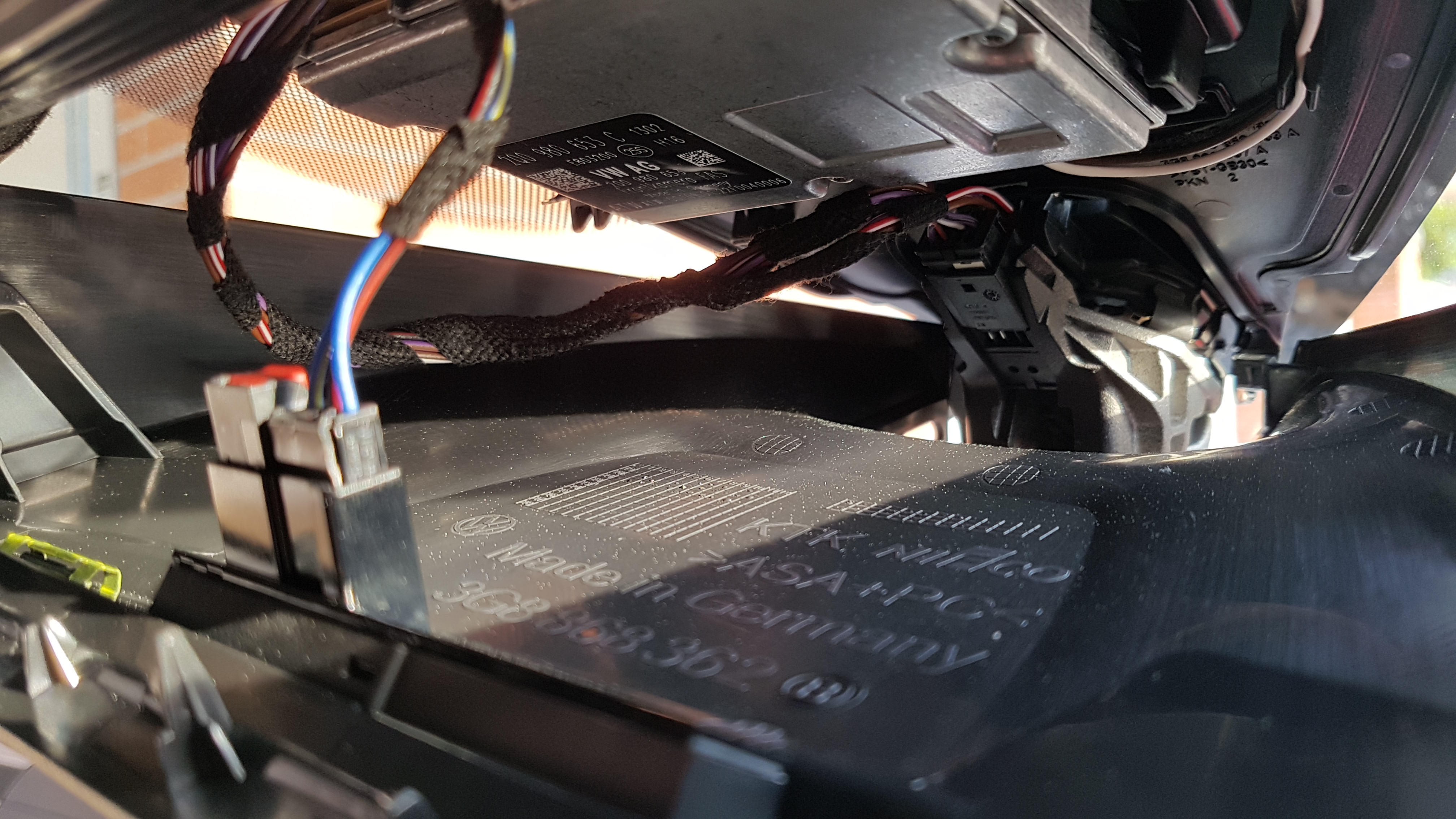

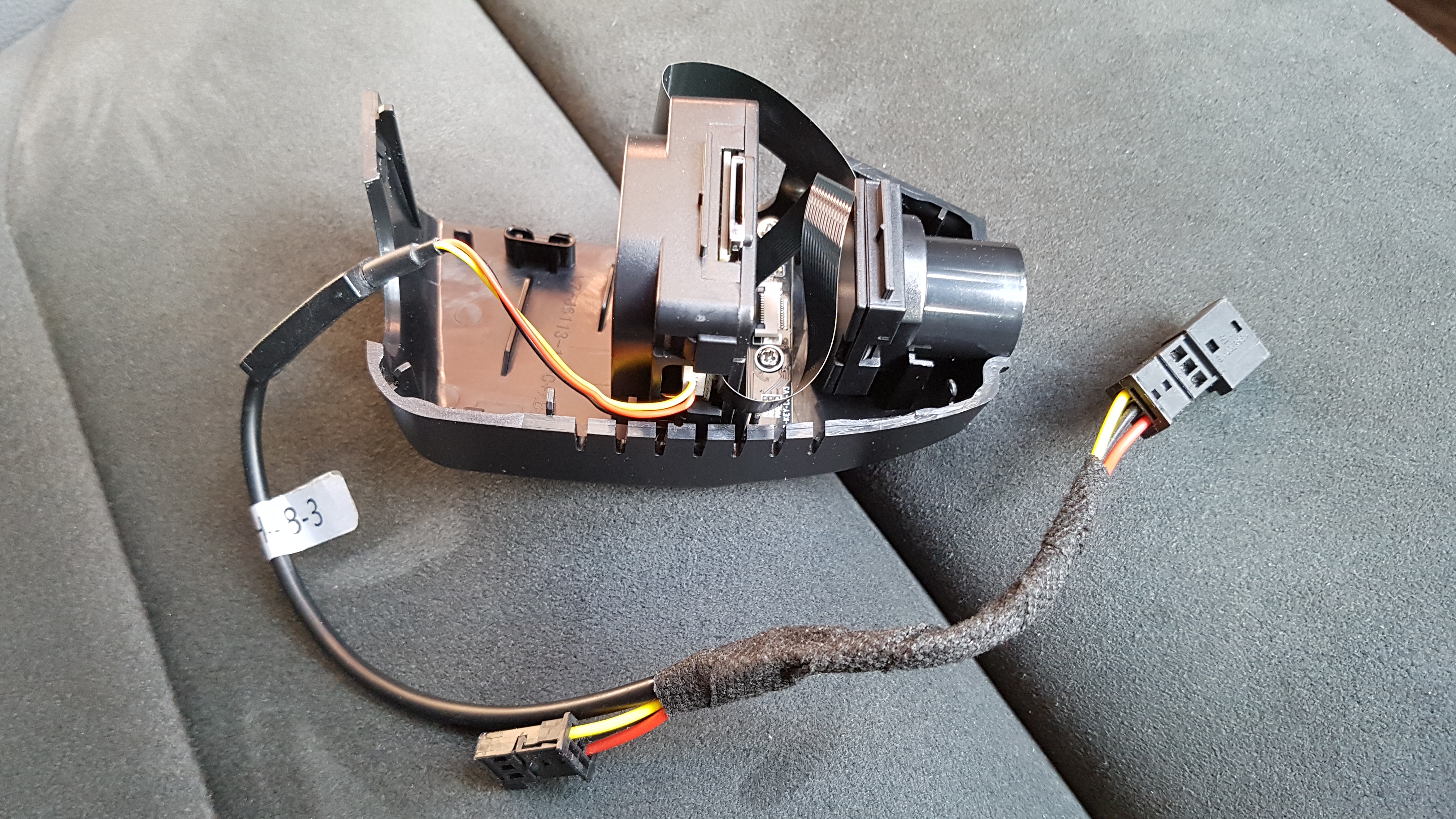

Panowie , proszę o pomoc.
Dotarł do mnie rejestrator typu plug&play:
https://pl.aliexpress.com/item/10050027 ... Redirect=y

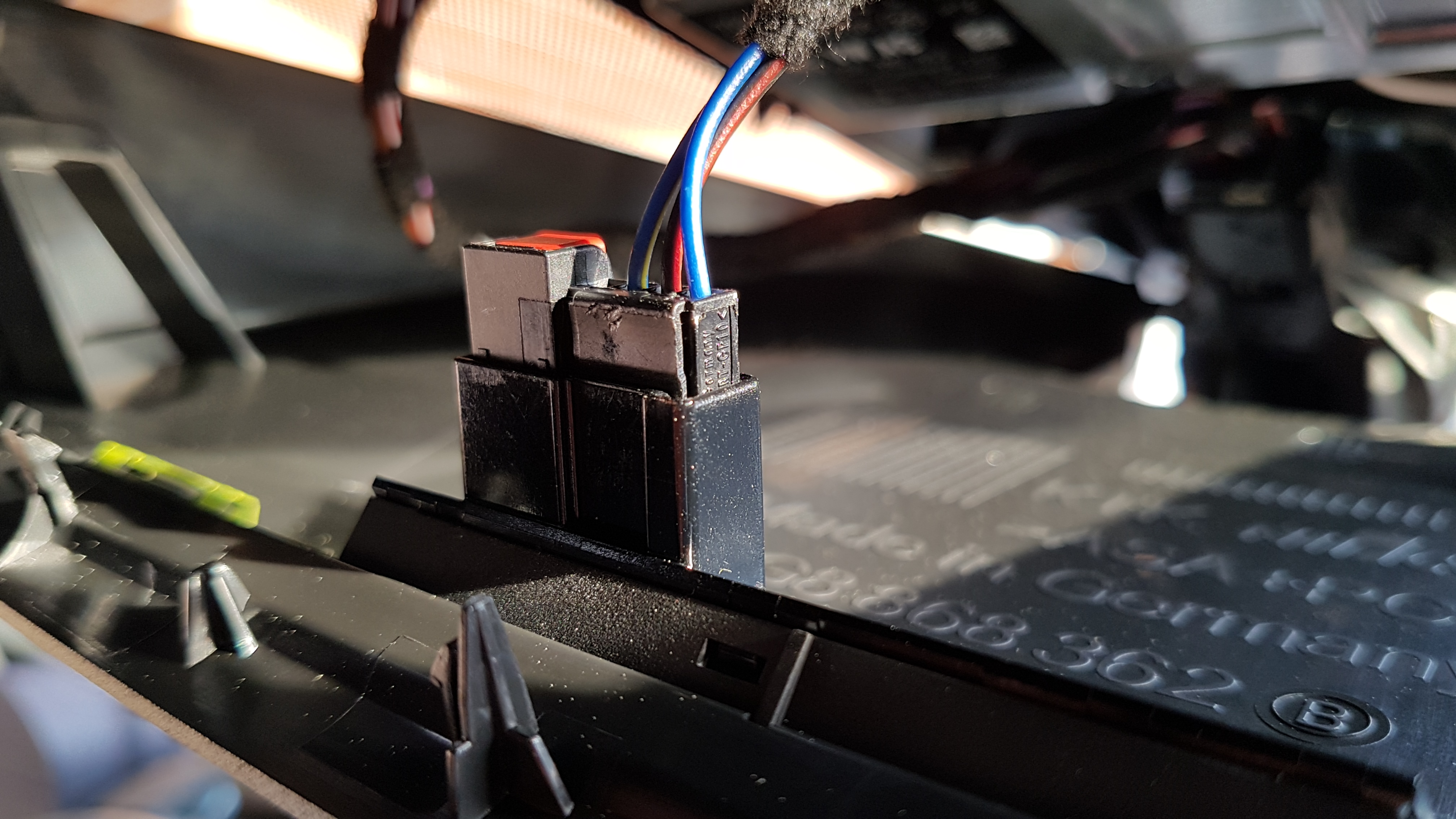

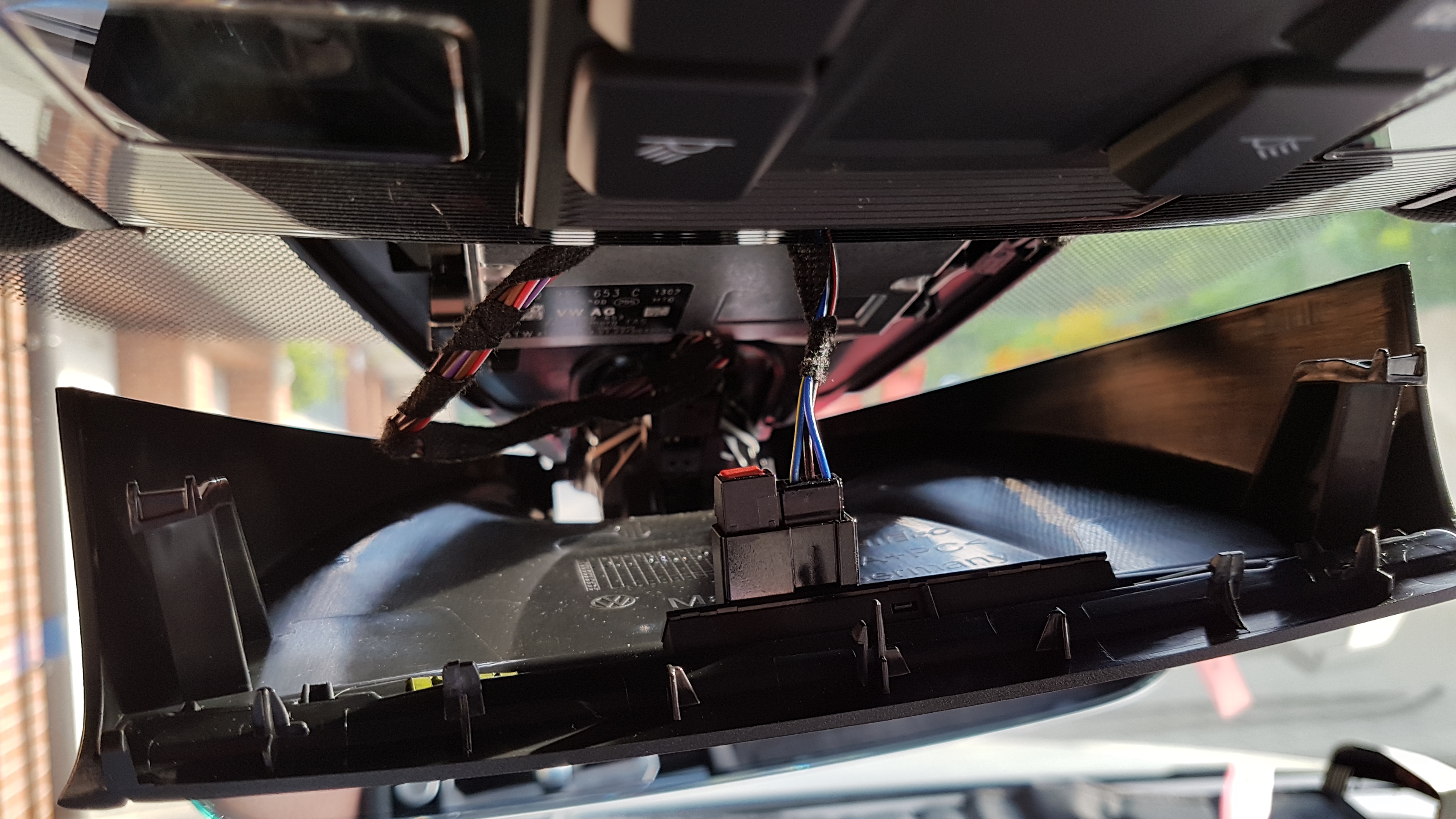

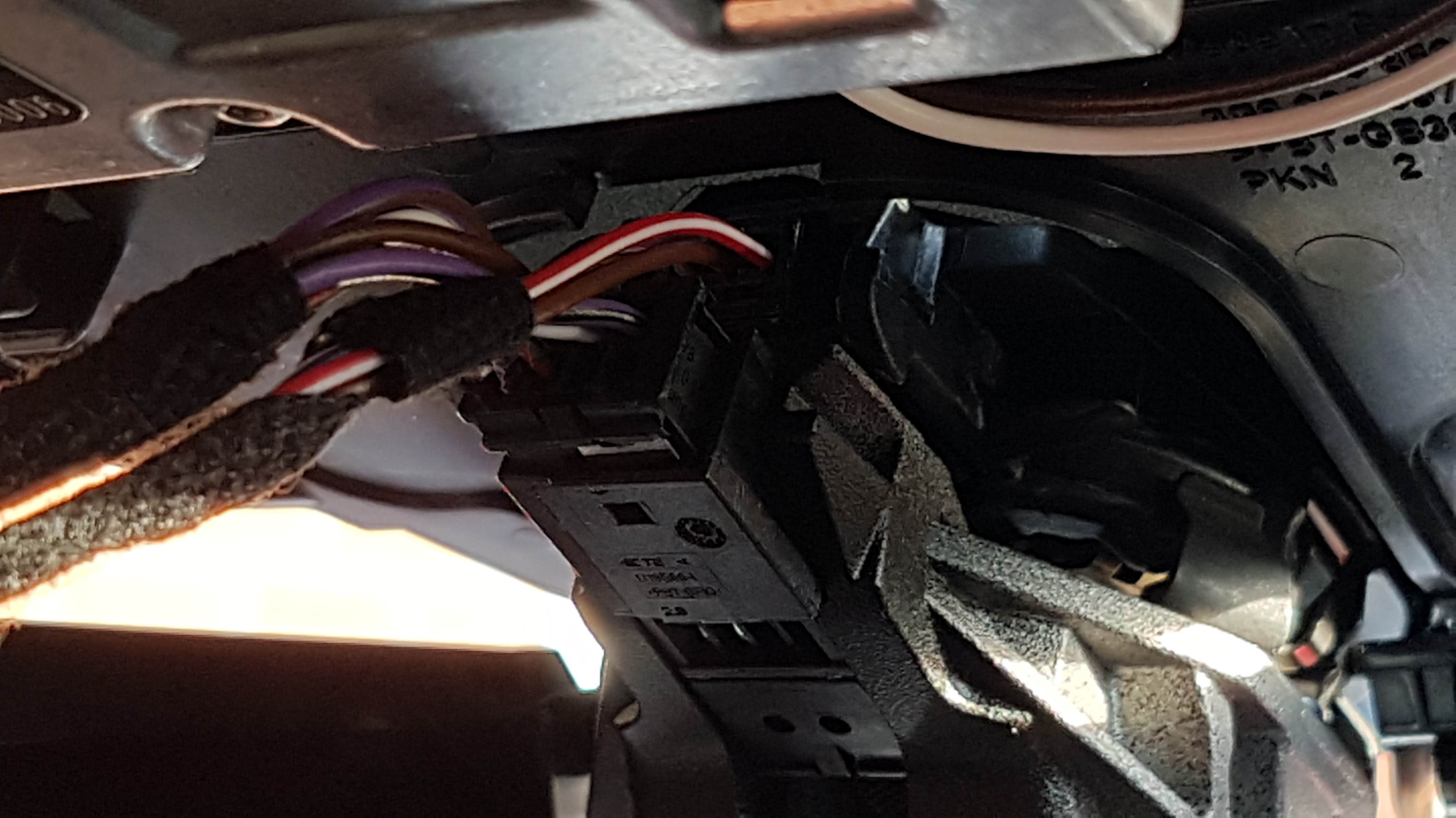

Ale nie mogę wyciągnąć wtyczek widocznych na zdjęciach z obudowy wewnętrznego lusterka. Potrzebuję wyciągnąć te bliższe na zdjęciu i te w oddali. Te dalsze są chyba od czujnika deszczu i kamery.Czy ktoś podpowie jak to zrobić żeby niczego nie uszkodzić ?

Post autor: Favor » 17.05.2022, 20:26
Nie wiem czy to ten rodzaj wtyczki, ale czy ona z drugiej strony (bo na zdjęciu nie widać) ma taki dzyndzel do wciśnięcia? Jeśli tak to wtyczkę trzeba najpierw mocno docisnąć i wtedy jednocześnie wcisnąć ten dzyndzel i powinna wyjść (bez dociśnięcia wtyczki on się wcisnąć nie chce).
Zaraz spróbuję znaleźć filmik bo też miałem kiedyś podobny problem z wtyczką w audi.
Posty: 281
Re: Akcesoria do Arteona
Post autor: olek » 17.05.2022, 20:32
