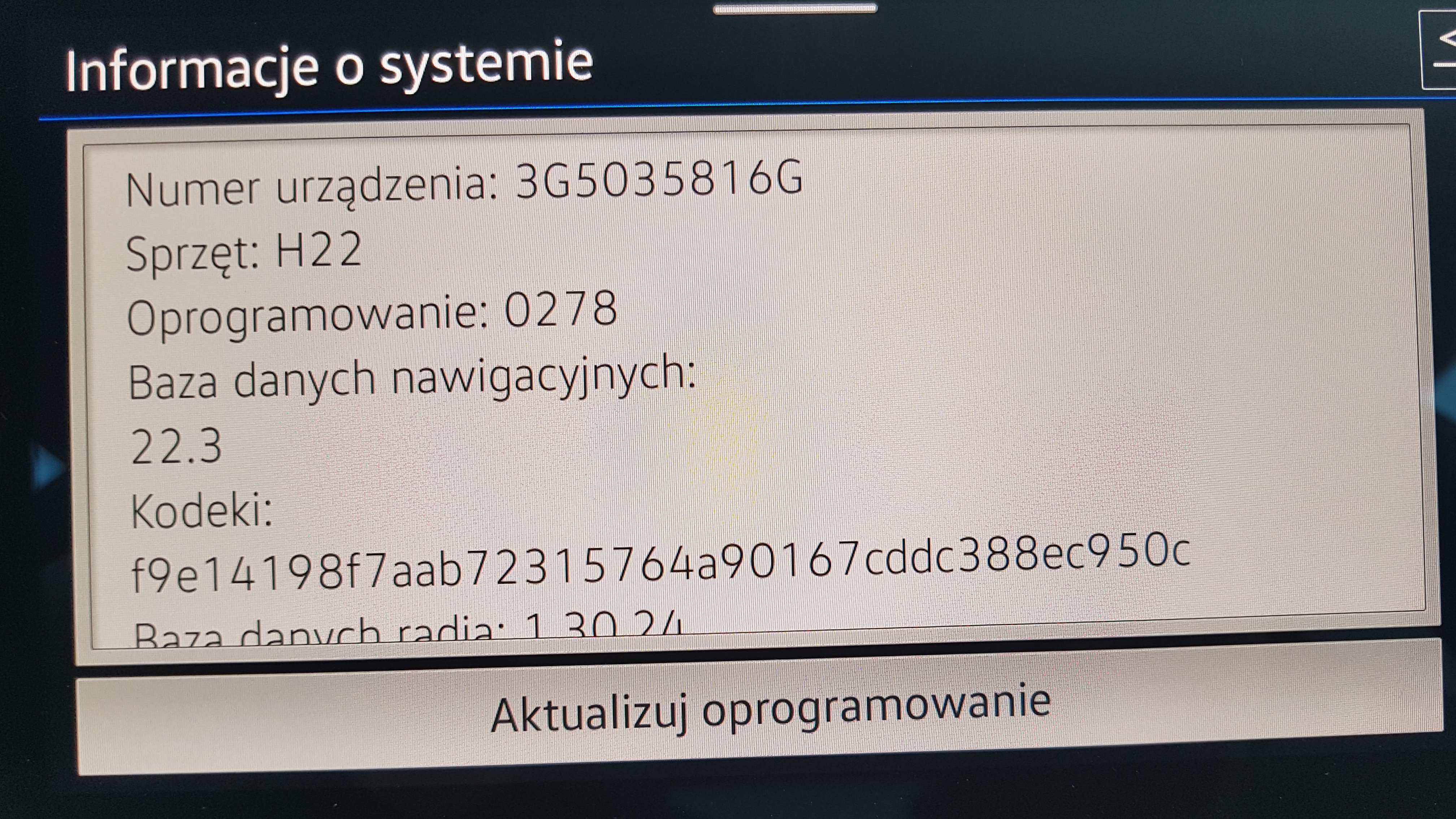

Weszła dziś aktualizacja:
Baza danych nawigacyjnych 22.3
MY 2022 R-Line TSI 190 kM

Witam, mam Artka z 2019 (MY2020). Wczoraj w serwisie przy wymianie oleju zrobili me upgrade z wersji 152 do wersji 278. Mój sprzęt to H12 z numerem ....35820A.
Potwierdzam ze AA zaczął działać bezprzewodowo. Tak jak pisali przedmówcy trzeba usunąć telefon i ponownie go dodać. U mnie od strzału zadziałało dodawanie AA z poziomu telefonu (S20)
Oprócz oczekiwanej funkcji bezprzewodowego AA, dużym plus nowej wersji to fakt ze wskazówki nawigacyjne z Google Maps i Waze są teraz widoczne miedzy zegarami. Następny plus to w końcu dopracowane przejście miedzy dźwiękiem po BT a dźwiękiem z AA (np. Spotify). Wcześniej korzystając z dźwięku po BT trzeba było klikać ze chce się połączyć do AA.
Dla mnie ten update rozwiązał największe bolączki poprzedniego softu - dlatego polecam update do tej wersji.
