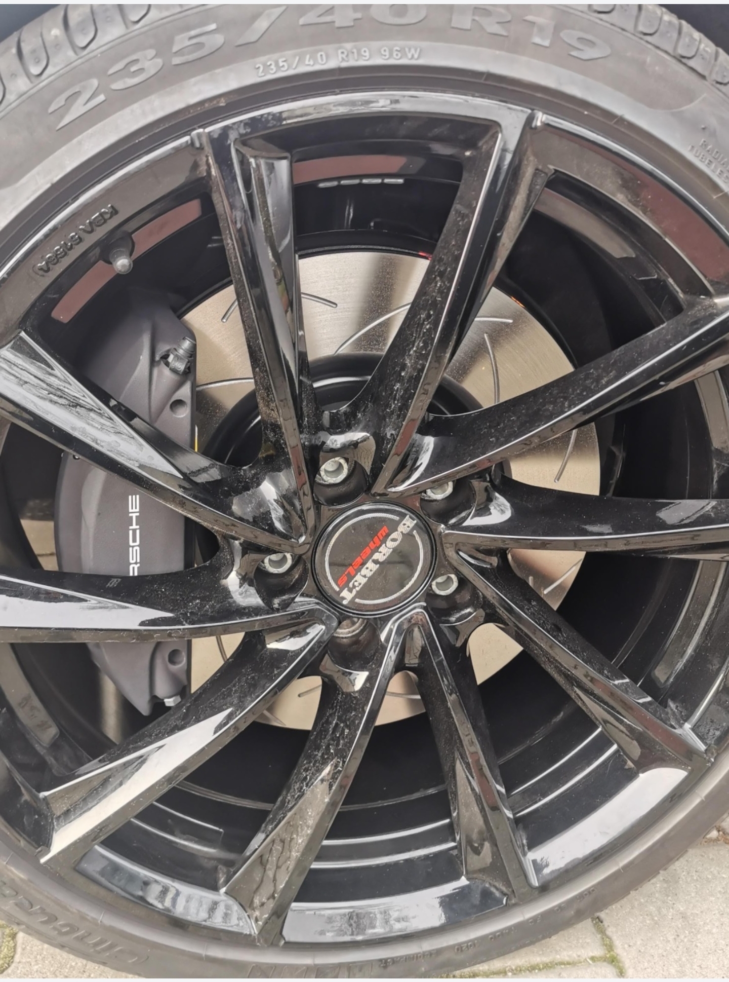

Wrzucił ktoś może do siebie i może się wypowiedzieć czy to działa/ma sens taki set z Porsche Macan (zacisk 4 tłoki od Brembo, tarcza 340 mm) jak na foto?
Z tego piszą na forum Superba to daje radę, pytanie jak w naszych Arteonach bo duże to i ciężkie jest na tyle, że nawet tarcze od DBA się poddały... 👿

Zdecydowanie po swoich eksperymentach odradzam EBC (gnoje nie uznają oczywiście gwarancji, ale jak kupujesz to wchodza z butami w tyłek), ich tarcze to syf z gilem - przy nich Textar to Ferrari. Ferodo DS2500 wg. moich doświadczeń żaden szal, najwyżej nie piszcza. Sławne DBA 4000T3 rozniez się poddały (rozmiar z przodu 312 mm), więc szału nie ma. Jedyne sensowne rozwiązanie to zmiana na inny set zacisków (jakiś solidny 4-tlok), tarcz (coś 350 mm lub wiecej) i klocków. To z moich doświadczeń
