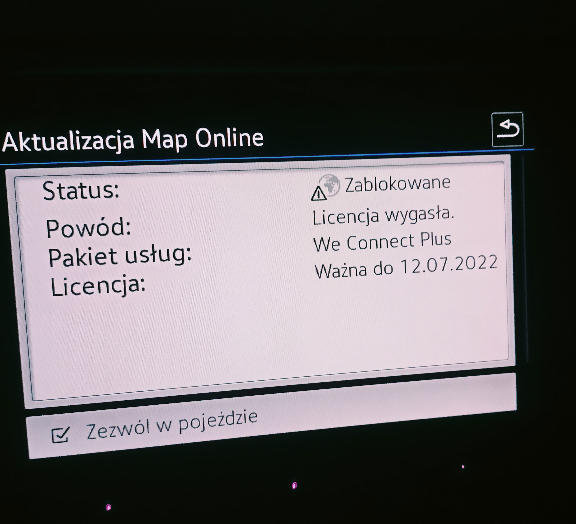

Posiadam od niedawna Artona 2021 i mam mapy z końca 2020. Po sprawdzeniu wynika, iż aktualizacja map online jest zablokowana, bo wygasła licencja We Connect Plus. Z postów forum można wyczytać, iż nie powinno być problemu z pobieraniem online w Arteonach po liftingu.
Ktoś miał podobny przypadek wygasłej licencji. Zastanawia mnie też koniec tej licencji 12.07.2022r. - samochód 2021, to ile czasu była ważna ta licencja ? Tylko na rok ?
W załączeniu zdjęcia.

We Connet Plus posiada licencję na trzy lata dla Discovery Pro, a w przypadku Discovery licencja wygasa po roku od zarejestrowania. Zatem, jeśli chcesz uzyskiwać bieżące aktualizacje, musisz wykupić kolejny certyfikat. Jeśli mnie pamięć nie zawodzi jest to koszt 1300 zł na dwa lata lub 750 zł na rok.

A zadziała aktualizacja przez pendriva ? Na koncie mój vw mam możliwość pobrania mapy z 2024r.
