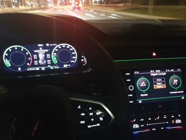

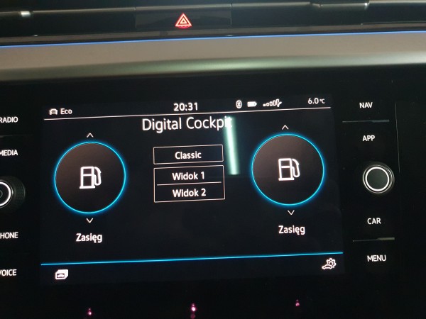

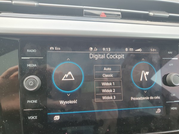

Otóż korzystam w samochodzie z bezprzewodowego Android Auto i nawigacji Google - problem polega na tym że wskazówki nawigacji (strzałki, nie cała mapa) pojawiają się pomiędzy zegarami bardzo wybiórczo - ok 1 na 10 uruchomień nawigacji Google.
I tutaj nieśmiertelne pytanie - czy to normalne / tez tak macie? Wydaje mi się że nie powinno tak być i wskazówki powinny wyświetlać się zawsze...
Druga sprawa - raz mam dwa "Widoki" do zaprogramowania a raz trzy... Od czego to może zależeć?
Z góry dziękuję za podzielenie się jak to jest u Was.
piszę w tym wątku jako myślę
