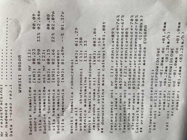

Podjechałem na stacje diagnostyczna sprawdzić sile hamowania. Wyszło 33% różnicy między lewa a prawa stronę. W załączniku pełny wynik.
Gościu ze stacji polecił przejechać 300KM i wrócić zmierzyć ponownie, żeby klocki się dotarły.
Dodatkowo sprawdził zawieszenie i wszystko bez zarzutu.
Co myślicie?

Na moje jak jest 33% różnicy to myśle że jest odpowiedź. Pytanie czemu tak jest? Sam wymieniałeś hamulce?
Z docieraniem to sie zgadza. Trzeba przejechać ileś tam kilometrów aby to sie ułożyło.
