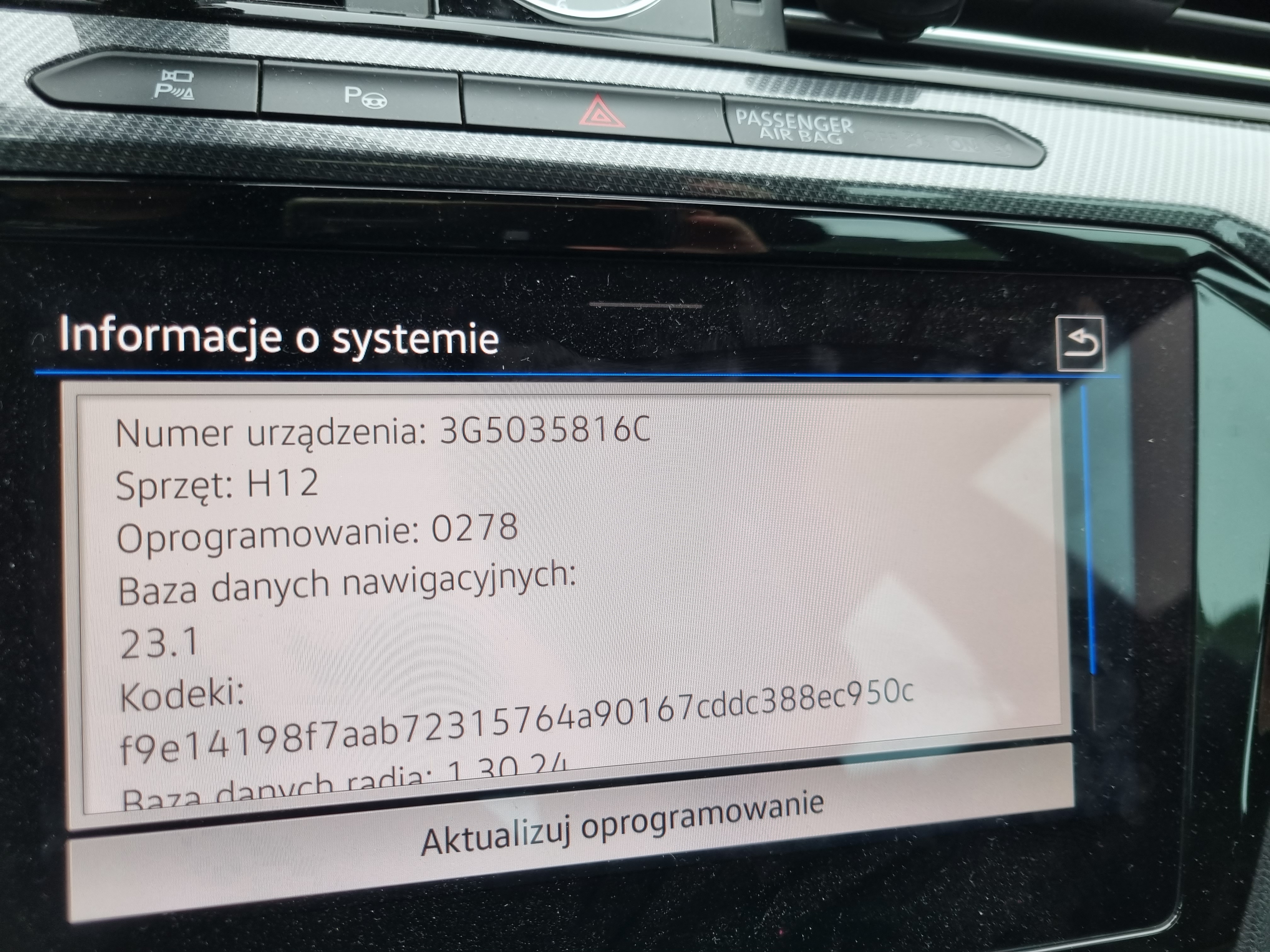

Po ponad pół roku ćwiczenia tematu aktualizacji map online z VW Usługi Cyfrowe załatwiłem sprawę. Zakończyło się wizytą w ASO na którą zaprosił mnie VW i zainstalowali nowe oprogramowanie bezpośrednio z serwera VW. Po ponownym zalogowaniu do We Connect po kilku godzinach widziałem już zaktualizowaną wersję map, jak na foto.Zbigniewa pisze: ↑23.01.2023, 17:48Opiszę swoje problemy z aktualizacją map. Mój samochód jest również z rocznika 2021. Po upływie kilku miesięcy od zakupu, ciągle miałem wersję map taką, jak przy odbiorze auta.
Pomimo różnych kombinacji w ustawieniach, aktualizacje nie przychodziły.
Decyzja - serwis. Tam resetowano kilka razy system, sprawdzano jakieś ustawienia, próbowano wymusić aktualizację i w efekcie ukazała się informacja, że aktualizacja jest pobrana i gotowa do instalacji. Jeździłem z tym komunikatem około miesiąca i ponownie podjechałem do ASO. Samochód pozostał u nich przez trzy dni. Odebrałem bez wspomnianego komunikatu, lecz nadal z wersją map jak poprzednio. Panowie inżynierowie od spraw trudnych poradzili, aby jeździć i oczekiwać na rezultat, ale jeśli nadal aktualizacja nie zainstaluje się, to udać się na kolanach do Częstochowy z modlitwą, aby nie była to usterka sterownika gdyż jest to element trudno osiągalny i oczekiwanie na wymianę może potrwać dość długo.
Jako, że kolana mam dość wrażliwe a w modlitwy jakoś nie wierzę, telefonicznie skontaktowałem się z Support Arteon. Kazali opisać problem, zrobić zdjęcia aktualnych numerów wersji aktualizacji i przesłać na ich adres e-mail. Po kilku dniach w zwrotnej korespondencji otrzymałem krótką procedurę sprawdzenia urządzenia z prośbą o podanie daty i godziny jej wykonania. Po kilku następnych dniach kolejna prośba o wykonanie kilku kliknięć w ustawieniach systemu i ponowne poinformowanie jak poprzednio. Minął tydzień, sprawdzam wersję map, a tam aktualny numer!!!
Otrzymałem też e-mail z pytaniem, czy już jest o.k. Potwierdziłem i od tego czasu otrzymuję aktualizacje na bieżąco.

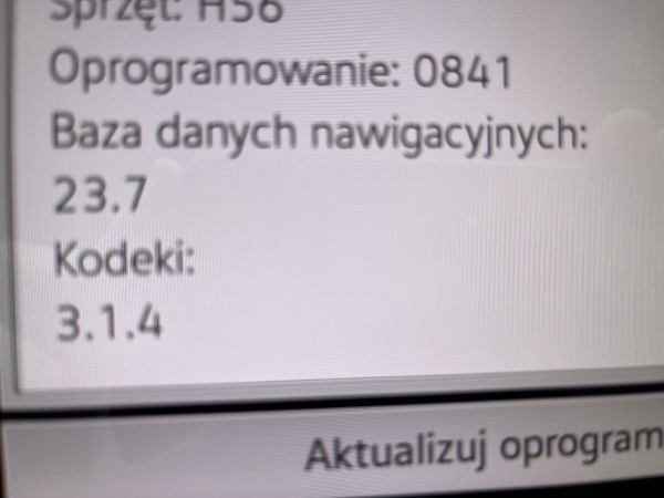

Parę dni temu wskoczyła wersja map 23.8 ale dalej nic z Google. Dziś pojawiła się aktualizacja systemu. Było sporo poprawek do gps i nawigacji, ale niestety mimo półtoragodzinnej trasy nie dociągnęło do końca. Weszło 105/123 MB. Zżera mnie ciekawość czy to to. Ktoś coś?

Ja będę najwcześniej w przyszłym tygodniu dopiero w domu, to sprawdzę wersje Navi i zrobię zdjęcia.
