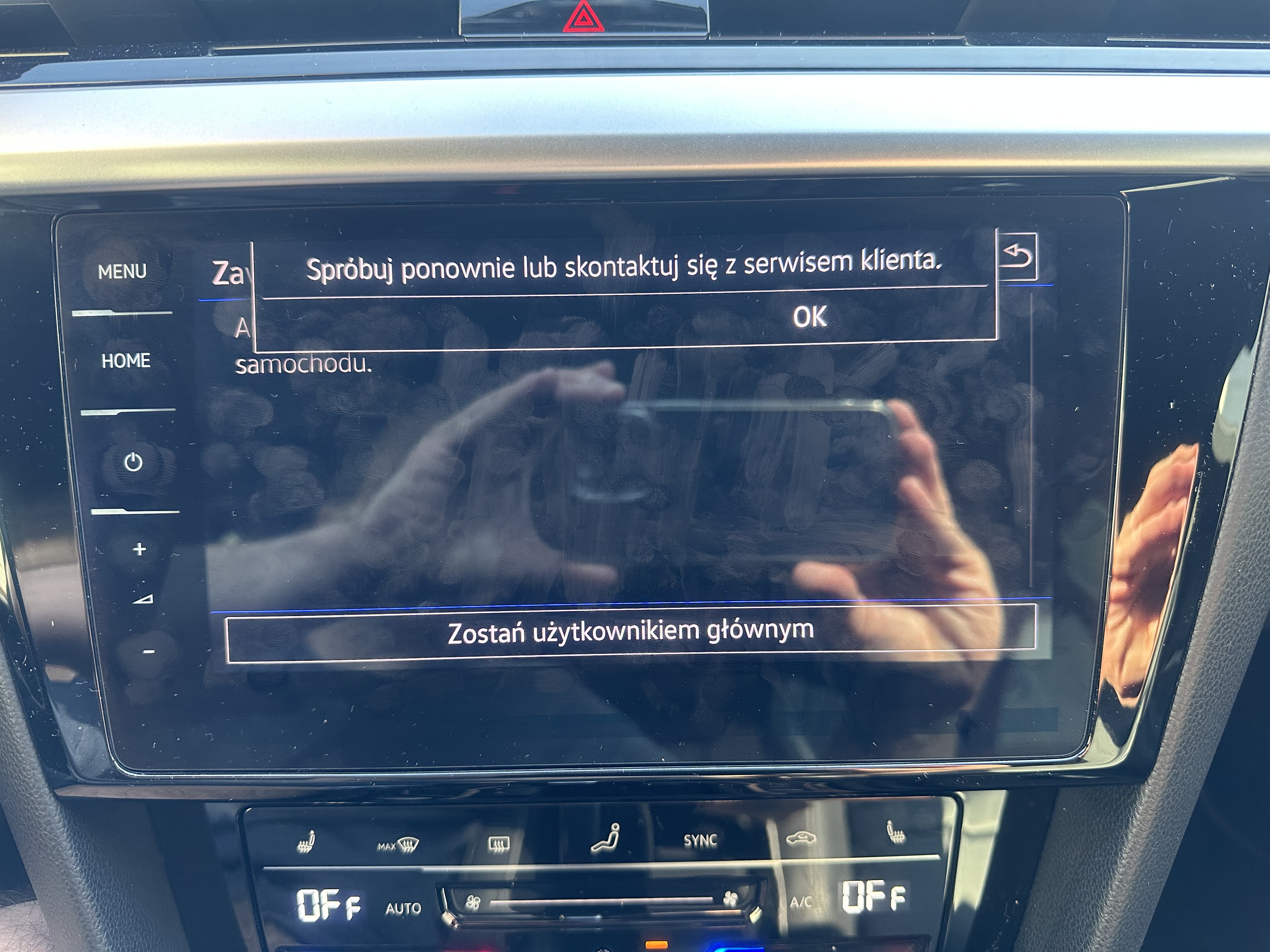

Ja u siebie w ogóle nie mogę ustawić użytkownika głównego. Na konto mnie loguje, a nie chce przejść dodanie głównego po naciśnięciu przycisków w 2 pilotach. Dzwoniłem do we Connect i kazali mi się zgłosić do serwisu gdyż zdalnie nie byli w stanie mi pomoc. Rozumiem, ze bez ustanowienia głównego użytkownika nie ma szans na pobranie aktualizacji. Otrzymuje komunikat jak na zdjęciu.
