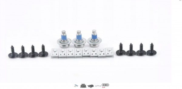

Czy do zamontowania dużej osłony potrzebne są tylko trzy dodatkowe śruby ?
Na aukcji poniżej widać oprócz trzech śrub dodatkowe 8 szt i spinki (chyba)
Jak jest w przypadku Arteona ?

Oslona nie jest mocowana tylko na trzech śrubach. Te trzy śruby trzymają tyl osłony, a resztą mocujesz osłonę do nadkoli i można powiedzieć, że łączysz ze zderzakiem, z tego co pamiętam to jest element pośredni.

Jak powyżej, z tym że 80% jest mocowane do zderzaka, nie nadkoli doprecyzowujac.
https://allegro.pl/oferta/oslona-pod-si ... 1286442581
Reszta śrub to te które zostają po zdemontowaniu małej osłony. Kupiłem z takim zestawem i zostawiłem oryginalne śruby, a te 3szt tylne nie pasują
