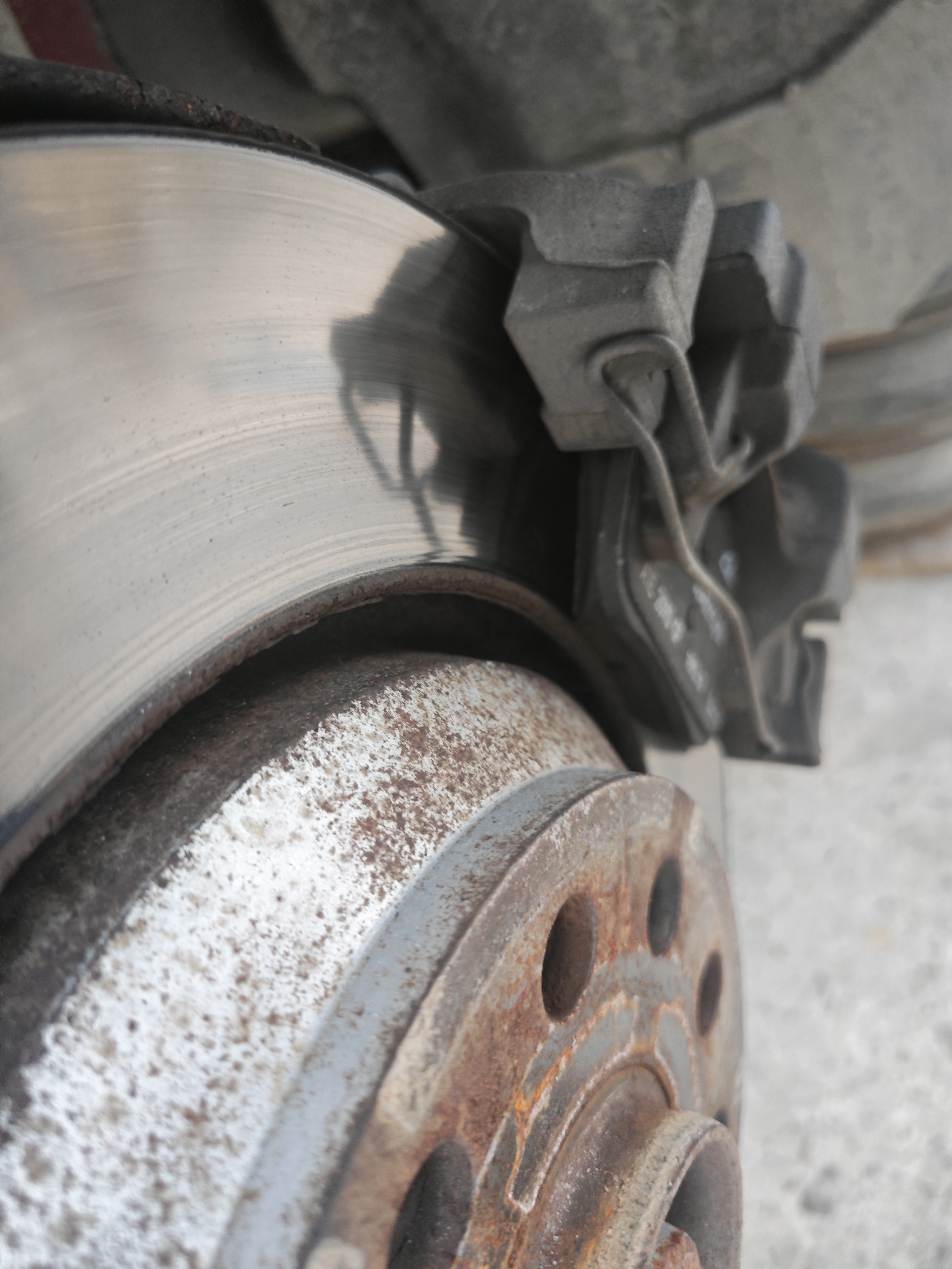

Drodzy użytkownicy,
Jakie posiadacie tarcze hamulcowe z tyłu? Dzisiaj samodzielnie wymieniałem koła i zauważyłem, że ostatnio w aso wymienili mi tarcze na pełne jak na zdjęciach. Wcześniej jakoś nie zwróciłem na to uwagi. Zdziwiłem się, ponieważ tarcz pełnych nie miałem chyba nigdy... Mój Artek to SB tdi 200KM 4motion. Jakie macie tarcze w swoich Artkach takich jak mój? Czy wentylowane nie byłyby byle lepsze/wydajniejsze? Symbol tarcz jakie mi założono to: 3Q0615601A.
