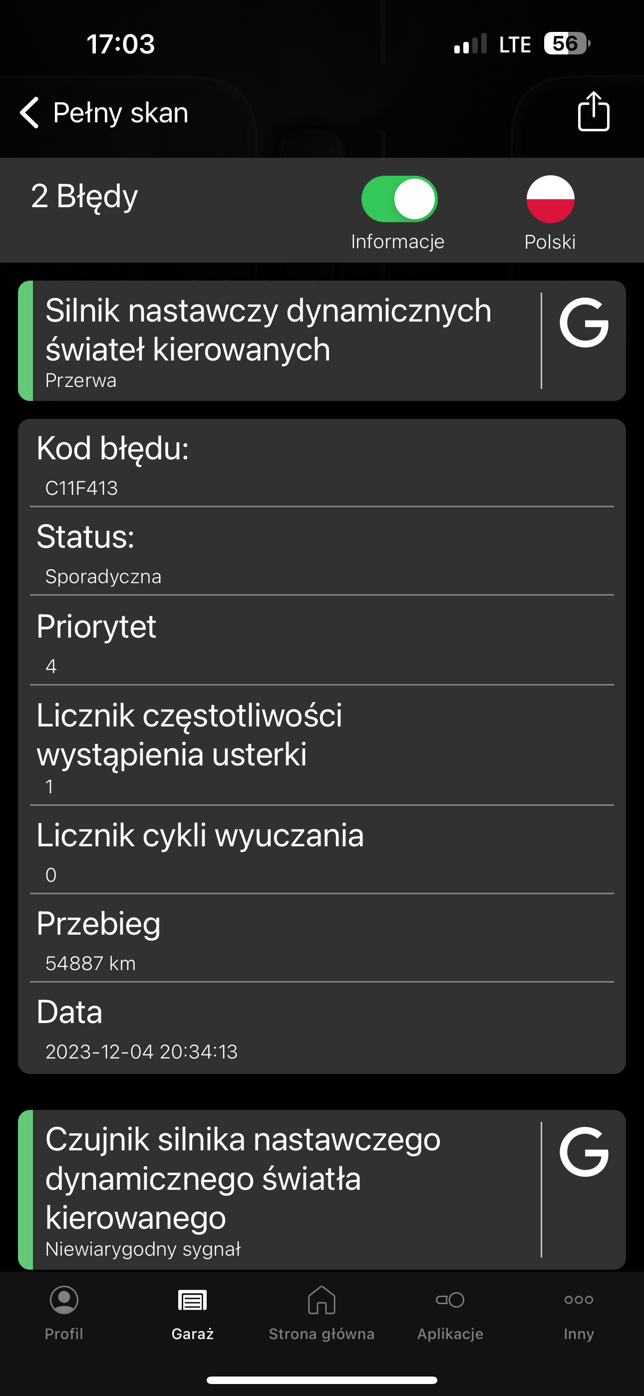

Witam Szanownych Kolegów,
Czy ktoś już miał poniższy przypadek, co to może oznaczać?
R-Line TDI 200KM, 2021r.

Błąd wyskoczył podczas jazdy i objawił się komunikatem usterki świateł? Ja mam tak czasami przy większych mrozach

Dokładnie tak było. Też myślałem, to może przez mróz. Ale co będzie przy np -20 jak przy - 7 takie cuda się dzieją…
