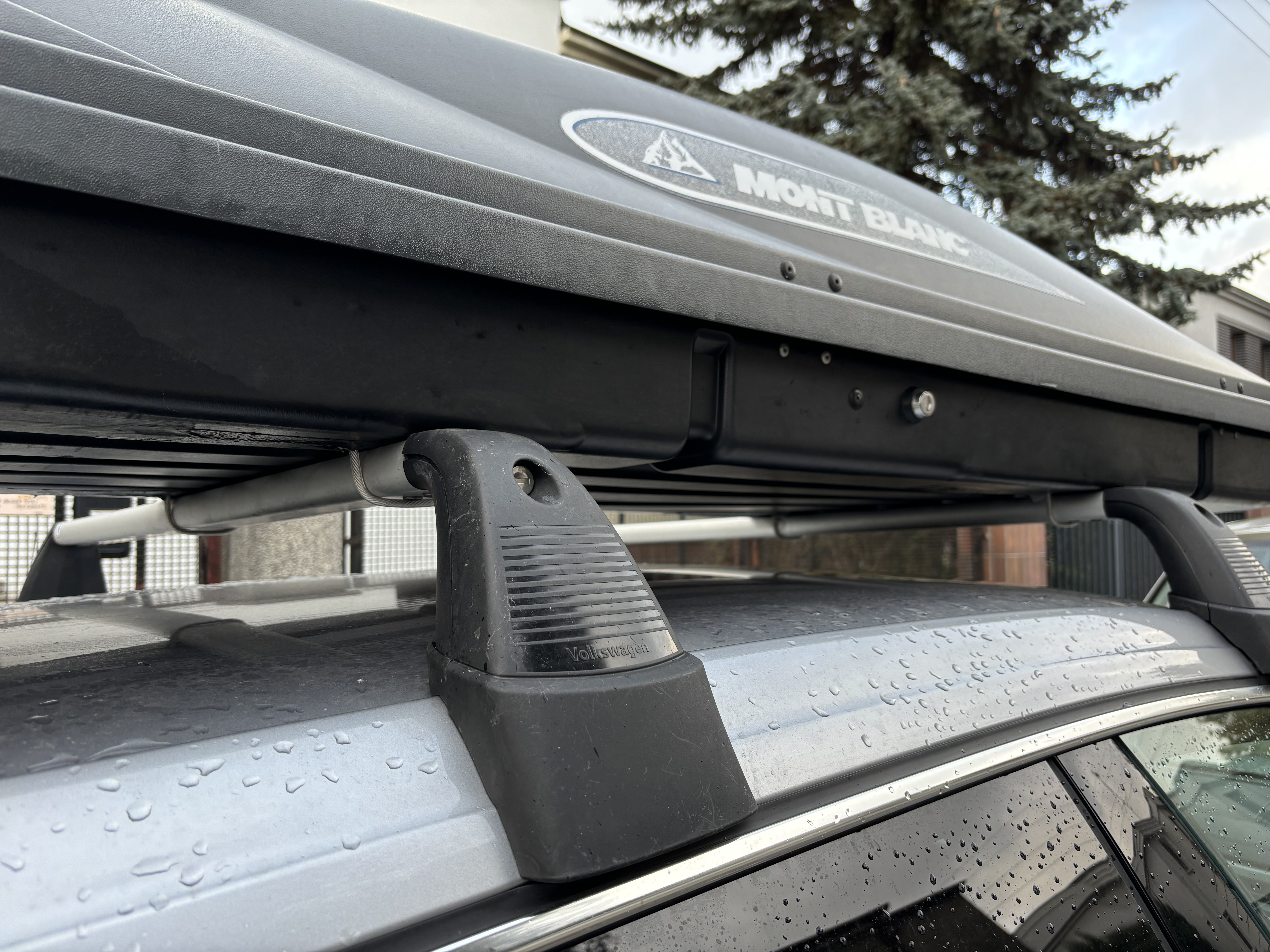

Witam,
Wydaje mi się, że jest różnica w kształtów dachów, porównywałem zdjęcia obu brył z oryginalnymi bagażnikami i według mnie w Liftback dach jest bardziej okrągły, a w shooting break dach na wysokości tylnej belki schodzi w miarę równo w dół. Także moim zdaniem różnica jest w tylnej belce, a konkretnie w jej mocowaniach- są pod innym kątem.
Na upartego zestawy będą pasować zamiennie, ale według mnie “trumna” nie będzie równo leżeć na obu płaskich powierzchniach belek… kto montował kilka razy trumnę i jeździł na dalekie wyjazdy ten wie, że to niedopuszczalne 😀
Zakupiłem zestaw w dobrej cenie, dedykowany do shooting break i pasuje idealnie - 3G7 071 126 .
Dodatkowo polecam zestaw mocowań uniwersalnych do trumny na linki stalowe, dostępny np. w Jula. Idealnie zastąpił stare zaczepy/klerynki. Mega rozwiązanie! Widoczny na zdjęciach.
Pozdrawiam!
