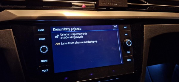

Witam, mam niestety podobny problem. Od piątku komunikat "usterka: rozpoznawanie znaków drogowych" oraz Lane Assist obecnie niedostępny. Dodatkowo okazalo się, że ubeczpiecznie jakie dostałem po zakupie auta nie działa po jego przerejestrowaniu do innego kraju... Ktoś się orientuje jaki koszt wymiany kierownicy w ASO i poza?
Jeszcze dzisiaj sprawdzę bezpiecznik
W ASO jest to koszt rzędu 5000 zł.
