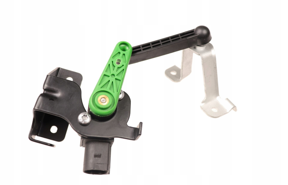

Podczas jazdy w nocy widzę jak światła poziomują się chaotycznie. Oraz najczęściej układają się tak, że widzę tylko na kilka metrów przed samochodem.
Wybrałem się na diagnostykę i wyszło, że lewy czujnik działa tak jak tylni. Jednak prawy czujnik pokazywał dziwne wartości. Tzn. zmiana wartości jest dobra jednak w przeciwną stronę niż dwa pozostałe czujniki.
Przykładowo:
na podnośniku wszystkie czujniki pokazywały zbliżoną wartość. Jednak gdy opuszczona samochód na równą powierzchnie to wartość wszystkich czujników zmieniła się o 20%. W przypadku lewego i tylnego 20% w dół a w przypadku prawego o 20% w górę.
Proszę o pomoc jak sobie z tym poradzić. Mechanik nie wie w czym tkwi problem.
Arteon 2020 2.0 tsi 190km z ledami, które wycinają samochody z przeciwka.

Może masz źle zamontowany czujnik albo zamontowany zły czujnik (lewy czujnik po prawej stronie). Ewentualnie przestawione jego ramie i wygina się w drugą stronę, czyli zamiast w taki sposób < ustawia się tak >

mechanik sprawdził montaż i stwierdził, że jest tak jak być powinno
