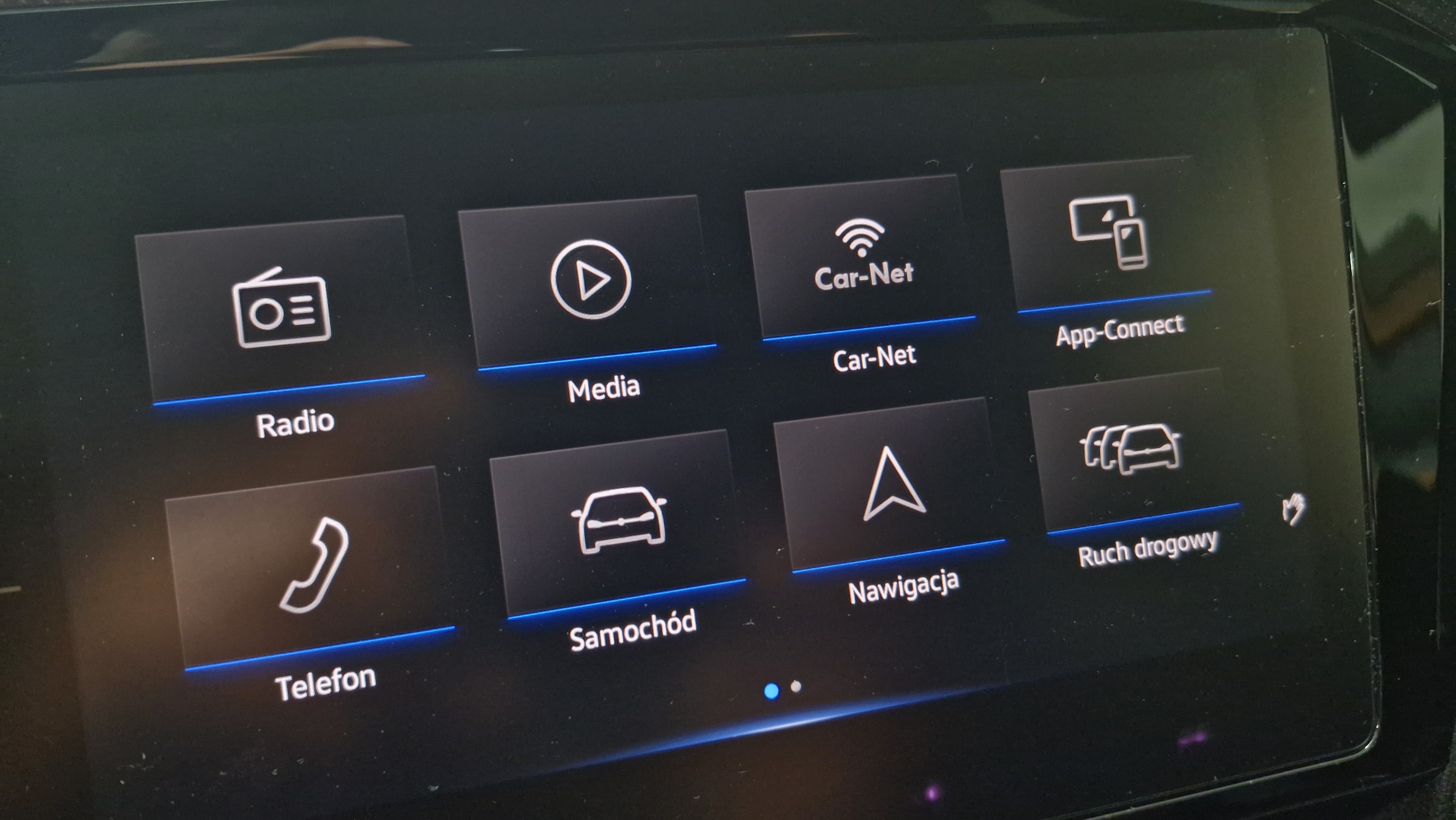

Przydałoby się także zakodować zmianę kolorów pod ikonami w menu DP, by były zgodne z kolorem złotym, który jest teraz na zegarach. Na razie jest niebieski.
Może ktoś wie jak to zrobić ?
R-Line 2.0 TSI 190 2018

stroona pisze:
02.04.2025, 00:53
Kolor powinien być zgodny z ustawionym kolorem ambiente. Jeżeli zakodowałeś więcej kolorów niż było w standardzie, to wybór niestandardowego może przynosić taki efekt.
