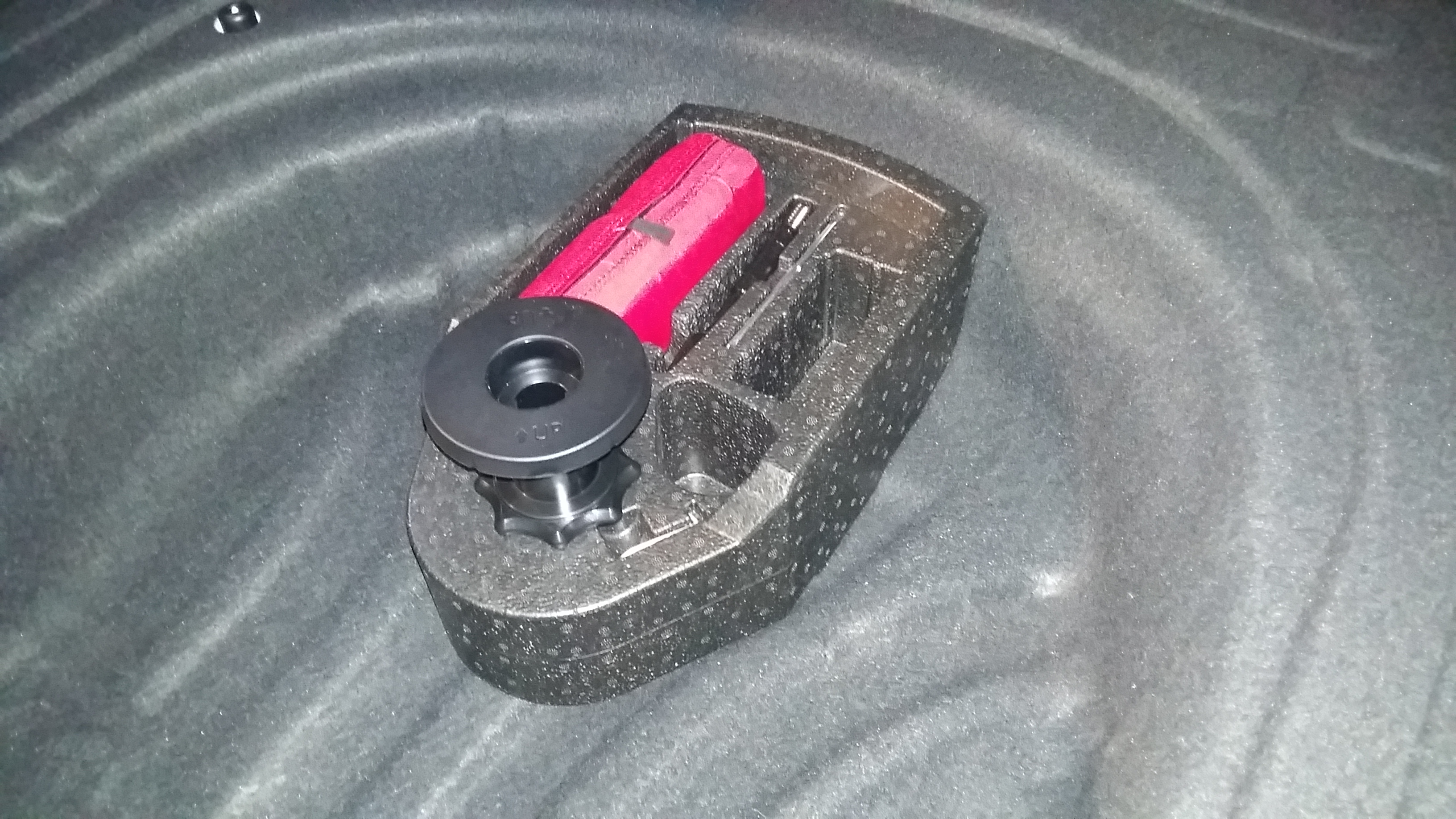

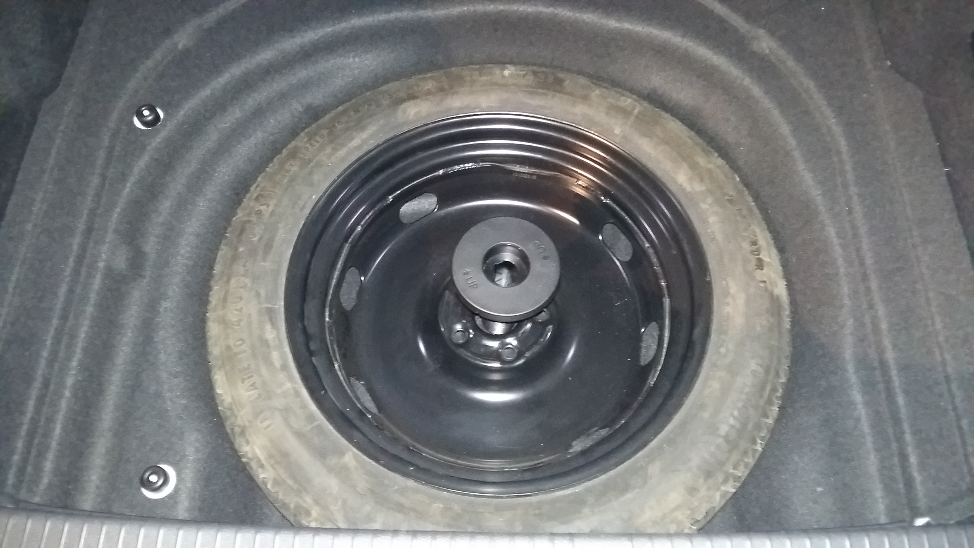

Slaw pisze:
11.03.2018, 16:23
Srednica jego to 37cm.
No to powinien się zmieścić bo średnica wewnętrzna dojazdówki to około 37,5-38cm, a wysokość do podłogi bagażnika 13,5-14cm.
bogol pisze: A ma ktoś z was dojazdowe koło? Jak ono wygląda w bagażniku? Też zmniejsza się bagażnik?
Nie zmniejsza, ale max jakie wejdzie to R18.
Poniżej kilka zdjęć jak to wyglądało w wersji z fabryki i jak wygląda z kołem dojazdowym.

Dzięki za zdjęcia.
W konfiguratorze jest pełnowymiarowe koło dla 19, więc pewnie wtedy musi być podwyższenie podłogi.

Tak, to jest dokładnie ten sam lewarek co w Passacie B7/B8 i Superbach. Na Allegro kupisz w cenie od 160zł z przesyłką. Forumowicz guttentager wrzucił w tym drugim wątku zdjęcie z kodami najważniejszych rzeczy (brakuje ucha do holowania, drucika do wyciągania plastików co są na śrubach i śrubokręta, ale te trzy rzeczy każdy dostaje):
3G0012115H wytłoczka do koła pełnowymiarowego (podnosi lekko podłogę, dlatego jest bezużyteczna)
3Q0011031A lewarek
WHT001814 nakrętka do śrub antykradzieżowych
4D0012219A klucz do odkręcania śrub
5Q0011221 rączka do kręcenia lewarka
