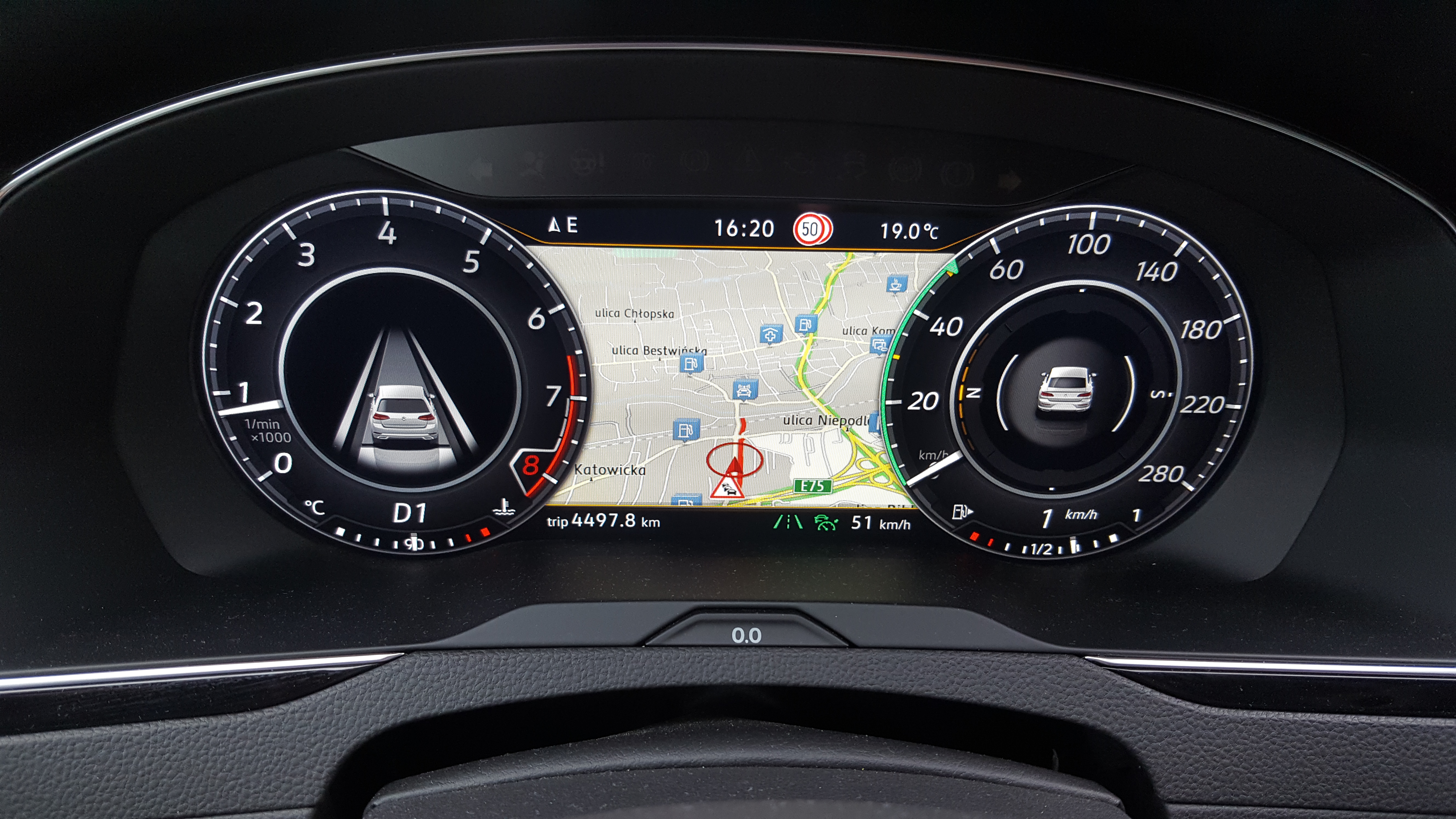

by korzystać z traffic jam nie trzeba mieć włączonego lane assist ;) ja wyłączyłem a mimo wszystko korzystam z aktywnego tempomatu, auto się zatrzymuje. Ruszaja w korku przede mną, auto rusza samo lub za pomoca przycisku na kierownicy ;)

Ile musicie trzymać Res aby samochód ruszył?

Ja mam drogowy plus i w korku acc działa, ale trzymania pasa w korku nie stwierdziłem, ikonka jest pomarańczowa i nie skręca.
Co do resetuj to wystarczy raz krótko, ale samochód przed nami musi trochę odjechać żeby ruszył

No właśnie ja muszę przytrzymać i wtedy już mi deko zwiększa zakres prędkości. Muszę chyba potrenować. :)
U mnie działa. Nawet jak sie zatrzymam ikona jest zielona.

Tzn. że jak jedziesz wolno bez acc to masz również na zielono, oczywiście jak jest co śledzić?

Bez acc dzisla dopiero od 60km/h

Już znalazłem trzeba mieć zaznaczone "adaptacyjne prowadzenie po torze" w asystentach i wtedy działa w korku.

Pomimo tego musisz mieć włączony acc

W korku tez prowadzi sam jak sa linie. Ikonka zielona.
