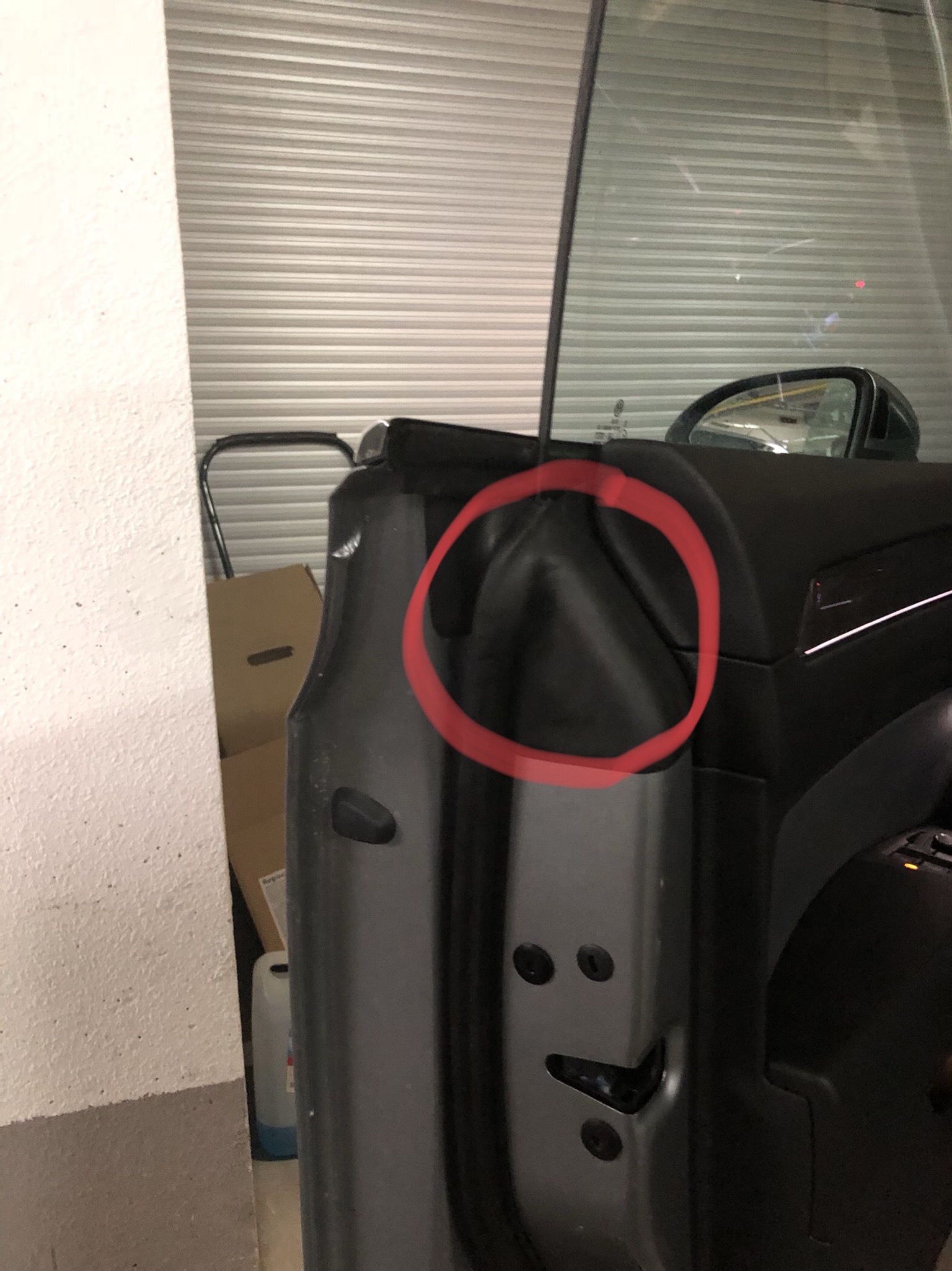

Generalnie po usunieciu tego swistu jest cicho. Ale nie jest to poziom nowego bmw 5 czy mercedesa s. Tez widzialem ten test i gosc przesadza albo auta demo dla dziennikarzy sa inaczej robione i wygluszane( to niestety czesta praktyka, dodatkowe wygluszenia, wiecej mocy w silniku). Tego nikt jie sprawdzi a opinie w eter oda bardzo pozytywne. U mnie ten szum/swistbyl wczesniej przy ok 140 potem znikal, przy tych mrozach byl od 120 i narastal caly czas. Po podklejeniu przy 200 i wylaczonym radiu nie slychac go. Miedzy szyba a dzwiami jest bardzo duza przestrzen przy szybie, dzrzwi zbieraja dzwiek jak rezonator i tamtedy on sie wydostaje. Zaklejenie pomaga.
A przyczyna pewnie jest jakies spasowanie albo cos ale kro to znajdzie...

Post autor: kriss555 » 03.03.2018, 17:37
Po odchyleniu tej gumy jest dostep do przestrzeni ktora trzeba podkleic
