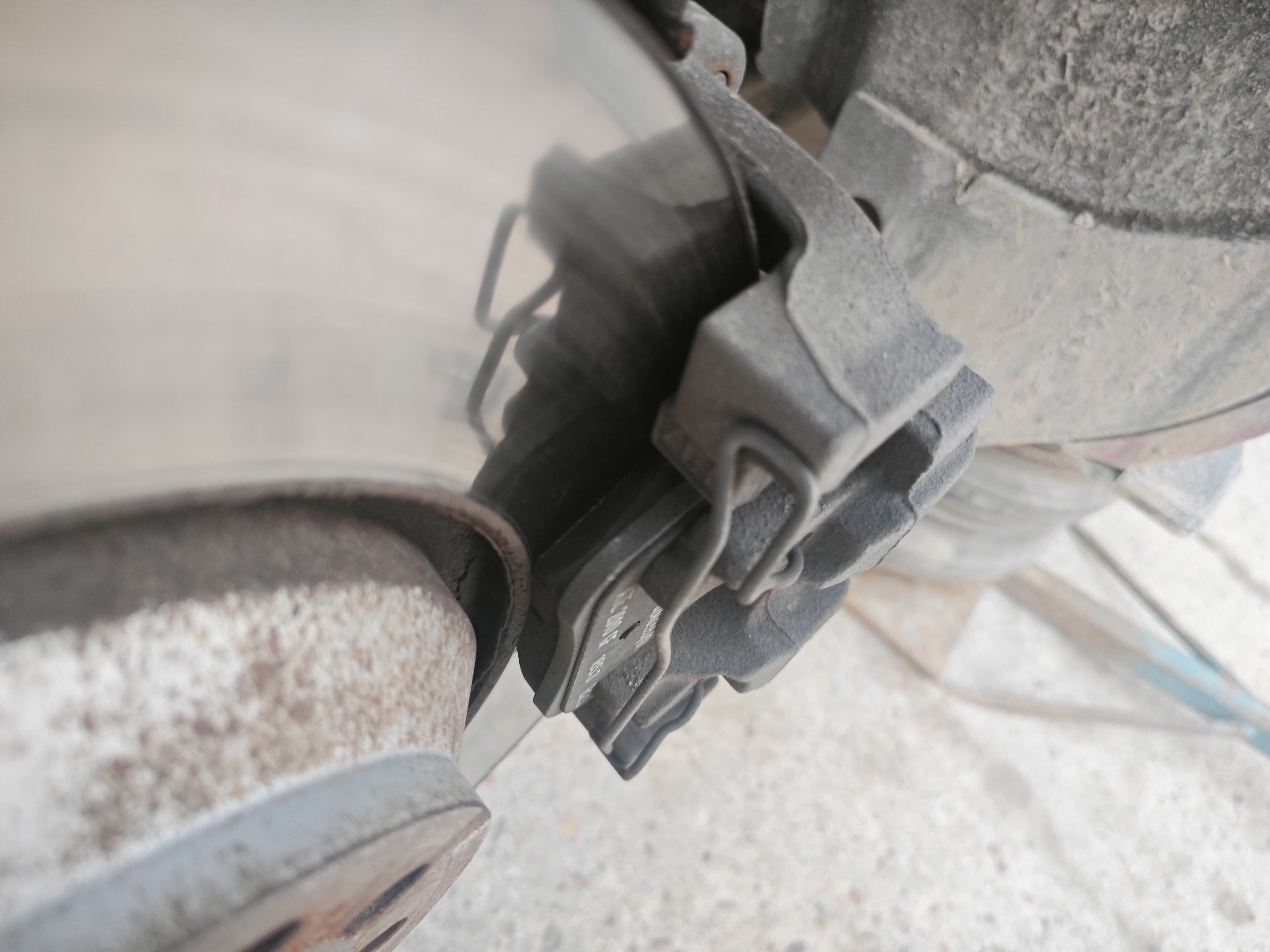

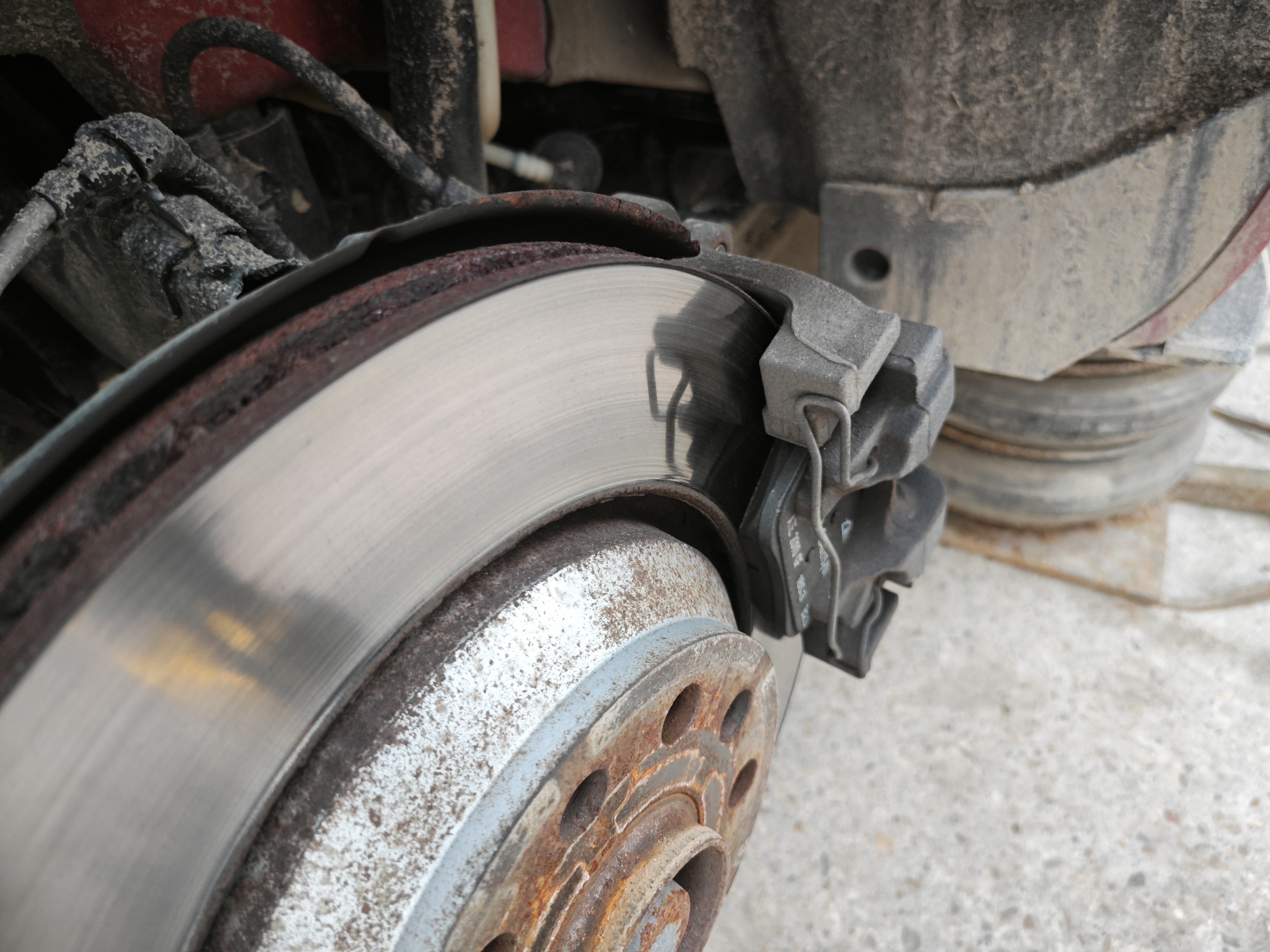

Witam.Panowie odkręciłem dzisiaj koło po jednej stronie żeby dokładnie przyglądnac się tarczy i klockom. Jak dla mnie wyglądają całkowicie w stu procentach normalnie, nie widze nic podejrzanego, koła po drugiej stronie nie ściągałem wygląda tak samo jak to. To skad to chuczenie?? Co innego jakby ten problem był cały czas to my można było szukać różnych przyczyn, ale wcześniej nie było tego problemu, w lecie w upale też nie raz nie dwa dałem hamulca porządnie w pizze do tego stopnia że aż śmierdziało i mi stwardniał hamulec ale nie było zadnego hałasu. Aż do teraz, teraz też im dałem porządnie popalic zaliczyly kilka ostrych hamowan z większych prędkości i wtedy pierwszy raz podczas ostatniego hamowania usłyszałem ten dźwięk i już wtedy odpuściłem, dojechałem do domu bardzo spokojnie. Ale teraz po tej akcji wystarczy że zacznę hamowac powiedzmy z 130 ale powoli nie zbyt intensywnie wciskając hamulec i po dłuższej chwili od razu zaczynają chuczec... Tak jakby się nagrzewaly przez dłuższe hamowanie. Ale patrzac na te tarcze nic a nic im nie jest. Co myślicie? Co się moglo stać?

Widać delikatne przebarwienie na tarczy, ten ciemniejszy odcień.
To przegrzana powierzchnia. Klocki w tym miejscu też mają przegrzaną powierzchnię i to klocki głównie odpowiadają za efekty dźwiękowe.
Czasem przebarwienie jest mocne, a czasem ledwo widoczne, jak u Ciebie.
Ja kilka razy przegrzałem hamulce dość konkretnie, przebarwienie w kolorze tęczy ;) jednak z czasem, w wyniku ścierania powierzchni, hałas ustał, aż do następnego ostrego hamowania.

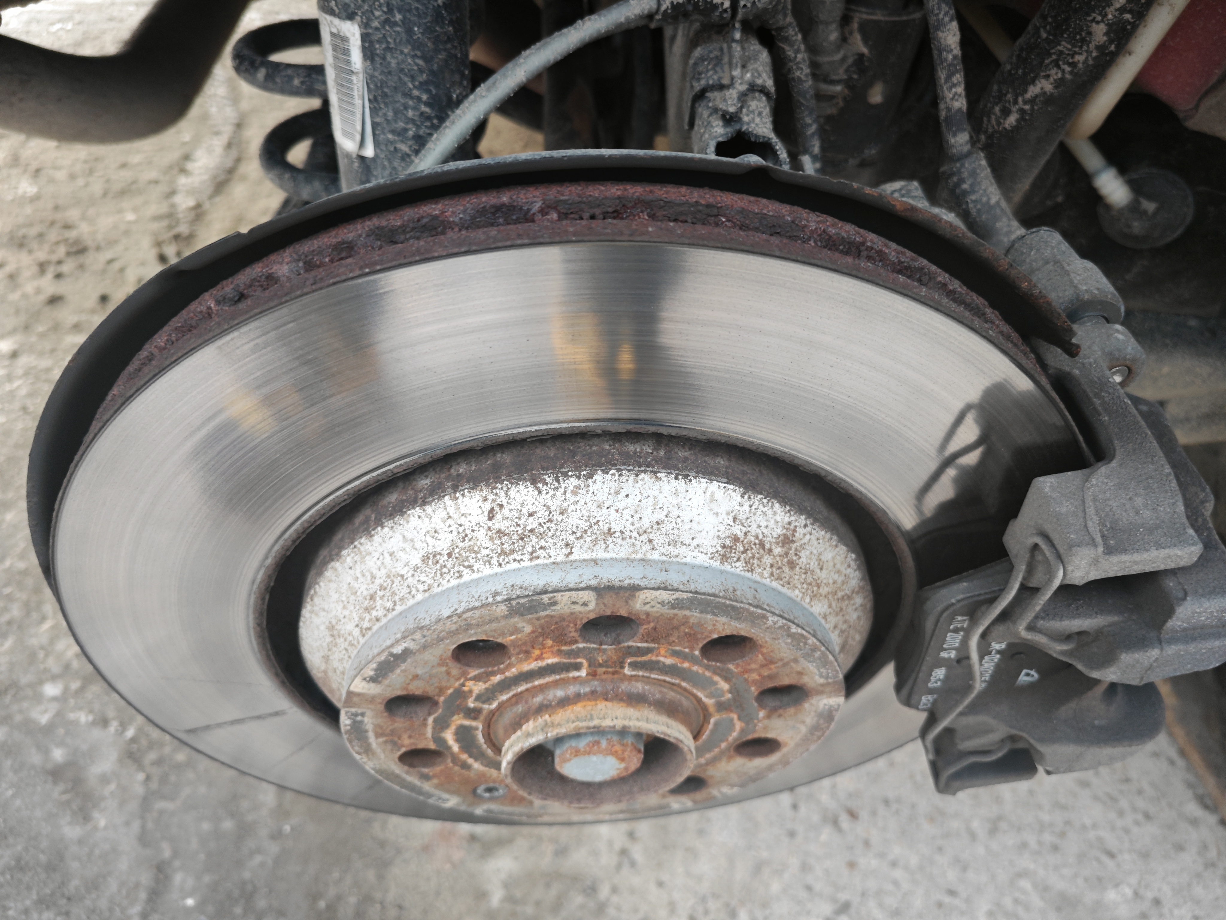

Jakie posiadacie tarcze hamulcowe z tyłu? Dzisiaj samodzielnie wymieniałem koła i zauważyłem, że ostatnio w aso wymienili mi tarcze na pełne jak na zdjęciach. Wcześniej jakoś nie zwróciłem na to uwagi. Zdziwiłem się, ponieważ tarcz pełnych nie miałem chyba nigdy... Mój Artek to SB tdi 200KM 4motion. Jakie macie tarcze w swoich Artkach takich jak mój? Czy wentylowane nie byłyby byle lepsze/wydajniejsze? Symbol tarcz jakie mi założono to: 3Q0615601A.
