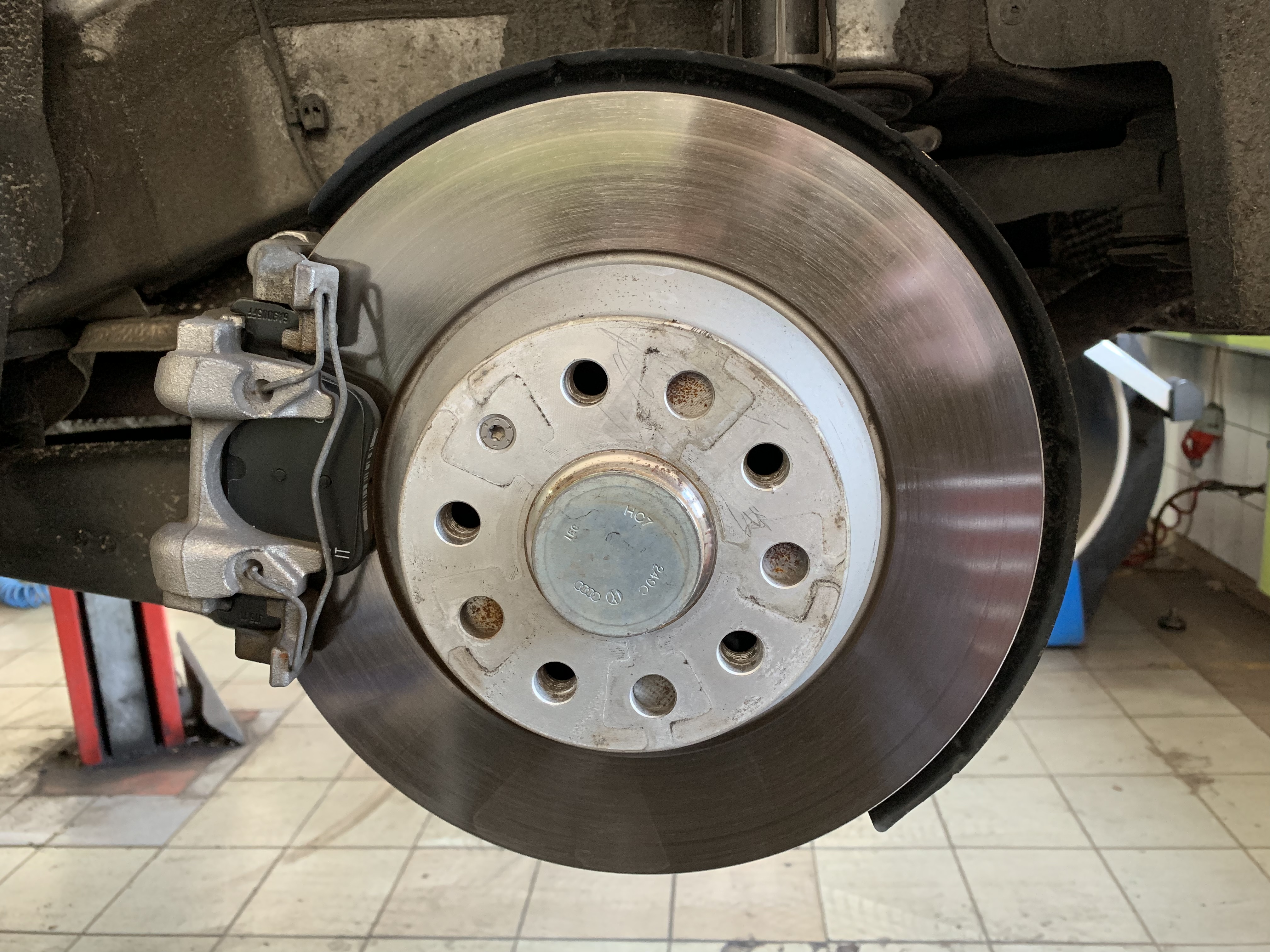

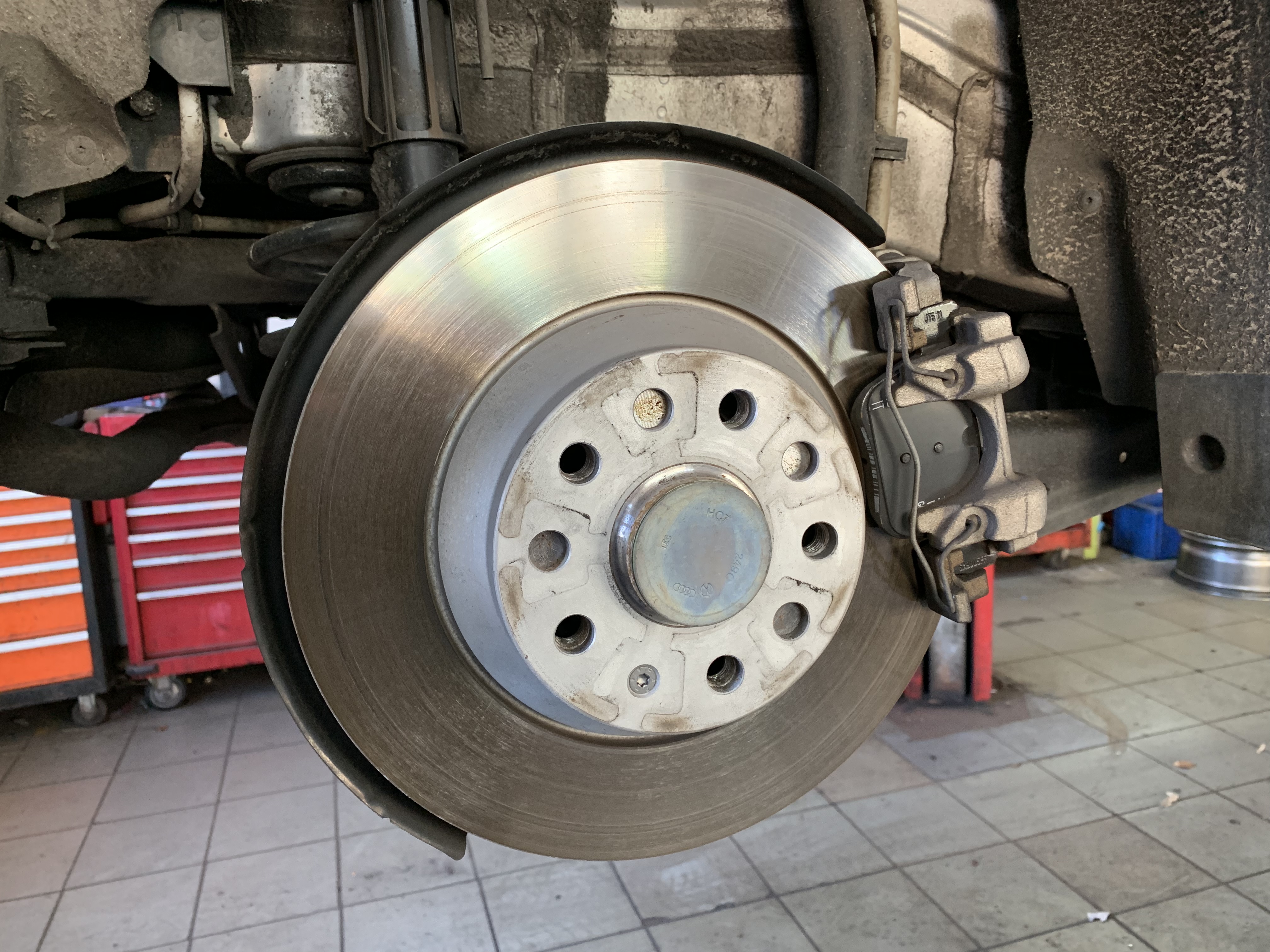

Zmiana opon na letnie ... i uwaga... oto zdjęcia tarcz z tylu po wymianie w ASO i przejechaniu ok 2 tys km
W serwisie Plichta w Gdyni powiedzieli ze wymieniają na inne niż były fabryczne... po wyglądzie obawiam się jednak ze po 10 tys km problem powróci...

Dla porównania jeszcze zdjęcia przednich tarcz które maja 20 tys km
