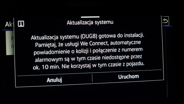

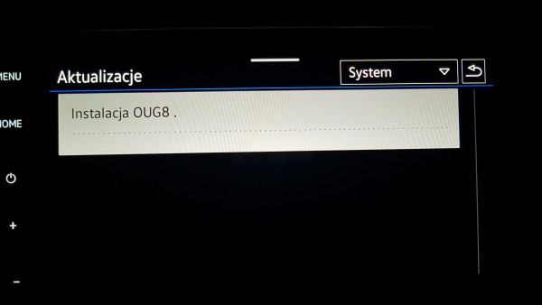

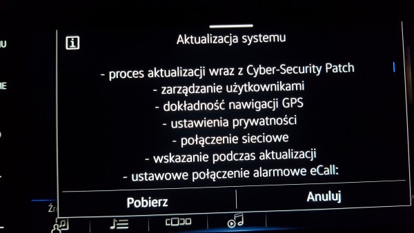

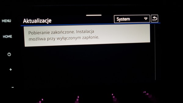

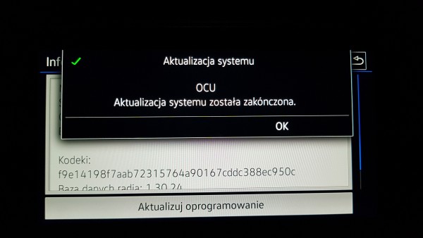

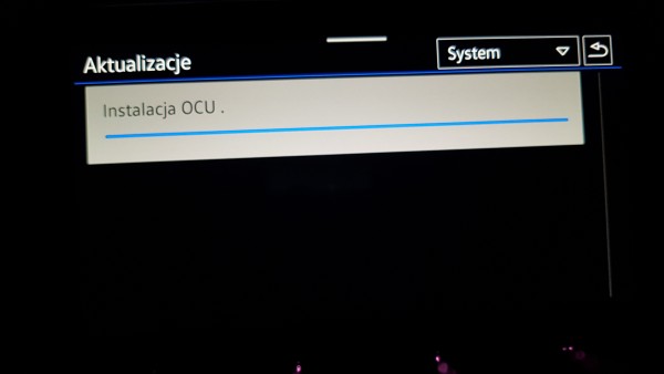

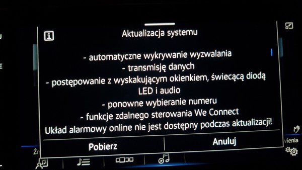

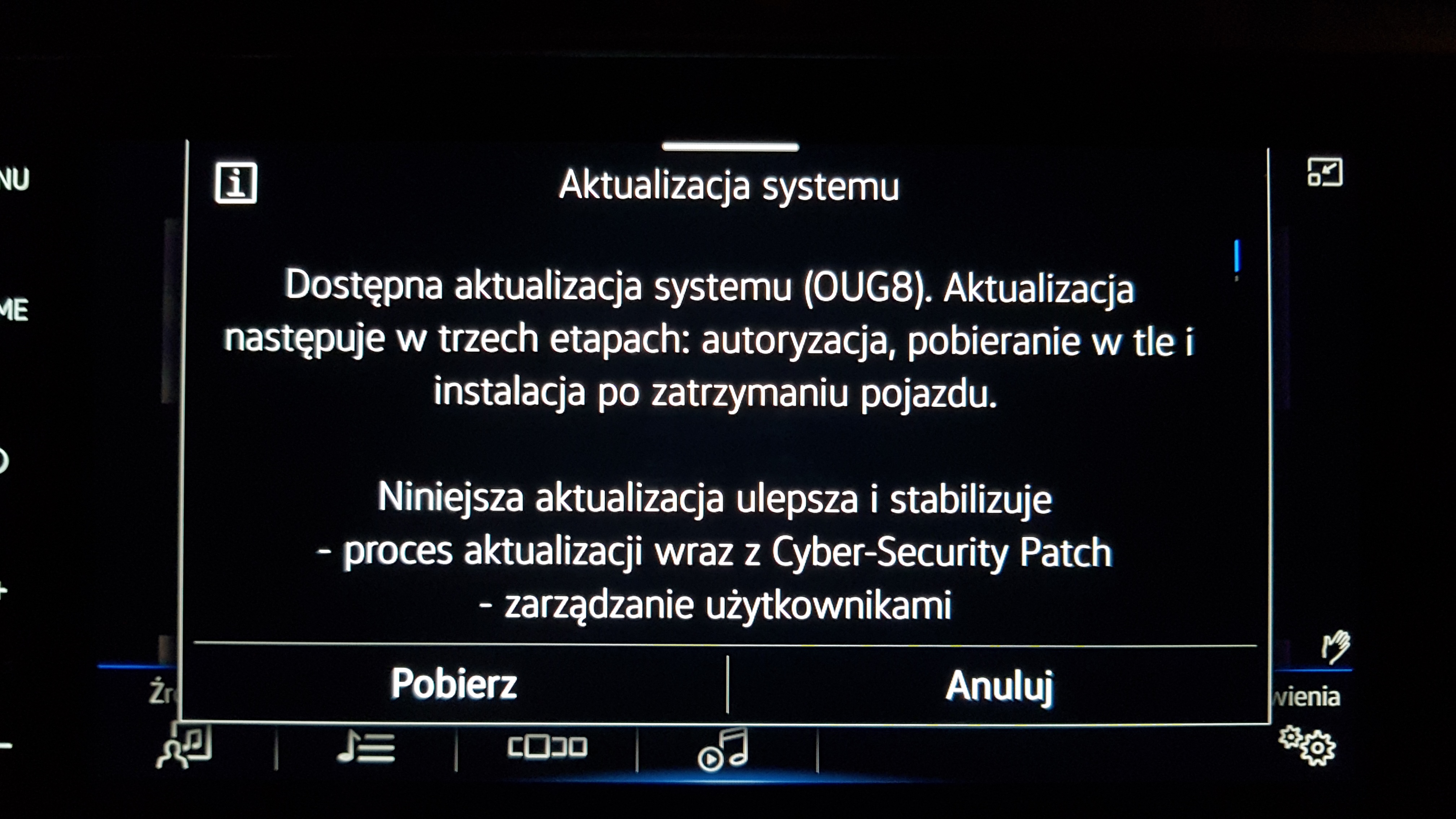

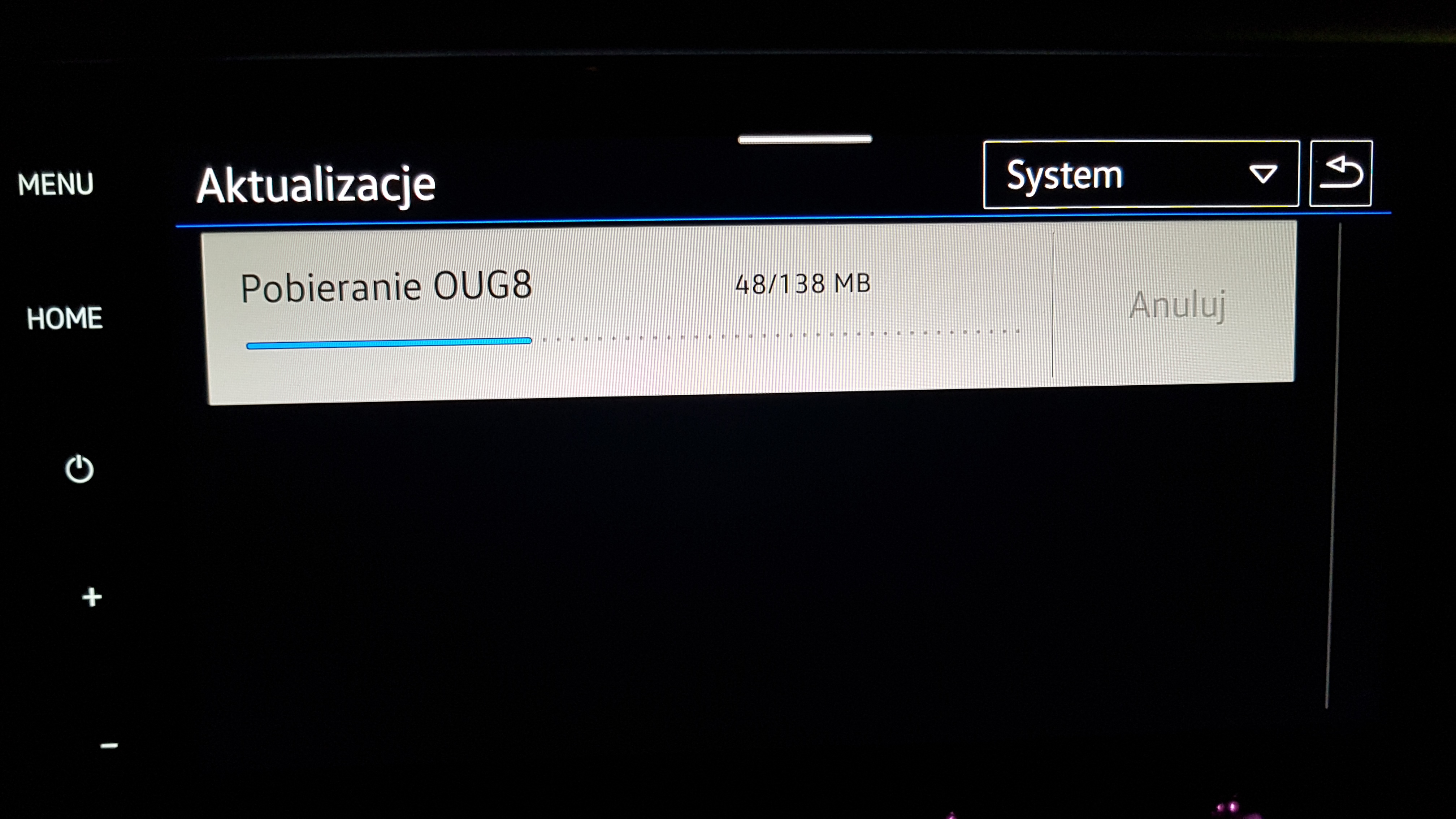

No to jaki jest w końcu najnowszy soft w Arteonach bo już zgłupiałem ? Wczoraj dostałem aktualizację i krok po kroku ją wykonałem. Soft się nie zmienił , nadal jest 0278. Zmieniły się dane nawigacyjne na 23.8.Poniżej zdjęcia krok po kroku. Czy ktoś wie dlaczego soft się nie zmienił po aktualizacji ?

OTA nie zmienisz softu. Jakieś drobne poprawki, aktualizacja Navigator, ale nie glowny soft.

Czym jest OUG 8 ?
Czym jest OCU ?
Czym jest OTA ?

OCU Online Conectivity Unit, zapewnia bezpłatny dostęp do sieci, połączenia głosowe z numerem alarmowym oraz centrum pomocy
OTA Over The Air - aktualizacja bezprzewodowa
OUG 8 to aktualizacja
Na jakimś forum T-roc pisali:
This update improves and stabilises:
The update process including cyber security patch
The user management
Privacy settings
The network connection
The display with upgrades
The statutory emergency call e-call
The GPS accuracy of the navigation
Automatic trigger detection
Data transmission
Pop up LED and audio behaviour
Redial
We Connect remote functions
U mnie ta aktualizacja rozwiązała problem z SOS.
