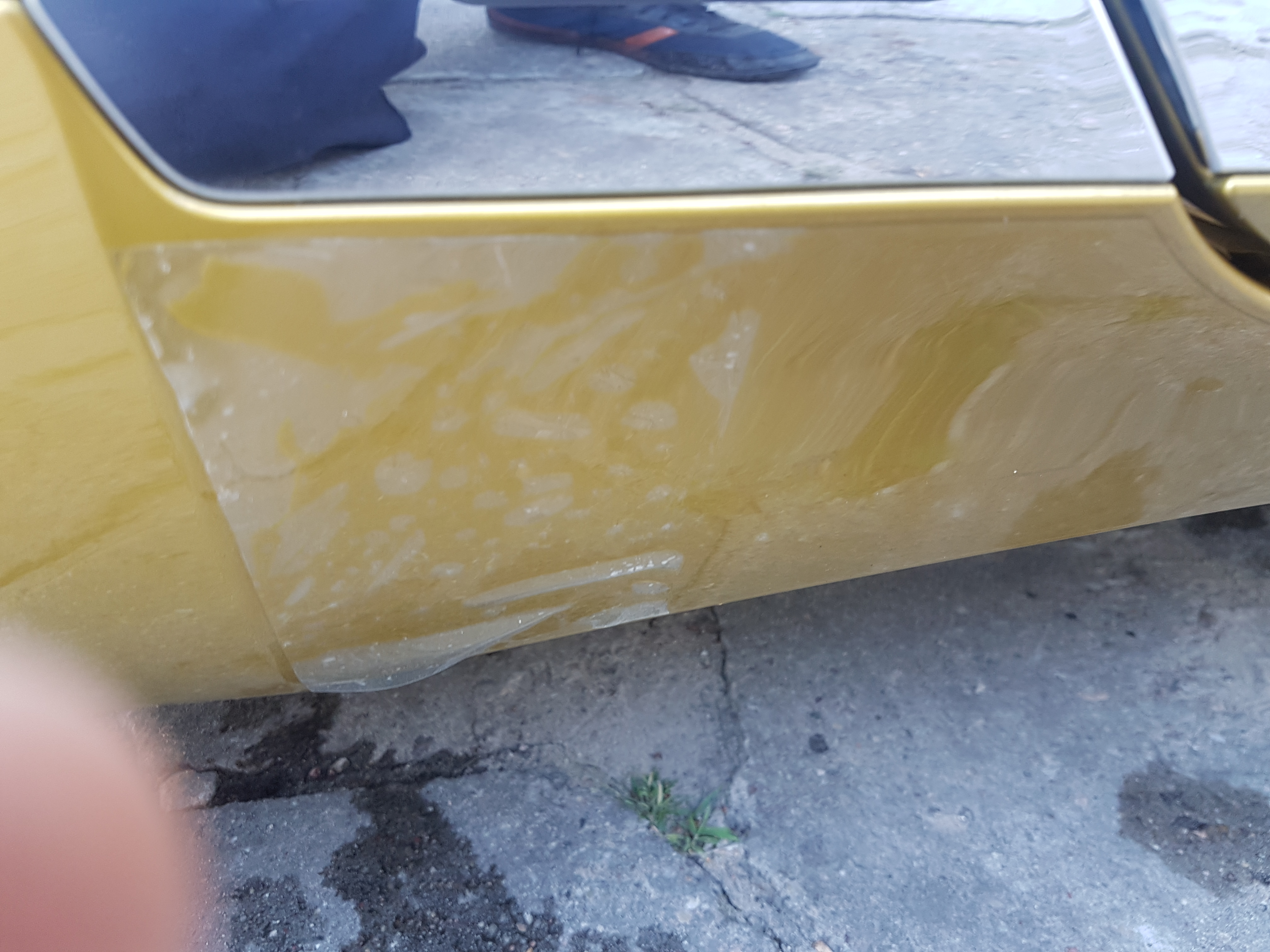

Witam wczoraj po myciu odeszła folia z progu

Re: Wady i usterki jakościowe - swobodna dyskusja tu można się wygadać
Post autor: Soltys83 » 19.07.2020, 20:23
Sam naklejałeś? Jak jakiś zakład to wal do nich
Post autor: jedrek » 19.07.2020, 21:32
To w orginale po roku się odkleja
Post autor: Blazio1946 » 19.07.2020, 22:11
Ja mam prawie 3 lata, myje na bezdotykowej myjni i trzyma normalnie.
