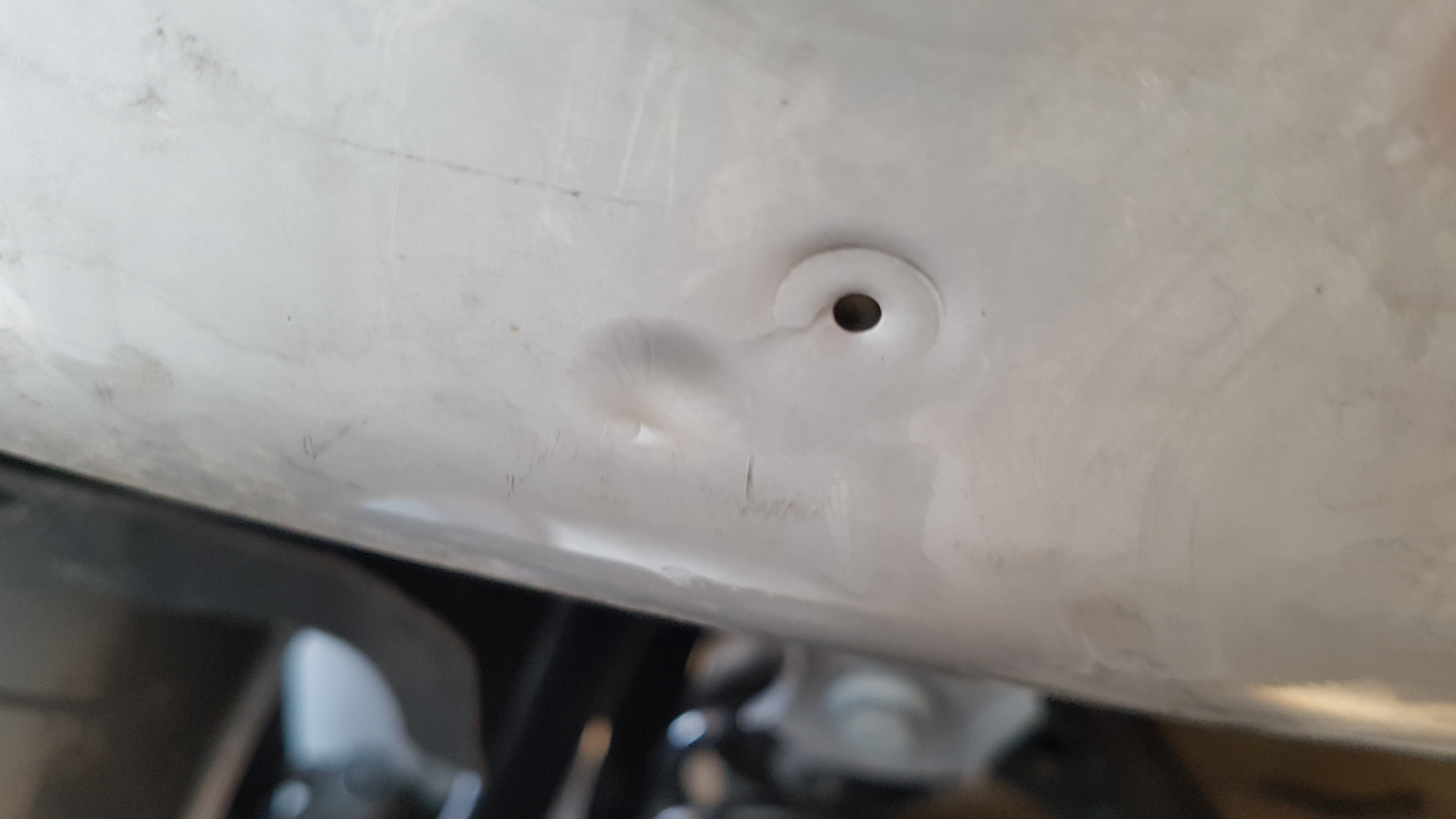

Pytanko o objaw wody z tłumików - generalnie w większości przypadków to normalny objaw, ale dzisiaj zaobserwowałem to pierwszy raz od rocznego czasu posiadania Artka.
Myślałem ze to bardziej przypadłość nieco starszych aut ;-), ale u mnie woda kapała nie z końcówki wydechu lecz centralnie spod puszki ostatniego tłumika.
Z ciekawości wszedłem pod auto i w obu tłumikach na spodzie są dziurki z których kapała sobie woda, wiec chyba celowy zabieg z tymi dziurkami.
Mimo wszystko pytanko czy ktoś z Was u siebie mial podobny objaw.

Woda w układzie wydechowym to jak najbardziej normalna rzecz, szczególnie w przypadku samochodów niegarażowanych. Czy kapie z puszki nie sprawdzałem ale generalnie gdzieś z tych okolic jest nakapane.

Kapie z tych dziurek.O to pytasz ?

Dokładnie z tych - nie ma się co przejmować ?

Auto garażuję i dzieje się tak gdy tłumik jest zimny po wyjeździe. Gdy się nagrzeje woda wyparowuje i nie kapie. Też mnie to zastanowiło. Wody sporo.Myślałem że to brak jakiejś zaślepki ale te dziurki są w obu tłumikach (lewym i prawym) Doszedłem do wniosku że tak ma być. Tolkos jaki masz silnik 2.0 TSI 190 KM ?

Dokładnie 2.0 TSI 190, i dzieje się to u mnie tak samo jak u Ciebie, czyli wyjazd z garażu i krótka jazda, przy dłuższej nie zauważyłem tego…
Doszedłem tez do takiego wniosku, skoro są te dziurki to chyba będzie to normalne.

Jeżeli chodzi o tłumik końcowy i otwór rewizyjny to jest to akurat przemyślane rozwiązanie.
Chodzi to u fakt, że skraplanie wody w końcowym tłumiku jest czymś absolutnie normalnym i pojawia się zawsze przy krótkich przejazdach.
Wspomniane powyżej otwory rewizyjne pozwalają na jej swobodny odpływ co jednocześnie powinno mieć zbawienny wpływ na jego wypełnienie.
