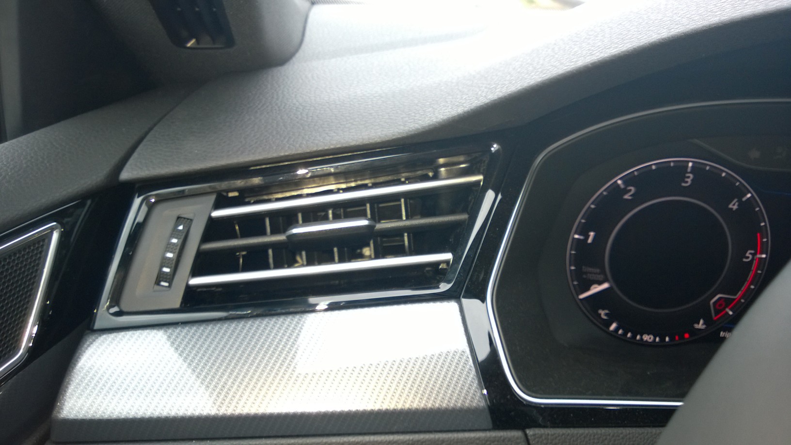

czy u Was też kratka wpada w rezonans skrzypi na nierównościach , gdzieś już ktoś poruszał ten temat, ale z tego co pamiętam to serwis nie wiedział co z tym zrobić ?

Muszę jeszcze sprawdzić dokładnie, ale po pierwszym 1000km jakieś dziwne dźwięki zaczynają się pojawiać. Po stronie kierowcy właśnie okolice kratki lub słupka, a po stronie pasażera jeszcze nie znalazłem dokładnie - brzmi jakby coś obijało w schowku w drzwiach pasażera chociaż jest pusty.

Auto odebrane - póki co, nie hałasuje ani szyba, ani kratka.
Kratka miała zrobione: "poprawa mocowania kratki wentylacyjnej oraz panelu licznika"
