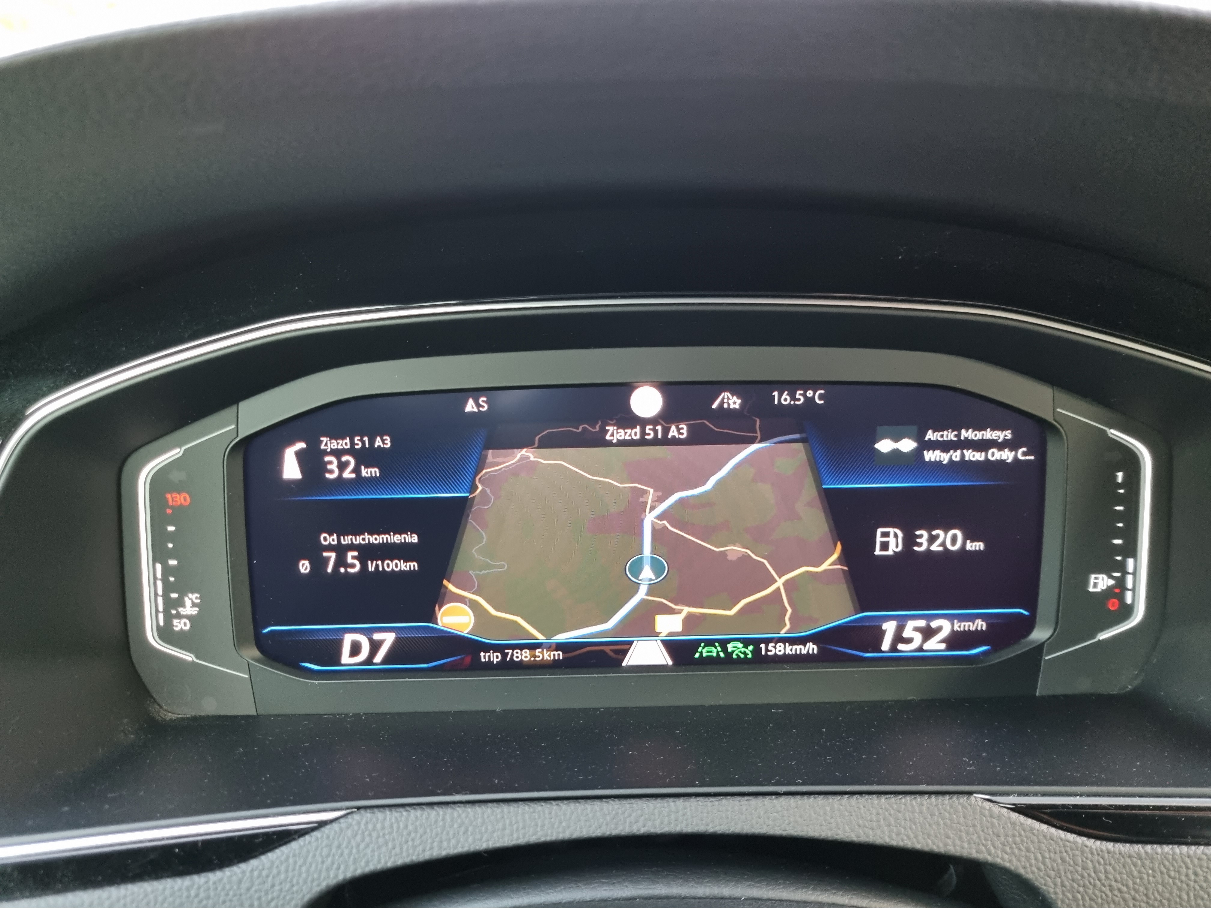

Lewy górny róg, ale tylko w tym widoku.
Marcusfff
Posty: 197
Post autor: Marcusfff » 22.06.2022, 22:33
W Virtual Cockpit wskazówki z Googla można wyświetlić jeszcze w środku jednego z zegaró
