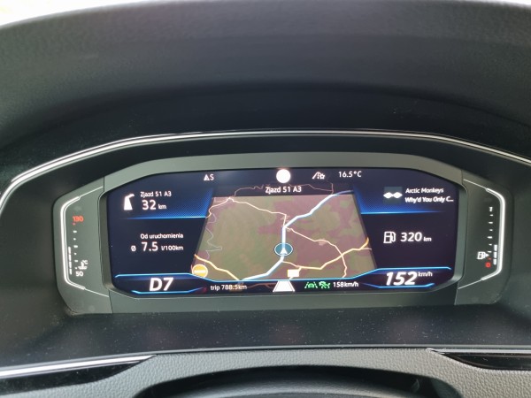

dużym plus nowej wersji to fakt ze wskazówki nawigacyjne z Google Maps i Waze są teraz widoczne miedzy zegarami.
Mi wgrali ten najnowszy soft, ale jakoś nie widzę tej opcji, jak to robisz?
Działa to z automatu tak samo jak po wybraniu trasy z nawigacji VW. Dodam tylko ze mam tradycyjne zegary i nie wiem jak to wygląda z wirtualnym pulpitem.
Teraz rozumiem, dla Virtual Cocpit jest inaczej.
defender
Posty: 142
Post autor: defender » 22.06.2022, 16:17
Lewy górny róg, ale tylko w tym widoku.
Marcusfff
Posty: 193
Post autor: Marcusfff » 22.06.2022, 22:33
W Virtual Cockpit wskazówki z Googla można wyświetlić jeszcze w środku jednego z zegaró
