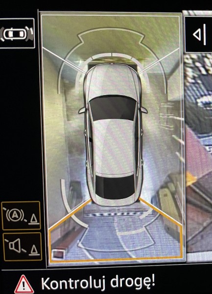

Ja mam w menu włączone hamowanie podczas manewrowaniu oraz ikony od kiedy pamiętam zawsze żółte na kamerze, nie klikałem ich i system działa bo już zdarzyło się, że zahamował :rolleyes:
jak widać na fotce dźwięk też jest na żółto i czujniki cofania słychać więc te ikony są cholernie mylące a przynajmniej to ich przekreślenie
wybrana aktywna kamera też jest zaznaczana na żółto

arteonR pisze:
02.01.2023, 21:42
Faktycznie, nie jest to zbyt intuicyjne ale chyba konsekwentne. Przy systemie utrzymywania pasa ruchu, na żółto podświetla się linia na którą najeżdżasz/przekraczasz. Podobnie jest przy Travel Assist - gdy jeden z elementów systemu jest w trakcie regulacji/interwencji lub nie utrzymujesz odpowiedniej prędkości , to ikona podświetlona jest na żółto, a na zielono podczas niezakłóconej pracy. Chyba trzeba to skojarzyć, iż żółte to "uwaga, reaguję lub jestem w gotowości", zielone "jedź śmiało", a czerwone "hamuj". Ale to tylko moje spostrzeżenia.

arteonR pisze:
02.01.2023, 21:42
Obwódka przycisku zawsze jest żółta. Tło robi się żółte po włączeniu przysusku (czyli wyłączeniu hamowania / dźwięku).
To co widać na screenie to jeszcze jeden stan - opcje sa wyszarzone i niemozliwe do manipulowania przez użytkownika (ale tak jak mówiłem ramka zawsze jest żółta) - czyli stan kiedy jest hamulec ręczny lub dźwignia w położeniu P.
Trzeba też pamiętać, że hamowanie awaryjne przy manewrowaniu nie załączy się przy jeździe do przodu, gdy czujniki przednie aktywowały się automatycznie (bez wciskania przycisku z kamerką) - wtedy to wygląda jeszcze inaczej. Przycisk jest "dotknięty" i ma zólte tło, czyli hamowanie wyłączone, ale jest też wyszarzony, czyli nie da sie go "oddotknąć" i włączyć hamowania.
